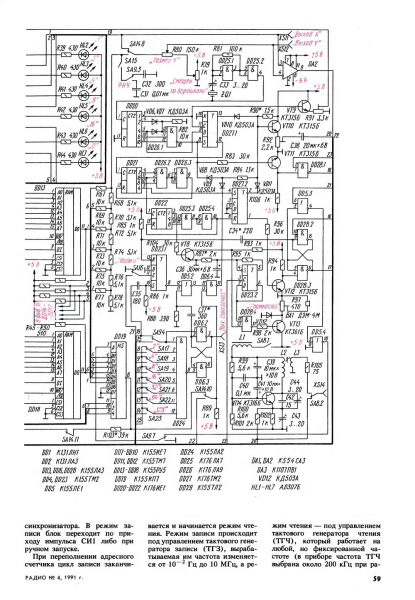

Я немного развлеку вас совершеннейшим оффтопом - осциллографом не на ЭЛТ )
Копался в журналах и нашёл:

Я его сделал, с доработками, под впечатлением осциллографического модуля в составе ГТИС из "Лучшие конструкции 31й, 32й радиовыставок" стр 28-37
Архив с книгой по ссылке :
http://files.domcxem.ru/infocenter/%D0% ... B_1984.rar
В общем, полное разочарование. Телесигнал, и ТВ развёртки с таким делителем, наблюдать, в целях ремонта, можно, а меандр, в прямоугольном виде, нельзя уже с 200 Кгц, на нижних диапазонах. Один подстроишь - два соседних уплывают и так по кругу.
По нынешним временам, такой входной лестничный делитель УВО можно использовать в очередной версии осциллографа - игрушки, с УВО на ОУ,
как здесь:
http://w2iog.net/?page_id=187
С уважением, ВикторС.
