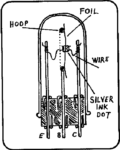

Неожиданно попался ролик: Make a Point Contact Transistor at home.Lavr писал(а):Что конкретно собрали "канадец Ларри Кайзер (Larry Kayser) и тринадцатилетний новозеландский школьник Роберт Адамс (Robert Adams)" - пока нигде не нашел.
Но судя по всему - как раз точечные транзисторы.
("Как сделать точечный транзистор дома")
Идея в нём заявлена довольно интересная: сделать точечный транзистор из точечного диода, вмешавшись в его конструкцию вот так.
Здесь а - дополнительный точечный контакт к кристаллу германия, введённый в диод через нарушенную стеклянную оболочку.
По идее должна получиться примерно вот такая структура:
Я, конечно, понимаю, что строгать ролики на коленке легче, чем сами транзисторы, но похоже, что опыт этот завершается там успешно!
Кстати, вот такая конструкция у точечных триодов от RCA:

Re: Самодельный транзистор.
Это, кстати, подтверждается из независимого источника.Lavr писал(а):Я, конечно, понимаю, что строгать ролики на коленке легче, чем сами транзисторы,
Конструкция самодельного точечного транзистора выглядит вот так:
http://tubetime.us/?p=80
Дополнительный контакт, судя по тексту, выполнен из фосфористой бронзы.
И этот-же джентльмен купроксные транзисторы сподобился сотворить!
H. P. Friedrichs (AC7ZL) писал(а):Here's a better shot of the foil-based cuprous oxide transistor. The base region is a 0.002 copper film mounted to a support hoop. Cuprous oxide, applied to both sides of the film, form the emitter and collector. Electrodes are anchored to the oxide with tiny dots of silver-bearing ink.
Пожалуй, можно подвести некоторый итог: самодельный транзистор дома на кухне сделать можно!
И если под рукой нет германиевых точечных диодов (а это менее спортивно), то, пожалуй, медно-закисный
(купроксный) транзистор, или как называет его сам автор: Cuprous Oxide Transistor, наиболее оптимальная
конструкция для изготовления в домашних условиях без привлечения дорогостоящих приборов и материалов.
Скажу сразу - с пол-пинка и этот простой на взгляд прибор так просто "испечь" не получится...
И об этом, и о том, как различные технологические трудности проеодолеть, автор конструкции
пишет в своей книге: Instruments Of Amplification: Fun With Homemade Tubes, Transistors, And More.
Источник
Но если кто не собирается ставить производство "медных" транзисторов на коммерческую основу,
прочитать об их изготовлении (да и много о чем ещё другом в плане домашних технологий)
можно вот по этому адресу: http://ishare.iask.sina.com.cn/f/9808248.html , нажав там на вот эту кнопочку:
поскольку как по-русски, так и по-англицки понять там что-либо трудно...
Надеюсь, что при наличии весьма подробного описания процесса и эскизов конструкции:
повторить у себя на кухне медно-закисный триод сможет, как мне кажется, всякий желающий,
имеющий хотя бы минимум технических навыков...
Хотя, конечно же, и не с первого раза...
Желаю удачи всем на этом нелегком, но интересном пути развития "кухонных" технологий производства
полупроводниковых приборов!!!
