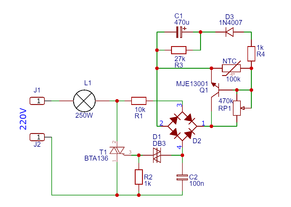

AlexS4 писал(а):в tl431 тоже нет опорного стабильного источника на 2.5V, есть только на 1.2V да еще и нарочно сильно термонестабильнй
Оно есть, есть. И чем тебя термостабильность не устаревает, все p-n переходы не термостабильны, но в ТЛке приняты меры что бы эти ошибки компенсировали друг друга, в результате общая темостабильность оказывается нормальной. Лучше многих, и тем более на много лучше чем переход б-э одиночного транзистора.

ну так речь шла о том что не всегда в схеме авторегулирования должен присутствовать РЕАЛЬНЫЙ источник опорного напряжения или опорной температуры итп.
здесь тоже компаратор с неким неявным опорным напряжением. только плохой компаратор с маленьким усилением и опорное нестабильное. но по сути они есть.
[uquote="Pjatruha@mail.ru",url="/forum/viewtopic.php?p=4671873#p4671873"]Изображение[/uquote]
AlexS4 писал(а):в нашем случае есть характеристика эмиттера (можно грубо сказать это плохонький компаратор 600mV)
есть характеристика делителя с NTC плечем (который при определенной температуре может выдавать 600mV)

AlexS4 писал(а):здесь тоже компаратор с неким неявным опорным напряжением. только плохой компаратор с маленьким усилением и опорное нестабильное.
Вот такая же будет и стабильность температуры, неявная, плохая.

...и ее также можно скомпенсировать как сделали в tl431
ну или почти так ;)
я выше написал 2 способа как сделать существенно лучше
