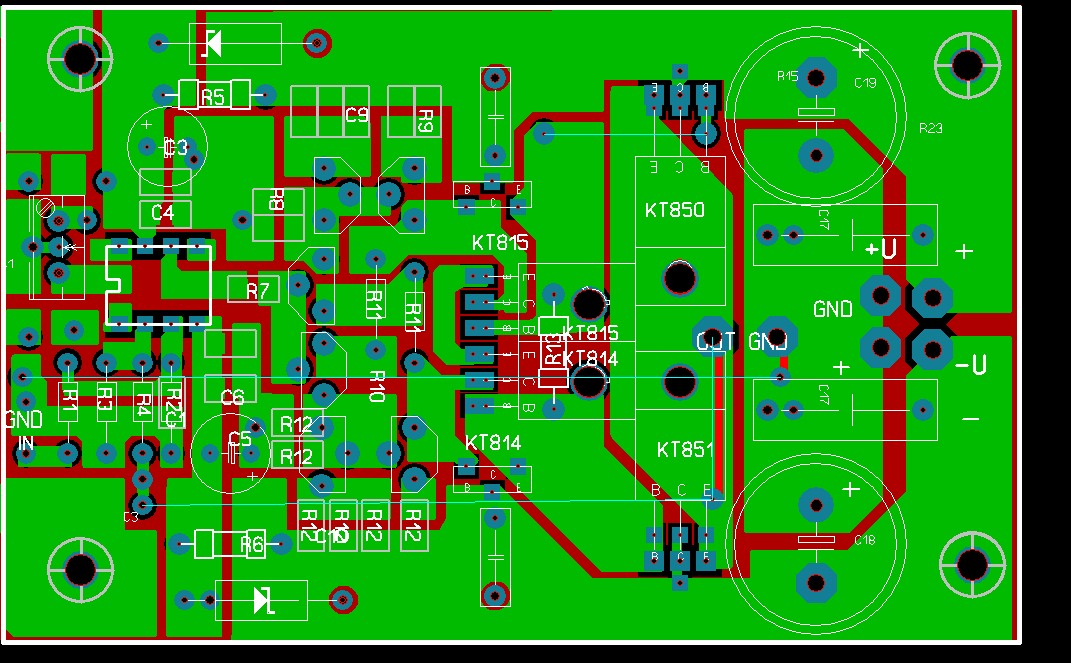

Платку сделал двухсторонку для самостоятельно изготовления без металлизации. Пока без БП ,защиты от постоянки .Понравится скину лау
(45.29 КБ) 571 скачивание

Сообщение badr555 »
Максим_В я за этой веткой слежу, но уже потерялся кто к какой схеме делает платки. Платки от разработчика схем хороши, но можно вас попросить к платкам прикладывать схемы по которым они сделаны. Спасибо. Просто иногда приходится не тупо повторять печать а подгонять под свой корпус или посадочное место.

Сообщение Максим_В »
Ну я отредактирую и архивом скину плату, схему и файл МС. Пока я токма пристреливаюсь.
