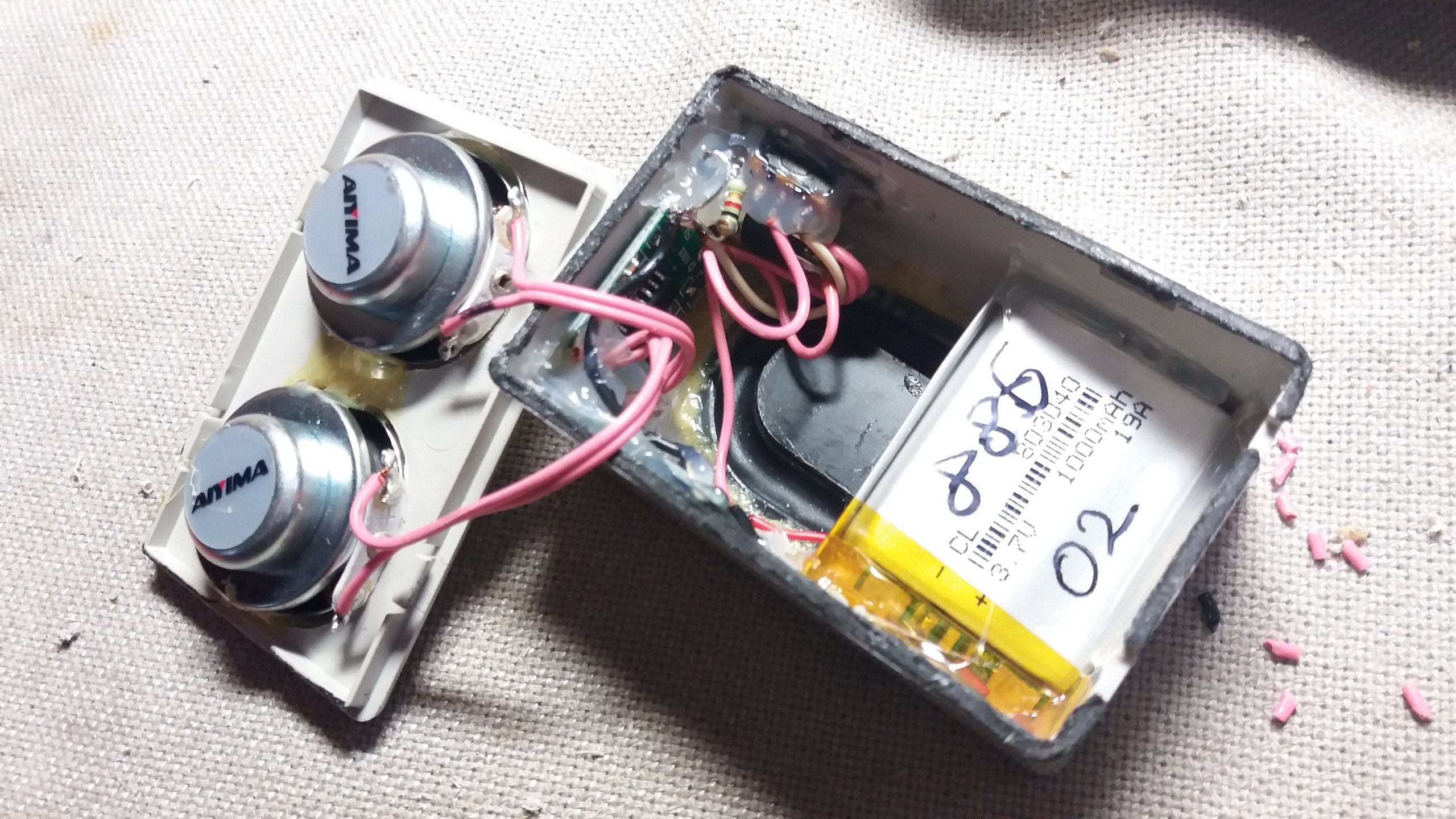

AcousticManiac
Сообщения: 7724
Re: Усилитель для портативных колонок.
Сообщение AcousticManiac »
Да уж, творить сейчас с нуля потеряло львиную долю смысла. Коробочка, пара модулей, динамики и аккум с Алика-и готово дело. Вот по приколу сляпал на днях. Портативнее некуда.

Piter736
Сообщения: 9702
Откуда: USSR
Сообщение Piter736 »
Клея много.. :)
