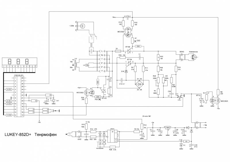

Под корпус CD ROM развел плату для прилагаемой схемы (файл .lay также прилагаю). Видимо не особо удачно(.
При подключении 5В к плате (без подключения самого фена) цифры на индикаторах светятся, кнопки работают соответственно, но при этом есть ПОКА две существенные проблемы:
1. Реакция показаний на индикаторах при нажатии на любую копку заторможена, т.е. нажав на "+" показание меняется спустя примерно секунду. Ошибка 543 выскакивает спустя секунд 5.
2. Индикаторы светятся с разной яркостью - первый слабее, второй сильнее, третий очень ярко. При этом сегмент "А" на первых двух индикаторах ярче остальных.
Может ли быть вышеописанное из за разводки платы?

Больше похоже на заниженную частоту контроллера. Может фюзы неправильно выставил...

А разве фьюзы не по умолчанию нужно оставить для амеги 8. Я их не трогал :?

Здравствуйте, фьюзы должны быть установлены так
HIGH-D9
LOW-24
картинки как установить фьюзы есть в Faq от Spruts80.

[uquote="sanyaf",url="/forum/viewtopic.php?p=3097989#p3097989"]А разве фьюзы не по умолчанию нужно оставить для амеги 8. Я их не трогал :?[/uquote]
Если атмега новая, то по умолчанию включен внутренний генератор 1 Мгц, если не ошибаюсь...

Фьюзы выставил HIGH-D9, LOW-24. Заторможенность при нажатии ушла, а вот неравномерная яркость свечения индикаторов осталась. Если замерить напряжения относительно земли на выводах индикатора то оно разнится в пределах 2.7-4.1В. Почему так?

[uquote="sanyaf",url="/forum/viewtopic.php?p=3098141#p3098141"]...а вот неравномерная яркость свечения индикаторов осталась...[/uquote]Еще и мусор кое-где, да? Скорее всего залипло несколько сегментов между собой или с общим.
