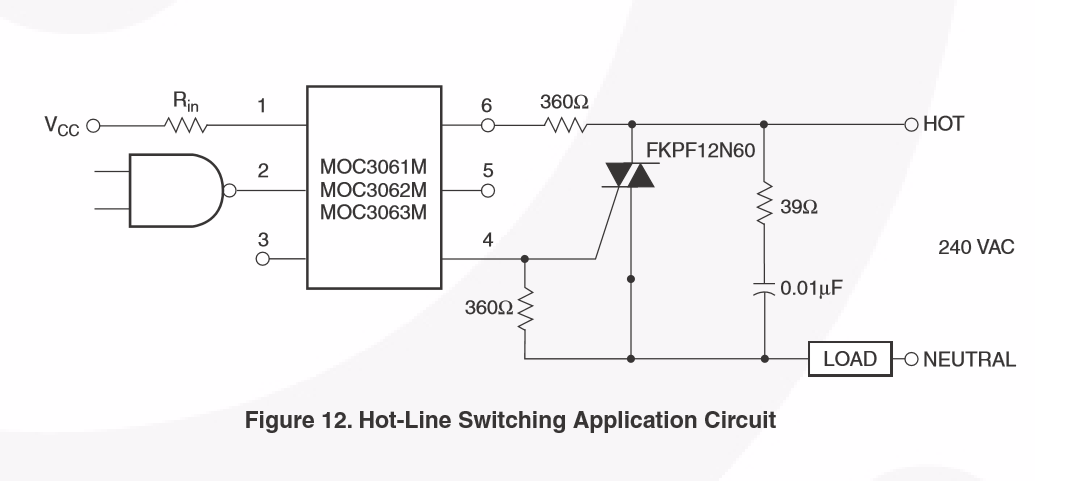

Подскажите пожалуйста вдруг кто знает http://radiokot.ru/forum/viewtopic.php? ... 8#p3164058
Re: Цифровая паяльная станция (от михи-псков)
Такой реализации мне не попадалось. Что сразу бросилось в глаза - обвязка оптопары. По какой схеме собирал? Вот схемы подключения. Правда там реле нет, но с ним сложностей не должно возникнуть.tianddu писал(а):Подскажите пожалуйста вдруг кто знает

91К 4 штуки параллельно - это больше 20 килоом, симистору может просто не хватать тока для открывания, у многих из них 50мА и более требуется.
