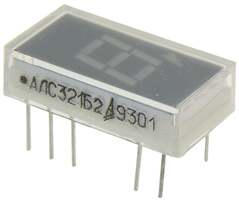

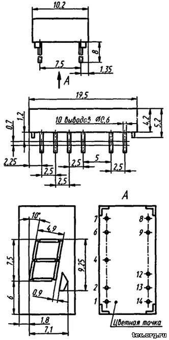

Этих индикаторов- такого размера (19,5х10,2 мм)- туева хуча.. - выбирайте, какой больше нравится:Соник писал(а):Что это за индикаторы? По габаритам идентичны АЛС324, но черные, выводов мало, и не позолоченные
КИПЦ01, КИПЦ02,
АЛС321, http://www.platan.ru/img_base/nn_hr/19611.jpg
АЛС324,
АЛС332,
АЛС333, http://www.platan.ru/img_base/nn_jpg/39631.jpg
АЛС334,
АЛС335,
АЛС338,
АЛС359.
(взято из справочника Лисицына)
На самом деле эти "отсутствующие ноги" вроде как бы и лишние- для индикатора достаточно 9 ног..
Кстати, вот описание АЛС324Б1- http://tec.org.ru/_bd/25/61707021.jpg как раз с отсутствующими ногами- http://tec.org.ru/board/als324b1_ni/129-1-0-2556

А конкретно мои, никак нельзя опознать?АлександрЛ писал(а):Этих индикаторов- такого размера (19,5х10,2 мм)- туева хуча.. - выбирайте, какой больше нравится:Соник писал(а):Что это за индикаторы? По габаритам идентичны АЛС324, но черные, выводов мало, и не позолоченные

В общем- то можно- приблизительно.. Дело в том, что справочных данных на наши старые индикаторы особо никогда не было- поэтому надо вызвонить цоколёвку индикатора, определить цвет и структуру - и потом по справочникам подбирать. А это очень важно, какие на нём должны быть цифирки написаны, или всё- таки его реальные параметры важнее?Соник писал(а): конкретно мои, нельзя опознать?

По поводу выводов: я однажды использовал одинаковые (я так думаю) совершенно индикаторы (по внешнему именно эти самые и черные), у которых части лишних выводов небыло, а у других - были все. Так что это не важно, все выводы на месте или нет, может от года выпуска зависит.Соник писал(а):Что это за индикаторы? По габаритам идентичны АЛС324, но черные, выводов мало, и не позолоченные![]()
Я думаю вы на правильном пути...
Да и какая вообще разница. Все они одинаковые, лишь знать что там общее катод или анод.
И они дрянь кстати, по светоотдаче и потреблению.
