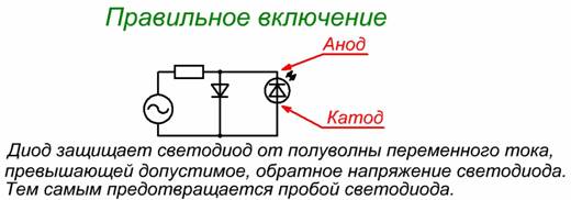

Вы случайно не перепутали в своих рисунках анод с катодом
- Вложения
- (17.28 КБ) 3509 скачиваний
