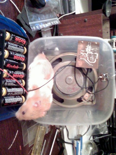

Далее пришлось перелопатить интернет и вычитать всё, что известно о ЛУТе. Вычитал и начал экспериментировать... Получилось примерно с пятого раза. Вытравил плату, залудил, заполнил деталями. Получилось вот так:
Для подключения аппарата к КПК у алкоголического вида мужичков на рынке была куплена оборванная гарнитура с 4-х контактным джеком диаметром 2,5 мм. Регулятор громкости совмещён с выключателем питания.
Поехал мой хозяин на рынок "Караваевы дачи" (главный киевский рынок по торговле радиодеталями) и купил динамик на 6 Вт и сопротивлением катушки 4 Ом, собрал всё это воедино, посмотрел на завитушки проводов и задумался о корпусе:. Многие читатели возмутятся: "надо было сразу об этом подумать, до разводки платы!" и будут правы, но вот такой мой хозяин непоследовательный:
За корпусом пошёл он в ближайший магазин. Нет, не за валерьянкой для любимого кота и не за пивом для любимого себя, а присматривать банку (типа из-под кофе Нескафе). Но поиски не увенчались успехом - подходящих банок, в которые бы влез динамик, хозяин не нанюхал: Пришёл он расстроенный домой:. Я уже ему по ногам тёрся, а он не реагирует. И тут он смотрит, а жена в пластиковый судочек еду накладывает (обед на работу)! И ка-а-а-ак осенит его!
Взял он динамик свой, снова на кухню пришёл и давай тихарём примерять ко всем судочкам. И таки нашёл подходящий! Динамик прикошачил к дну судочка.
В финале устройство приобрело такой вид:
Питается от восьми батареек АА.
Как показали испытания, близкие к боевым, на неполной громкости хватает заряда на 5-7 часов музыки. Батарейки вставлены в контейнер, который, в свою очередь, привинчен к крышке судочка.
Печатной платы собственной разработки в Sprint-Layout не привожу - очень проста в разработке - даже я справлюсь!
Проблема только одна: звуковые волны скачут в ограниченном пространстве, а значит, ухудшается качество воспроизведения. Помогает, но не на 100 %, открытие судочка. Надо вырезать дно судочка по размеру диффузора и прикошачить защитную сетку. Но идей по этому поводу ни у хозяина, ни у нас - Шер-Хана и Хомы Шустера - нет:
Мяу... странная проблема. Может быть просто взять сверло или шило и проковырять некоторое количество дырок в крышке? И да - рекомендую сожрать хомяка, иначе он сгрызет все провода. Прим. Кота.
