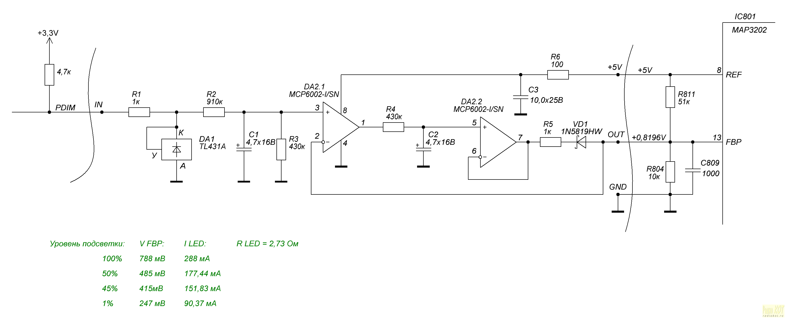

     Для этой цели была разработана небольшая схема, преобразующая ШИМ-сигнал управления подсветкой в шунтирующее резистор R804 сопротивление. При этом ни при каких обстоятельствах напряжение на входе FBP микросхемы MAP3202 не должно превышать заданного делителем R811, R814 напряжения 0,81967В, дабы не повредить светодиоды подсветки повышенным током.
     Вот данная схема:
     ШИМ- сигнал уровня подсветки размахом 3,3В поступает на ограничитель R1, DA1 для устранения влияния размаха управляющего сигнала на ток подсветки. Ограниченный на уровне 2,5 В ШИМ-сигнал делится в К=3,12 раз и сглаживается элементами R2, R3, C1, после чего подаётся на неинвертирующий вход ОУ DA2.1 MCP6002. С его выхода напряжение подаётся на вторую цепочку RC-фильтра R4, C2 и повторитель напряжения на DA2.2. Выход повторителя через ограничительный резистор R5 1к и защитный диод VD1 поступает на вход FBP микросхемы MAP3202 блока питания телевизора. На инвертирующий вход первого ОУ подано напряжение обратной связи с FBP. Таким образом происходит поддержание входного напряжения на неинвертирующем входе первого ОУ (т.е. на выходе схемы), равным выходному напряжению на входе FBP MAP3202. При 100% установленном уровне подсветки входное напряжение ОУ составит 2,5В/3,12=0,801В, т.е. не превысит штатного уровня +0,8196В на входе FBP. Диод VD1 препятствует попаданию повышенного напряжения на вход FBP в нештатных ситуациях. Фактически, схема через диод VD1 лишь шунтирует нижний резистор R804 10к в штатном делителе на входе FBP. Также диод VD1 выполняет ещё одну важную функцию. При минимальном уровне подсветки он препятствует понижению напряжения на входе FBP микросхемы MAP3202 до нулевого значения, иначе изображение на экране становится слишком тёмным.

     После переделки было произведено измерение управляющего напряжения на входе FBP MAP3202 и вычислены токи через светодиоды подсветки с учётом сопротивления RLED=2,733 Ом:
Уровень подсветки Напряжение на входе FBP MAP3202, мВ Ток через светодиоды подсветки, мА
100% 788 288
50% 485 177
45% 415 151
1% 247 90

     После переделки получилось полное отсутствие пульсаций во всём диапазоне регулировок (сигнал белое поле, подсветка 45%, контрастность 100%, яркость50%):
     Причём, если до переделки для уменьшения влияния ШИМ-мерцания на зрение приходилось устанавливать уровень подсветки на 100%, уменьшая излишнюю яркость экрана уменьшением контрастности (т.е. уменьшая светопропускание матрицы), то теперь контрастность можно устанавливать на 100%, а регулировать уровень подсветки и яркости. Как видно на первом фото, уровень яркости экрана до переделки при поднесении вплотную к экрану составлял 96 люкс при токе подсветки 400мА (100% уровень подсветки). После переделки при токе 151мА уровень яркости составил 81 люкс при 45% подсветки.
     Таким образом, комфортный ток подсветки был уменьшен в 2,65 раз, что благоприятно сказалась на тепловом режиме светодиодов и долговечности их работы, а также было полностью устранено ШИМ-мерцание подсветки экрана.
