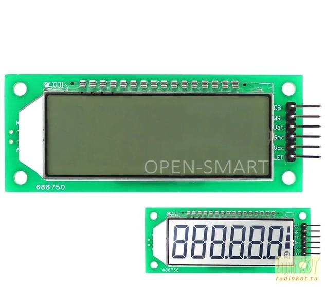

Долгое время лежал у меня без дела такой дисплей.
Когда-то давно заказал его на али, опробовал на ардуино и положил в коробочку. А что там интересного – воткнул готовую библиотеку, загрузил пример и всё работает. Но с недавнего времени мне в голову пришла идея разобраться в премудростях программирования микроконтроллеров AVR на assembler. Победив очередной модуль, я вспомнил о вышеупомянутом дисплее. А почему бы и нет?
Сердцем модуля является HT1621 RAM Mapping 32х4 LCD Controller for I/O MCU. Из всего богатства ножек данной микросхемы пользователю модуля доступны только следующие:
CS - вход выбора микросхемы с подтягивающим резистором. Если прижать этот выход к нулю, модуль начнёт нас слушать. Если отпустить, он поднимется до логической единицы и модуль перестанет нас слушать.
WR - тактирующий сигнал для записи данных. Также имеет подтягивающий резистор.
DATA - Последовательный ввод / вывод данных с подтягивающим резистором.
Vcc и Gnd – питание модуля. По даташиту от 2,4 до 5,2 вольта.
LED+ – питание подсветки.

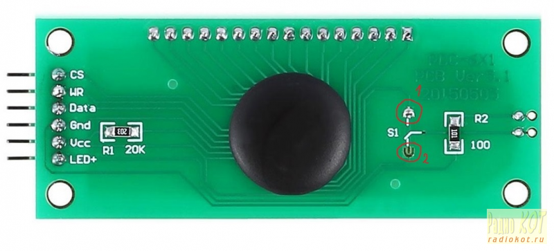

Сразу хочу остановиться на включении подсветки. Сзади на плате есть две точки
Если каплей припоя замкнуть контакты в точке 1, то положительный выход подсветки будет подключен к Vcc, и подсветка будет включаться при подаче напряжения на плату. Если замкнуть контакты в точке 2, то положительный выход подсветки будет подключен к LED+, и для включения подсветки на этот контакт надо дополнительно подать напряжение.

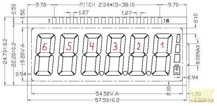

Разберём, что такое адрес и где его взять. HT1621 имеет на борту RAM, завязанное на выхода. Что лежит в RAM, то и отображается на дисплее. Память адресуется по 4 бита. Каждому сегменту соответствует два адреса. Первому 000000 и 000001, второму 000010 и 000011 и т.д. Нумерация сегментов идём слева на право.
Прошу также обратить внимание, десятичная точка привязана к сегменту стоящему справа от неё. Сегменты 4, 5 и 6 не имеют десятичных точек. Биты относящиеся к точкам этих сегментов управляют указателем заряда батареи.
HT1621 умеет работать с пост-инкрементом адреса. Если адреса идут подряд, достаточно указать адрес первого пакета из 4 байт. Последующие будут записываться увеличивая адрес на единицу.

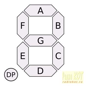

Теперь какие биты данных за что отвечают.
Предположим, что это первый сегмент. Тогда
4 байта по адресу 000000 соответствуют DP, C, B, A.
4 байта по адресу 000001 соответствуют D, E, G, F.

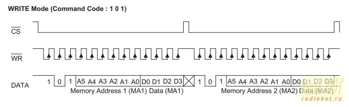

Что передавать понятно, теперь вопрос как? При первом взгляде на временную диаграмму всё очень похоже на SPI
Но число бит совсем не кратно 8. Аппаратный SPI использовать не получится. Придется всё делать вручную.
