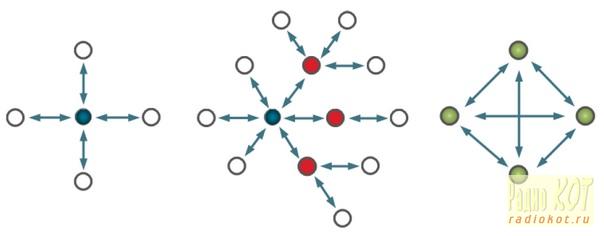

Топология сети «звезда», показанная слева, используется, например, для отправки данных с нескольких удалённых сенсоров на центральный узел (с подтверждением приёма). В топологии сети на картинке в центре красные узлы сети используются как расширители радиуса связи между удалёнными сенсорами и центральным узлом. Они транслируют данные с сенсоров на центральный узел и также могут передавать свои собственные данные. Наконец, в сети справа все узлы находятся в общем радиусе связи, являются видимыми друг другу, и любые два узла могут обмениваться информацией напрямую. Во всех случаях любые два узла сети могут коммуницировать друг с другом, а стрелочки определяют фиксированные на момент построения сети потоки данных. В таких сетях не требуется реализовывать сложные алгоритмы динамической маршрутизации. В системе Connect имеется возможность определения узлов сети как свой/чужой, возможность добавления/удаления узлов, возможность восстановления сети при перебоях питания и прочие полезные функции. Наконец, уделяется особое внимание минимизации токопотребления периферийных узлов с возможностью их ухода в сон. При этом сообщения, приходящие к ним во время сна, накапливаются в других узлах и передаются первым по запросу при их пробуждении. Вопросы безопасности сети в стеке Connect основаны на алгоритме AES-128, который обеспечивает конфиденциальность передаваемых данных, их целостность, аутентификацию узлов сети, и защиту от несанкционированной повторной передачи данных (replay attack). Подробнее про функции Connect можно прочитать в [2]. Замечательно, что все перечисленные функции уже реализованы в системе, поставляемой как пре-компилированные модули, совершенно прозрачны для кода пользователя, и подключаются к проекту пользователя буквально одной-двумя строчками кода.

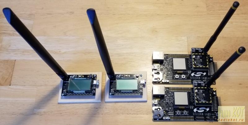

Разработку кода для центрального узла сети и расширителя радиуса произведём на новых отладочных платах EFR32FG23 Dev Kit (BRD2600A – две платы слева), а периферийных узлов сети на платах WSTK+BRD4257A, знакомых по предыдущей статье серии [1] (две платы справа). Я установил новые (маленькие) платы на деревянные основания, чтобы они не опрокидывались при вертикально установленных антеннах.

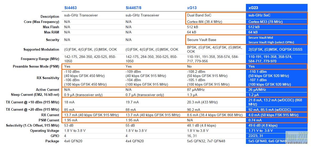

В комплект новых плат входят 2 антенны на диапазоны 868 и 915 Мгц, на них также имеется программатор/отладчик основного чипа семейства хG23 второго поколения с радио-модулем на борту. В свою очередь на платах WSTK имеется измеритель токопотребления. В таблице ниже показаны сравнительные характеристики нового семейства xG23 с популярными трансиверами класса EzRadio-PRO и радио-чипов первого поколения из семейства xG13. Подробнее про новые функции семейства xG23 и их особенности рассказано на вебинаре [4].

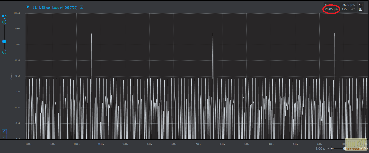

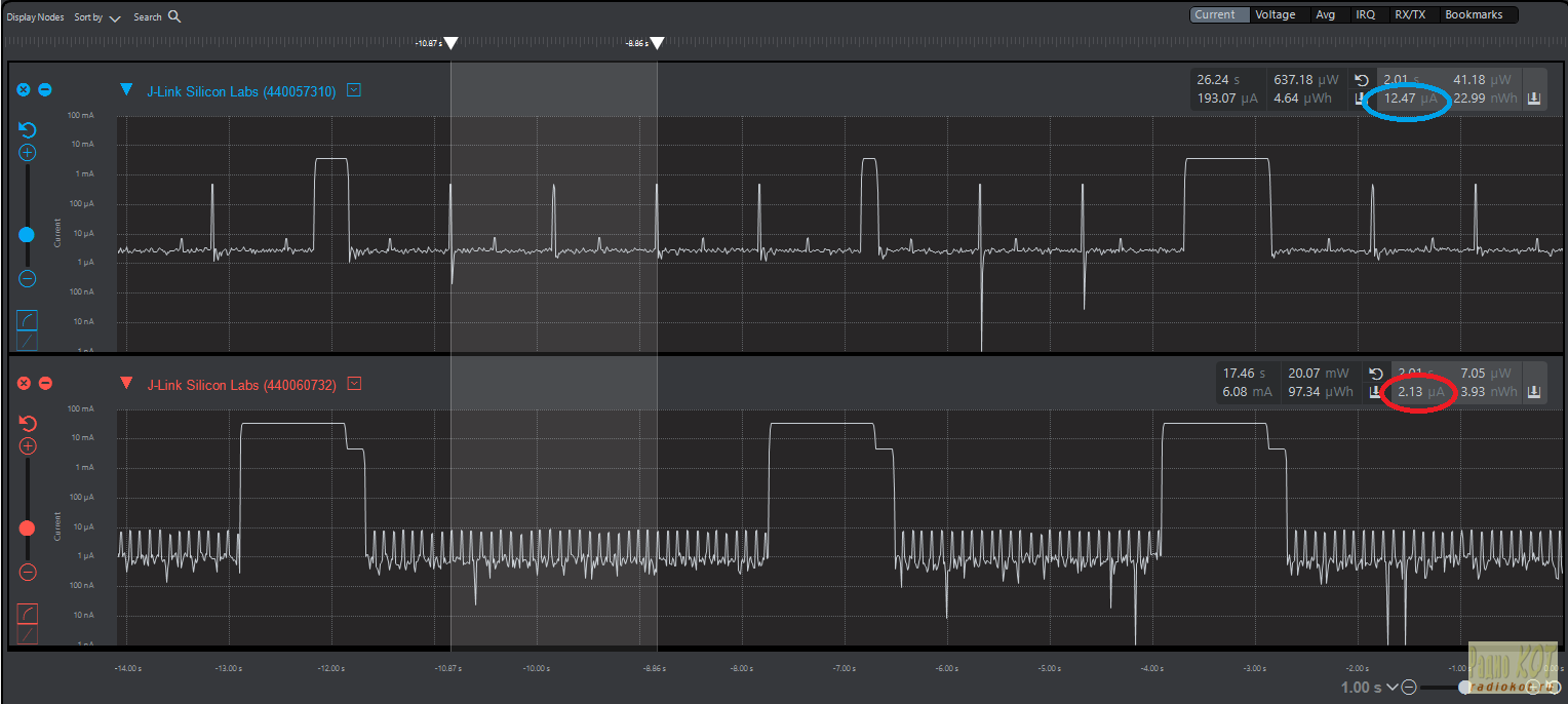

Отступая немного от главной цели статьи, следует обратить внимание на сниженное более чем в 2 раза токопотребление новой модели в режиме приёма и на новую функцию PSM (Preamble Sense Mode). В этом режиме радио может дольше находиться в режиме сна с минимальным работающим функционалом для приёма преамбулы и автоматическим переключением на приём пакета. Ниже показан пример работы системы, состоящей из приёмника на чипе EFR32FG23 (верхняя диаграмма) и передатчика на чипе EFR32FG14 (нижняя диаграмма). Верхняя диаграмма снята с помощью платы WSTK с установленной на ней радио-платой EFR32xG23B (BRD4210A) любезно предоставленной мне фирмой Silicon Labs, за что им отдельное спасибо.
Приёмник включается с периодом 1 секунда на время 1.7 мс, и при скорости канала 10 ksps его среднее токопотребление в режиме ожидания пакета оказалось около 13 мкА. Минимальная длительность активного состояния приёмника равна времени приёма 16 символов, что при скорости 10 ksps составляет 1.6 мс. Передатчик также включается только на момент передачи пакета и его среднее токопотребление в режиме сна примерно 2.13 мкА.

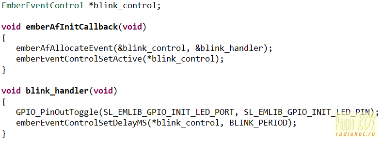

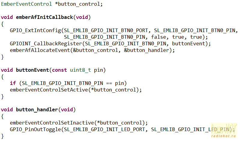

Начнём с классического приложения мигания светодиодом. Создадим в Simplicity Studio проект из имеющегося в ней стартового проекта Flex (Connect) – SoC Empty, с которого следует начинать разработку каждого нового Connect проекта. В этом проекте уже заложен минимальный функционал системы, что заметно упрощает разработку. В частности, после инициализации стека протокола управление передаётся функции emberAfInitCallback(), вызываемой только один раз после ресета и расположенной конфигуратором в файле app_init.c проекта. Изначально эта функция пустая. Для мигания светодиодом нам следует создать новое событие, передать его планировщику, и написать его обработчик. Предполагая, что вывод МК, соединённый со светодиодом на плате (PB2) уже сконфигурирован на режим push-pull, получаем следующий код:
Новое событие, в котором изменяется состояние светодиода, создаётся первой строчкой в emberAfInitCallback() API, а в следующей строке мы передаём его планировщику Connect. Последний, как только будет возможность, вызовет функцию blink_handler(), вторая строчка которой определяет период мигания. Важно отметить, что обработчики событий рассматриваются системой Connect как процессы RTOS, которые вызываются планировщиком в режиме Round Robin и работают непревентивно, т. е., от начала до конца без прерывания другими процессами. Как только событие будет активировано API функцией emberEventControlSetActive(), его обработчик будет вызываться снова и снова до тех пор, пока оно не будет деактивировано API функцией emberEventControlSetInactive(). Проиллюстрируем это вторым примером учебного проекта, где состояние светодиода изменяется каждый раз по нажатию кнопки BTN0 на плате. Здесь опять предполагается, что выводы корпуса под кнопку (PB1) и светодиод (PB2) сконфигурированы соответствующим образом.
Первые 2 строчки в функции emberAfInitCallback() конфигурируют вывод корпуса под кнопку на аппаратное прерывание по падающему уровню и определяют его обработчик. Отметим, что аппаратное прерывание асинхронно по отношению к Connect, поэтому в его обработчике следует проинформировать стек Connect о наступлении прерывания путём вызова API функции emberEventControlSetActive(). В свою очередь стек Connect вызовет свой обработчик этого события button_handler() когда придёт время. В данном простейшем случае ничего плохого не случится если изменить состояние светодиода непосредственно из buttonEvent() без информирования об этом стека Connect. Однако, в общем случае, особенно если в обработчике асинхронного прерывания вызываются Connect API, для гарантии правильного функционирования системы рекомендуется информировать стек о каждом внешнем событии. В данном примере наличие первой строчки в функции button_handler() существенно для одноразовой смены состояния светодиода. Без неё его состояние будет изменяться непрерывно с большой скоростью. Полные файлы проектов находятся в приложении.

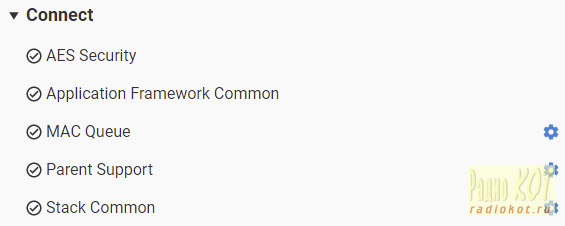

Вернёмся теперь к реализации нашей PAN. Центральный узел сети, помимо всего прочего, занимается конфигурацией всей сети, отсылкой биконов новым узлам, присвоением сетевых адресов новым узлам, и вообще построением сети с нуля. Создадим проект на основе начального проекта Flex (Connect) – SoC Empty. Для этого в конфигураторе проекта следует подключить компоненты, показанные ниже:
Подключение первой компоненты (AES) опционально, если не требуется security (плохая идея). Компонента MAC Queue (также опциональная) обеспечивает установку передаваемых/принимаемых сообщений в очередь на случай, если они будут генерироваться/приниматься быстрее, чем передаваться/обрабатываться. Компонента Parent Control обязательна для центрального узла. Она, в частности, контролирует приём новых узлов в PAN и поддерживает их список. Начало кода в файле app_init.c задаёт ключ шифрования для AES-128 и определяет параметры PAN. Несмотря на имеющуюся процедуру обмена ключами, изначально этот ключ, так же, как и PAN_ID должны быть одинаковыми для всех узлов сети. Сообщения, передаваемые другим узлам сети, будут передаваться при дефолтной мощности передатчика +4 dBm с опциями, установленными в переменной tx_options. Во всех узлах сети следует сконфигурировать одинаковые параметры радиотракта как рассказано в предыдущей статье серии [1] (здесь мы используем дефолтные параметры). Все параметры сети (в случае успешной её конфигурации), включая список адресов всех узлов сети, автоматически сохраняются стеком в энергонезависимой области памяти МК, которая не изменяется при загрузке в чип новой версии программы.

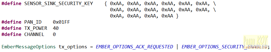

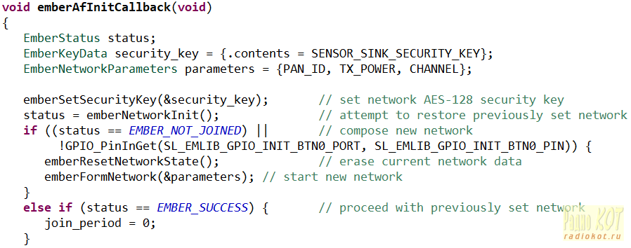

Поместим следующий код в уже знакомую нам API функцию emberAfInitCallback(). При старте системы следует вызвать API функцию emberNetworkInit(). Если центральный узел не создал PAN ранее, или мы хотим создать новую PAN нажатием кнопки BTN0 на плате во время ресета, следует стереть старые данных всех узлов прежней сети и вызвать API функцию emberFormNetwork(). В противном случае запрещаем присоединение новых узлов к центру обнулением переменной join_period (подробнее об этом ниже). Здесь и далее в коде для простоты и прозрачности опущен вывод статуса и другой служебной информации на терминал компьютера. Полный исходный код проекта, включающий все отладочные сообщения, находится в приложении.

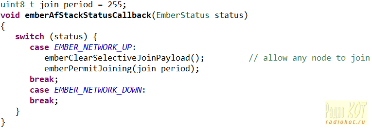

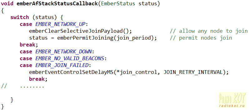

При успешном создании новой PAN статус стека Connect изменится на EMBER_NETWORK_UP и сгенерируется соответствующее событие. В callback этого события следует разрешить другим узлам присоединение к нашей PAN вызовом API функции emberPermitJoining(). Параметр этой функции определяет интервал времени в секундах на присоединение новых узлов к сети. Значение 0 параметра запрещает присоединение, а максимальное его значение 255 разрешает неограниченное по времени присоединение. Стек Connect может контролировать присоединение новых узлов по определённому шаблону в области данных. Хотя с нашем проекте эта опция не используется, для стирания шаблона, и тем самым разрешения присоединения любого узла (с таким-же значением PAN_ID, номера канала, и AES_key) вызываем API функцию emberClearSelectiveJoinPayload().

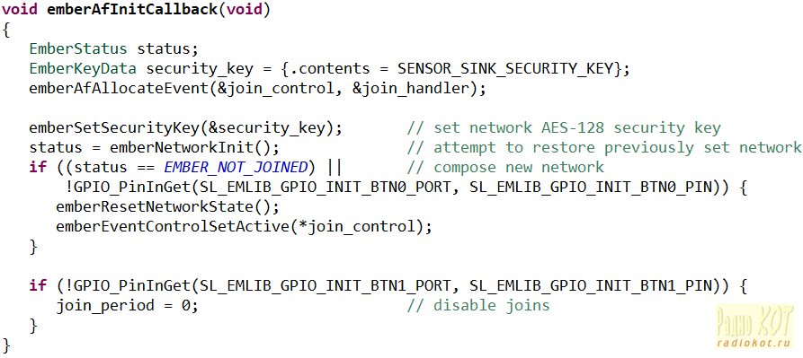

Этот проект также создан на основе Flex (Connect) – SoC Empty. Его инициализация в функции emberAfInitCallback() почти идентична центральному узлу. Отличие состоит в том, что при создании новой сети для подключения расширителя к PAN, вместо API функции emberFormNetwork() следует использовать функцию emberJoinNetwork(), первый параметр которой определяет тип узла. Однако, если вызвать эту функцию из emberAfInitCallback(), то работать не будет. Решением является вызов этой функции из отдельного события. В нашем случае для управления этим событием в коде служит переменная join_control и обработчик join_handler() в файле app_process.c проекта. Создание этого события и передача его планировщику происходит уже известными нам API по учебным проектам выше (emberAfAllocateEvent() и emberEventControlSetActive()).
Как и в проекте центрального узла, при нажатой кнопке BTN0 при ресете стираются все данные предыдущей сети. Дополнительно, если ресет МК произведён при нажатой кнопке BTN1 на плате, то этим запрещаются все присоединения узлов к расширителю, которые в противном случае разрешены на неограниченное время.

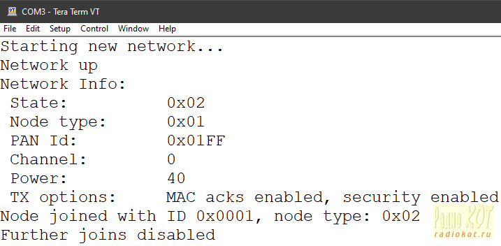

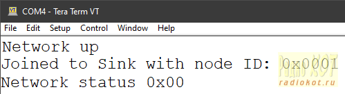

После успешного присоединения к центру расширитель готов к работе. Собственно, сама пересылка через него сообщений обеспечивается кодом стека, скрытым от пользователя. На экранах терминалов центрального узла и расширителя при работе появятся следующие сообщения (повторяю, что для прозрачности изложения выдача этих сообщений удалена из фрагментов кода выше, но присутствует в полном коде проекта в приложении). В соответствии со стандартом IEEE 802.15.4, при обмене данными внутри PAN вместо уникальных 64-битных ID узлов, которые заложены в каждый радио-чип на фабрике, используются их внутренние 16-битные адреса в сети. При этом центральный узел (Sink) получает адрес 0х0000 и далее он назначает адреса остальным узлам по мере их присоединения. Не удивительно, что наш расширитель получил адрес 0х0001. Минимальное значение адресов устанавливается конфигуратором проекта.

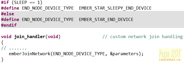

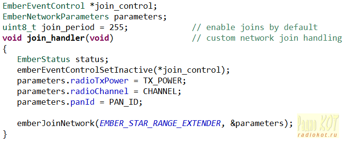

В плане подключения к сети программа периферийного узла практически идентична таковой для расширителя. Единственное отличие в функции join_handler() – это тип узла, передаваемый в качестве параметра функции emberJoinNetwork() и определяемый значением SLEEP. От него в значительной мере зависит токопотребление узла в режиме неактивности (см. график ниже).

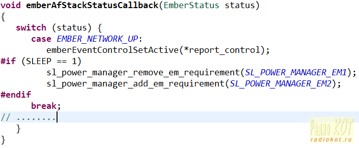

Если присоединение прошло успешно и статус стека изменился на EMBER_NETWORK_UP, то можно начинать периодическую отсылку данных центральному узлу. Это реализовано в функции report_handler(), вызов которой контролируется переменной report_control. Однако, поскольку дефолтно в проекте присутствует приём данных с USART, для которого требуется тактовая частота системы, погрузить её в глубокий сон (EM2) на период неактивности не удастся и возможен лишь «неглубокий» режим сна EM1. Для успешного погружения в режим EM2 можно, например, добавить пару команд компоненте Power_Manager как показано ниже.
Альтернативно, вместо этих команд можно изменить значение соответствующего дефайна с 1 на 0 в строке 78 файла sl_iostream_usart_vcom_config.h. В любом случае приём данных с USART во время сна при этом будет невозможен, но нам это и не нужно. Кстати, если это нужно, следует вместо компоненты IO_Stream_USART использовать компоненту IO_Stream_LEUART на скорости не более 9600 бод.

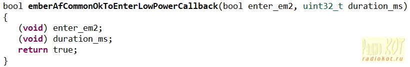

Каждый раз, когда стек Connect готов отправить всю систему в глубокий сон он запрашивает на это разрешение у приложения путём вызова следующего callback. Если возвращаемое значение этой функции будет false, то система погрузится лишь в режим неглубокого сна EM1.
Разница в среднем токопотреблении системы при погружении её в режимы сна EM1 и EM2 существенна. В первом случае она будет порядка 3 мА, а во втором - пара десятков микроампер, как следует из приведённой осциллограммы. Она снята с реального устройства при периоде отсылки сообщений 5 сек, мощности передатчика +4 dBm, и скорости передачи данных 100 kbps. Частые пики на графике возникают из-за работы встроенного DC-DC конвертера. Отмечу, что описанный выше режим PSM в модели приёмника EFR32FG14 не предусмотрен. Он имеется только в моделях ERF32 второго поколения.

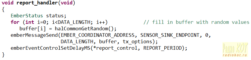

Но вернёмся к программной части. Передача данных реализована в функции report_handler(). Все данные предназначенные для передачи следует поместить в буфер с последующей передачей его в API функцию emberMessageSend(). В нашем случае данные представляют собой массив из 8 байт, генерируемых случайным образом. Период отправки данных определяется значением REPORT_PERIOD.

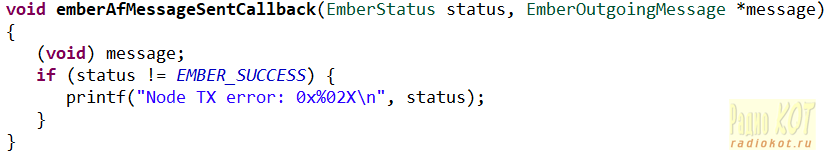

По завершении передачи и получении подтверждения от принимающего узла (если они затребованы) или истечения таймаута ожидания подтверждения стеком Connect вызывается следующий callback. В нашем случае он не оставит следа на терминале. Однако, если выключить расширитель, то подтверждение приёма от него не будет получено и будет показано сообщение об ошибке.

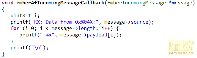

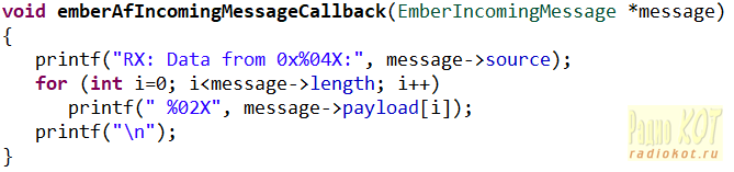

Соответственно, при приёме узлом сообщения стек Connect вызывает следующий callback, где мы просто выдаём принятое сообщение на терминал. Как мы уже знаем, этот callback, так же, как и предыдущий, имеется и в программе центрального узла для контроля принятых пакетов.

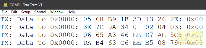

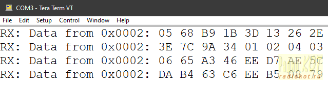

Таким образом, при работе системы на терминалах периферийного (слева) и центрального (справа) узлов будут показаны передаваемые и принимаемые данные. Последний столбец на левой картинке — это статус переданного пакета (0х00 если передача прошла успешно и получено подтверждение). Как мы уже знаем, адрес центрального узла PAN равен 0х0000, а рассматриваемый периферийный узел получил номер 0х0002. Как видно, получены те же данные, что и переданы. Аналогично получим сообщения и от второго периферийного узла с PAN адресом 0х0003.
