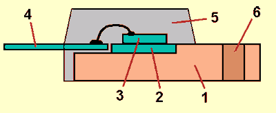

Рассмотрим устройство транзистора.
Типа транзистор
На медном основании (фланце) 1 на подложке 2 закреплен кристалл 3. Он подключается к выводам 4. Вся конструкция залита пластмассовым компаундом 5. У фланца есть отверстие 6 для установки на радиатор.
Вот это по сути та же самая батарея, посмотрите! Кристалл греется, это как горячая вода. Медный фланец контактирует с воздухом, это секции батареи. Площадь контакта фланца и воздуха - это место нагревания воздуха. Нагревающийся воздух охлаждает кристалл.

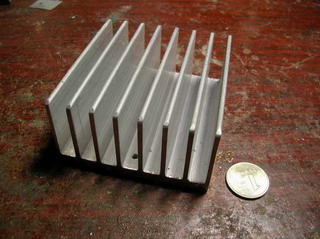

Как видим, конструкция радиаторов может быть различной, это и пластинки, и ребра, а еще бывают игольчатые радиаторы и разные другие, достаточно зайти в магазин радиодеталей и пробежаться по полке с радиаторами . Радиаторы чаще всего делают из алюминия и его сплавов (силумин и другие). Медные радиаторы лучше, но дороже. Стальные и железные радиаторы применяются только на очень небольшой мощности, 1-5Вт, так как они медленно рассеивают тепло.

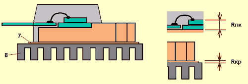

Посмотрим на полную схему охлаждения транзистора.
Транзистор на радиаторе
У нас появились две штуки - это радиатор 8 и прокладка между радиатором и транзистором 7. Её может и не быть, что и плохо, и хорошо одновременно. Давайте разбираться.
Расскажу о двух важных параметрах - это тепловые сопротивления между кристаллом (или переходом, как его еще называют) и корпусом транзистора - Rпк и между корпусом транзистора и радиатором - Rкр. Первый параметр показывает, насколько хорошо тепло передается от кристалла к фланцу транзистора. Для примера, Rпк, равное 1,5градуса Цельсия на ватт, объясняет, что с увеличением мощности на 1Вт разница температур между фланцем и радиатором будет 1,5градуса. Иными словами, фланец всегда будет холоднее кристалла, а насколько - показывает этот параметр. Чем он меньше, тем лучше тепло передается фланцу. Если мы рассеиваем 10Вт мощности, то фланец будет холоднее кристалла на 1,5*10=15градусов, а если же 100Вт - то на все 150! А поскольку максимальная температура кристалла ограничена (не может же он жариться до белого каления!), фланец надо охлаждать. На эти же 150 градусов .
К примеру:
Транзистор рассеивает 25Вт мощности. Его Rпк равно 1,3градуса на ватт. Максимальная температура кристалла 140градусов. Значит, между фланцем и кристаллом будет разница в 1,3*25=32,5градуса. А поскольку кристалл недопустимо нагревать выше 140градусов, от нас требуется поддерживать температуру фланца не горячее, чем 140-32,5=107,5градусов. Вот так.
А параметр Rкр показывает то же самое, только потери получаются на той самой пресловутой прокладке 7. У нее значение Rкр может быть намного больше, чем Rпк, поэтому, если мы конструируем мощный агрегат, нежелательно ставить транзисторы на прокладки. Но всё же иногда приходится. Единственная причина использовать прокладку - если нужно изолировать радиатор от транзистора, ведь фланец электрически соединен со средним выводом корпуса транзистора.

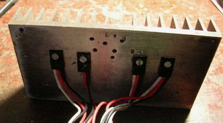

Охлаждение бывает двух типов - конвекционное и принудительное. Конвекция, если помним школьную физику, это самостоятельное распространение тепла. Так же и конвекционное охлаждение - мы установили радиатор, а он сам там как-нибудь с воздухом разберется. Радиаторы конвекционного типа устанавливаются чаще всего снаружи приборов, как в усилителях, видели? По бокам две металлические пластинчатые штуковины. Изнутри к ним привинчиваются транзисторы. Такие радиаторы нельзя накрывать, закрывать доступ воздуха, иначе радиатору некуда будет девать тепло, он перегреется сам и откажется принимать тепло у транзистора, который долго думать не будет, перегреется тоже и: сами понимаете что будет. Принудительное охлаждение - это когда мы заставляем воздух активнее обдувать радиатор, пробираться по его ребрам, иглам и отверстиям. Тут мы используем вентиляторы, различные каналы воздушного охлаждения и другие способы. Да, кстати, вместо воздуха запросто может быть и вода, и масло, и даже жидкий азот . Мощные генераторные радиолампы частенько охлаждаются проточной водой.

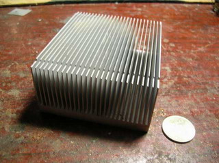

Первый радиатор - для конвекционного охлаждения. Большое расстояние между ребрами обеспечивает свободный поток воздуха и хорошую теплоотдачу. На второй радиатор сверху одевается вентилятор и продувает воздух сквозь ребра. Это принудительное охлаждение. Разумеется, использовать везде можно и те, и те радиаторы, но весь вопрос - в их эффективности.

Размеры основания: 70х80мм
Размер ребра: 30х80мм
Кол-во ребер: 8
Площадь основания: 2х7х8=112кв.см
Площадь ребра: 2х3х8=48кв.см.
Общая площадь: 112+8х48=496кв.см.

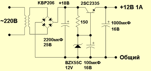

Схема блока питания.
Схема
Блок питания выдает на выходе 12Вольт при токе 1А. Такой же ток протекает через транзистор. На входе транзистора 18Вольт, на выходе 12Вольт, значит, на нем падает напряжение 18-12=6Вольт. С кристалла транзистора рассеивается мощность 6В*1А=6Вт. Максимальная температура кристалла у 2SC2335 150градусов. Давайте не будем эксплуатировать его на предельных режимах, выберем температуру поменьше, для примера, 120градусов. Тепловое сопротивление переход-корпус Rпк у этого транзистора 1,5градуса Цельсия на ватт.
Поскольку фланец транзистора соединен с коллектором, давайте обеспечим электрическую изоляцию радиатора. Для этого между транзистором и радиатором положим изолирующую прокладку из теплопроводящей резины. Тепловое сопротивление прокладки 2градуса Цельсия на ватт.
Для хорошего теплового контакта капнем немного силиконового масла ПМС-200. Это густое масло с максимальной температурой +180градусов, оно заполнит воздушные промежутки, которые обязательно образуются из-за неровности фланца и радиатора и улучшит передачу тепла. Многие используют пасту КПТ-8, но и многие считают её не самым лучшим проводником тепла.
Радиатор выведем на заднюю стенку блока питания, где он будет охлаждаться комнатным воздухом +25градусов.
Все эти значения подставим в программку и посчитаем площадь радиатора. Полученная площадь 113кв.см - это площадь радиатора, рассчитанная на длительную работу блока питания в режиме полной мощности - дольше 10часов. Если нам не нужно столько времени гонять блок питания, можно обойтись радиатором поменьше, но помассивнее. А если мы установим радиатор внутри блока питания, то отпадает необходимость в изолирующей прокладке, без нее радиатор можно уменьшить до 100кв.см.
