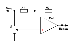

Усилитель с изменяемым коэффициентом усиления.
Примем R1=R2=R3=R. И введем некую переменную А, которая может принимать значения от 1 до 0 в зависимости от поворота движка переменного резистора R3.
Тогда коэффициент усиления можно определить так:
K=2A-1
Входное сопротивление практически не зависит от положения движка переменного резистора.
