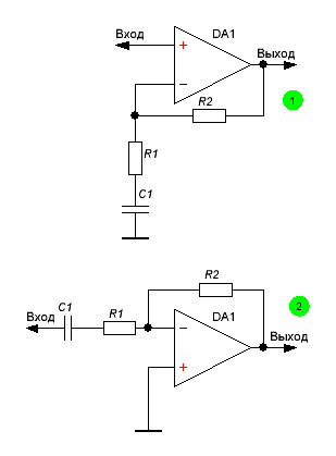

Фильтр Высоких Частот (ФВЧ, High-Pass - как угодно)
Требуется он для отсекания сигнала, частота которого ниже определенного порога, который называется, кстати, частотой среза.
Простейший ФВЧ выглядит так:
ФВЧ
Первая схема с неинвертирующим включением ОУ, вторая - с инвертирующим.
Это фильтр первого порядка с ослаблением ненужного сигнала - крутизной - 6дБ на октаву. Определить частоту среза можно, рассчитывая реактивное сопротивление конденсатора. Когда оно станет равным сопротивлению резистора, включенного последовательно с конденсатором - это будет самое то.

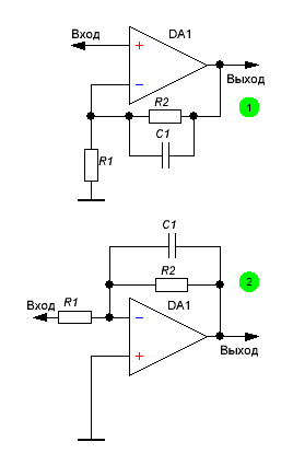

Фильтр Низких Частот (ФНЧ, Low-Pass - как угодно)
Работа этого фильтра прямо противоположна предыдущему - он отрезает сигнал, частота которого выше частоты среза. В принципе, все то же самое, что и в предыдущем случае, только конденсатор включается не последовательно с резистором, а параллельно ему.
ФНЧ
Первая схема - неинвертирующее включение, вторая - инвертирующее. Частота среза считается ровно таким же способом, как и в случае ФВЧ.

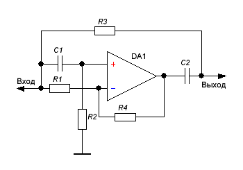

Фильтр-пробка (Notch Filter)
Если вам нужно ослабить (практически до нуля) некую выбранную частоту, то это фильтр как раз для вас.
Фильтр-пробка
Формула расчета вот такая:
Формула
где R=R3=R4, C=C1=C2;
При построении этого фильтра очень важна точность номиналов компонентов - от этого зависит степень "убивания" выбранной частоты. Так, при применении резисторов и конденсаторов с допуском 1%, можно получить ослабление частоты до 45дБ, хотя, теоретически, можно добиться и 60дБ. Например, если вы хотите грохнуть ненавистную всем частоту 50Гц, то берем следующие номиналы: R1=R2=10кОм, R3=R4=68кОм, С1=С2=47нФ.

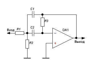

Фильтр-пробка с двойным Т-мостом.
Двойной Т-мост
С помощью этого фильтра можно не только ослаблять выбранную частот, но и регулировать степень её ослабления переменным резистором R4. Формула расчета номиналов такая же, как и в предыдущем случае.
