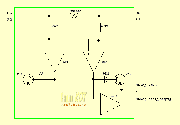

Микросхема работает с напряжениями от 3 до 36 Вольт и током нагрузки до 3 Ампер. Потребляемый ток составляет около 100мкА во включенном состоянии и 18 мкА в выключенном. Чтобы лучше понять как это все работает, давайте немножко препарируем микросхему и взглянем на её упрощенную функциональную схему:
MAX471
Итак, датчиком тока тут является резистор Rsense. Через него протекает ток от батареи, которая подключается к контактам RS+, к нагрузке, которая подключается к контактам RS-. Возможно так же и обратное течение тока, если мы хотим, например, зарядить батарею. То есть - к RS- подключается зарядное устройство, а к RS+ - батарея - и voila - мы уже можем контролировать зарядный ток. Ток так же протекает через резисторы RG1 или RG2 и транзисторы VT1 или VT2 в зависимости от направления протекания этого самого тока. Хитрая схема, которая не показана на рисунке, не позволяет транзисторам открываться одновременно.
Для определенности давайте предположим, что ток у нас протекает в прямом направлении - то есть от батареи к нагрузке. А вывод 8 через резистор мы подсоединили к земле. В этом случае, у нас открыт транзистор VT1 и через него, и через резистор RG1 так же протекает ток. Поскольку транзистор VT2 закрыт и ток через него не течет, то напряжение на инвертирующем входе DA1 равно Vпит-(Iнагр*Rsense). Так как этот операционный усилитель включен без обратной связи, а как мы помним, первейшая задача любого уважающего себя операционного усилителя - уравнять напряжения на своих входах, то и на неинвертирующем входе устанавливается такое же напряжение. Стало быть, падение напряжения на резисторе RG1 составляет Iнагр*Rsense. Таким образом, поскольку выходной ток Iout (не путайте с Iнагр) протекает через VT1 и RG1 - Iout*RG1=Iнагр*Rsense или Iout=(Iнагр*Rsense)/RG1.

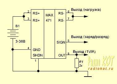

Итак, на выходе 8 мы получаем некий ток, который изменяется пропорционально току нагрузки. Хм, но мы же вроде хотели напряжение? Нет проблем - как отмечалось выше, цепляем вывод 8 через резистор к общему проводу - получаем напряжение, которое так же будет меняться в зависимости от тока нагрузки. Например, если мы возьмем резистор величиной 2 кОм, то выходное напряжение на выводе 8 составит 1 вольт/ампер. То есть, если нагрузка у нас трескает 0,5 ампера, то и на выводе 8 будет напряжение 0,5 вольта, если 2 ампера - 2 вольта и т.д. Правда, тут еще надо учесть то обстоятельство, что напряжение на выводе 8 не может быть больше напряжения питания, а точнее Vбат-1,5В. Поэтому, если необходимо пересчитать резистор под конкретные величины напряжения и тока, это можно сделать по следующей формуле: Rout=Vout/(Iнагр*500мкА/А)
Что, ничего непонятно? Ну и ладно - смотрим типовую схему включения - это самое главное:
Схема включения
Пробежимся быстренько по выводам, дабы не осталось никаких вопросов что и куда подключать:
1 - SHDN - позволяет перевести микросхему в модный теперь "спящий" режим. Для этого, на вывод подается напряжение высокого уровня. Если же на нем низкий уровень -как показано на схеме, то микросхема фунциклирует в нормальном режиме.
2, 3 - RS+ - сюда подключается плюсовой вывод батареи.
4 - GND - земля, что тут еще можно сказать?
5 - SIGN - выход индикации направления протекания тока через микросхему. Короче говоря, если батарея разряжается через нагрузку - на выходе высокий уровень, если же батарея заряжается от зарядного устройства - вывод сбрасывается в низкий уровень. При необходимости сопряжения его с какой-либо внешней логикой вывод подтягивается через резистор 100 кОм к напряжению питания этой самой логики.
6, 7 - RS- - сюда подключается нагрузка или же зарядное устройство (плюсовой вывод и того и другого - не перепутайте)
8 - OUT - вывод с которого мы снимаем напряжение для измерения тока нагрузки

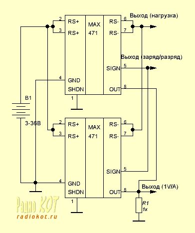

Как уже отмечалось в начале этой статьи - максимальный ток нагрузки, который переваривает эта микросхема составляет 3А. Однако, эта штуковина позволяет параллелить себя в количестве нескольких штук для получения больших измеряемых токов. Например, как показано на рисунке:
Нам все параллелльно
В данном случае, мы можем отдать в нагрузку через микросхему уже 6А.
