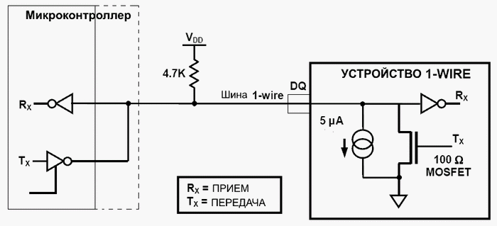

Аппаратная реализация интерфейса 1-Wire
На рисунке показана упрощенная схема аппаратной реализации интерфейса 1-Wire. Вывод DQ устройства представляет собой вход КМОП-логического элемента, который может быть зашунтирован (замкнут на общий провод) полевым транзистором. Сопротивление канала этого транзистора в открытом состоянии - около 100 Ом. Когда транзистор заперт - имеется небольшой ток утечки (примерно 5 мкА) на общий провод.
Шина 1-Wire должна быть подтянута отдельным резистором к напряжению питания устройств (которое, кстати, может быть от 3 до 5В - уточняется по характеристикам конкретного устройства). Сопротивление этого резистора 4.7 К, однако, это значение рекомендовано только для достаточно коротких линий. Если шина 1-Wire используется для подключения удаленных на большое расстояние устройств, то сопротивление этого резистора следует уменьшить. Чуть позже я коснусь этой проблемы и поясню причины необходимости такого уменьшения сопротивления, а пока скажу, что минимально допустимое его сопротивление - около 300 Ом, а максимальное - около пары-тройки десятков килоом. Данные величины - ориентировочные, вы всегда должны уточнить по характеристикам конкретного устройства 1-Wire его максимальный втекающий ток линии DQ, который, собственно, и определяет минимум внешнего сопротивления.
Подключение шины 1-Wire к МК показано условно в двух вариантах: с использованием 2 отдельных выводов МК (один в качестве выхода, а другой в качестве входа), так и одного, работающего и на ввод и на вывод. Разделение этих способов показано пунктирной линией, условно обозначающей границу корпуса МК. С некоторой натяжкой можно представить себе логическое строение шины 1-Wire как всем известное соединение выводов микросхем с открытым коллектором по схеме "монтажное ИЛИ". Очевидно, что передача какой-либо информации при этом возможна только выдачей низкого уровня в линию, т.е. замыканием ее на общий провод, а в высокий логический уровень линия вернется сама, благодаря наличию внешнего подтягивающего резистора. Так же очевидно, что одновременная передача нескольких устройств обречена на неудачу из-за полного искажения информации (все передаваемые единицы одного устройства будут подавлены передаваемыми нулями от другого устройства).

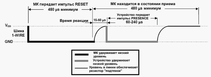

На следующем рисунке показана диаграмма сигналов RESET и PRESENCE, с которых всегда начинается любой обмен данными. Кстати, выдача импульса RESET в процессе обмена служит для досрочного завершения процедуры обмена информацией.
Диаграмма сигналов инициализации обмена
Как видим, длительность большинства временных интервалов очень приблизительная и имеет только ограничение только по минимуму (не меньше указанного). Условные обозначения линий, показанные на Рис. 2, будут использоваться и далее.
Импульс RESET формирует ведущий МК, переводя в низкий логический уровень шину 1-Wire и удерживая ее в этом состоянии минимум 480 микросекунд. Затем МК должен "отпустить" шину. Через некоторое время, зависящее от емкости линии и сопротивления подтягивающего резистора, в линии установится высокий логический уровень. Протокол 1-Wire ограничивает это время "релаксации" диапазоном от 15 до 60 микросекунд, что и является определяющим для выбора подтягивающего резистора (как правило, емкость линии мы менять существенно не можем, а именно она оказывает существенное влияние на время возврата линии к высокому уровню).
Обнаружив импульс RESET, ведомое устройство приводит свои внутренние узлы в исходное состояние и формирует ответный импульс PRESENCE, как следует из рисунка - не позже 60 микросекунд после завершения импульса RESET. Для этого устройство переводит в низкий уровень линию DQ и удерживает ее в этом состоянии от 60 до 240 микросекунд. Конкретное время удержания зависит от многих параметров, но всегда находится в указанном диапазоне. После этого устройство так же "отпускает" шину.
Но после завершения импульса PRESENCE устройству дается еще некоторое время для завершения внутренних процедур инициализации, таким образом, МК должен приступить к любому обмену с устройством не ранее, чем через 480 микросекунд после завершения импульса RESET.
Итак, процедура инициализации интерфейса, с которой начинается любой обмен данными между устройствами, длится минимум 960 микросекунд, состоит из передачи от МК сигнала RESET и приему от устройства сигнала PRESENCE. Если сигнал PRESENCE не обнаружен - значит на шине 1-Wire нет готовых к обмену устройств.

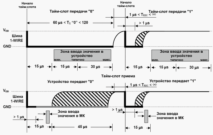

Теперь рассмотрим процедуры обмена битами информации, которые, как вы помните, осуществляются определенными тайм-слотами. Тайм-слот - это по существу определенная, довольно жестко лимитированная по времени последовательность смены уровней сигнала в линии 1-Wire. Различают 4 типа тайм-слотов (я буду использовать термин МК, как синоним "ведущего устройства" и просто "устройство", как синоним "ведомого"): передача "1" от МК, передача "0" от МК, прием "1" от устройства и прием "0" от устройства.
Любой тайм-слот всегда начинает МК путем перевода шины 1-Wire в низкий логический уровень. Длительность любого тайм-слота должна находиться в пределах от 60 до 120 микросекунд. Между отдельными тайм-слотами всегда должен предусматриваться интервал не менее 1 микросекунды (конкретное значение определяется параметрами ведомого устройства).
Тайм-слоты передачи отличаются от тайм-слотов приема поведением МК: при передаче он только формирует сигналы, при приеме, кроме того, еще и опрашивает (т.е. принимает) уровень сигнала в линии 1-Wire. Следующй рисунок демонстрирует временные диаграммы тайм-слотов всех 4-х типов: вверху показаны тайм-слоты передачи от МК, внизу - приема от устройства.
Диаграммы тайм-слотов при обмене данными
Тайм-слот передачи "0" заключается просто в удержании шины 1-Wire в низком уровне в течение всей длительности тайм-слота. Передача "1" осуществляется путем "отпускания" шины 1-Wire со стороны МК не ранее чем через 1 микросекунду после начала тайм-слота, но не позже чем через 15 микросекунд. Ведомое устройство опрашивает уровень в шине 1-Wire в течение временного интервала, условно показанного в виде серого прямоугольника, т.е. начиная с 15-й микросекунды от начала тайм-слота и заканчивая 60-й микросекундой от начала. Типичный момент ввода уровня в устройство (т.е. характерный для большинства устройств) - около 30-й микросекунды от начала тайм-слота.
Заштрихованная область - это область "нарастания" уровня в шине 1-Wire, которая зависит от емкости линии и сопротивления подтягивающего резистора, она приведена для справки.
Тайм-слоты приема информации отличаются тем, что МК формирует только начало тайм-слота (абсолютно так же, как при передаче "1"), а затем управление уровнем шины 1-Wire берет на себя устройство, а МК осуществляет ввод этого уровня так же в определенной зоне временных интервалов. Зона эта, как видно из рисунка, довольно мала. Как и раньше, заштрихованная область - область неопределенности, поэтому для ввода, собственно говоря, контроллеру остается даже не промежуток, а скорее конкретный момент, когда он должен ввести уровень сигнала из линии. Этот момент времени - 14-я или 15-я микросекунда от начала тайм-слота. Разумеется, если линия имеет малую емкость, а подтягивающий резистор мал, зона опроса несколько расширяется, однако рекомендую ориентироваться на худший вариант (как, кстати, рекомендует и фирма-производитель), что-бы всегда обеспечить надежный обмен данными.
Итак, подведем итоги. МК начинает тайм слот с выдачи в шину 1-Wire "0" в течение 1 микросекунды. Последующий уровень зависит от типа тайм слота: для приема и передачи "1" уровень должен стать высоким, а для передачи "0" - оставаться низким вплоть до конца тайм-слота, т.е. не менее 60 и не более 120 микросекунд. Если МК принимает данные, то опрос уровня в шине он должен сделать на промежутке от 13-й до 15-й микросекунде тайм-слота. МК должен обеспечить интервал между отдельными тайм-слотами не менее 1 микросекунды (лучше - больше, максимальное значение не ограничено).
Важно понимать, что следует очень тщательно подходить к обеспечению в шине 1-Wire требуемых временных интервалов, т.к., например, увеличение длительности тайм-слота вывода "0" свыше рекомендованного значения может привести к ошибочному восприятию этого тайм-слота, как сигнала RESET, и, разумеется, после этого вся процедура обмена пойдет насмарку. Но так же следует учитывать влияние самой линии на длительность фронтов импульсов. Поэтому в общем случае, это не простая задача. Но выполнение несложных рекомендаций позволит ее решить достаточно простыми средствами: во-первых, все сигналы, которые должен формировать МК, следует формировать по принципу необходимого минимума длительности (т.е. немного больше, чем указанная минимальная длительность), а от устройства следует ожидать сигналов по принципу наихудшего (т.е. ориентироваться на самые худшие варианты временных параметров сигнала).

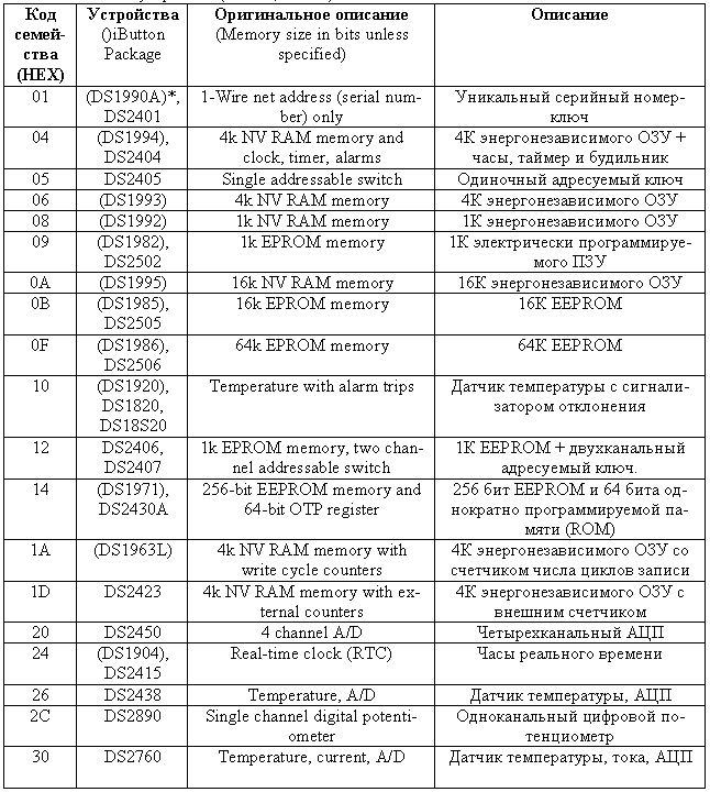

Итак, мы разобрались с алгоритмом расчета контрольной суммы уникального адреса устройства, однако это всего лишь один последний байт из 8 байтов этого адреса, необходимо рассмотреть и остальные. Предыдущие 6 байтов (помните, что мы рассматриваем байты адреса в обратном порядке?), собственно, и есть тот самый уникальный номер-идентификатор. Номер - он и есть номер, рассказывать о нем нечего, переходим к заключительному первому байту - коду семейства.
Код семейства определяет номер группы, к которой принадлежит конкретное устройство и для микросхем одного семейства, естественно, будет одинаковым. Зная (считав) код семейства из неизвестного устройства можно довольно точно определить его функциональное назначение и даже некоторые параметры. Приведу список некоторых кодов семейств 1-Wire-устройств (таблица ниже).
Таблица
В этой таблице, содержащей неполный перечень семейств 1-Wire-устройств, во втором столбце в скобках указаны типы микросхем в корпусах-таблетках iButton, а без скобок - в различных корпусах для монтажа на плату. Как видите, ассортимент устройств весьма широк.
