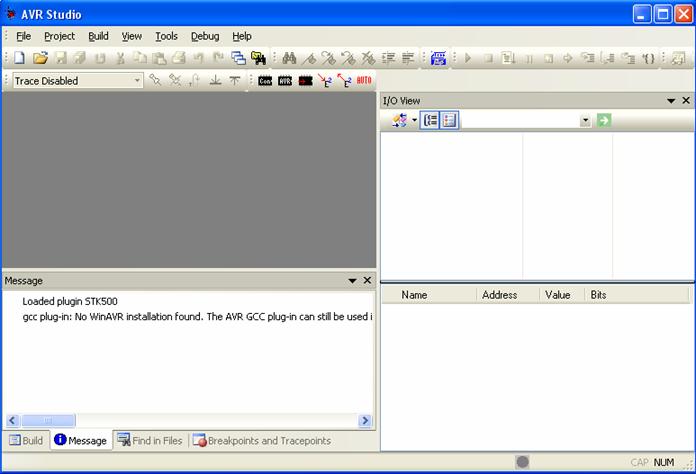

Для работы с программатором необходимо установить программу AVR Studio, являющуюся бесплатным средством разработки и отладки от ATMEL.
AVR Studio

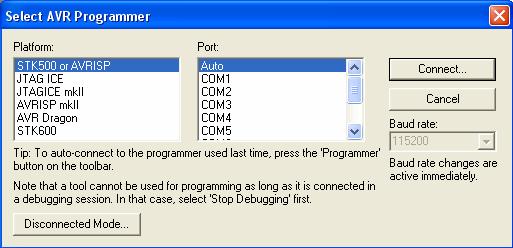

После установки запустите программу AVR Studio (рис. 1).
Для ручной установки необходимо нажать кнопку (рис. 2) установить при необходимости порт на котором находится программатор и нажать кнопку "Connect:".
Для автоматического определения программатора необходимо нажать кнопку .

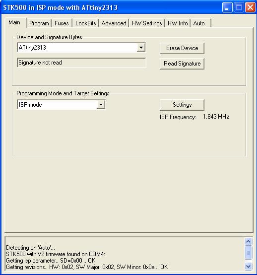

Main
Вкладка Main изображена на рис. 3.
Прежде всего, необходимо выбрать кристалл в выпадающем списке "Device and Signature Bytes" и установить вид программирования в выпадающем списке "Programming Mode and Target Settings":
ISP mode - внутрисхемное программирование по SPI
HP/HVSP mode - программирование при повышенном напряжении

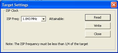

Если было выбрано внутрисхемное программирование ISP то представляется возможность установить частоту интерфейса SPI при программировании для этого необходимо нажать кнопку "Settings" после чего появится окно рис. 4.
Рис. 4
Желаемая частота выбирается в выпадающем списке "ISP Freq:", после чего необходимо нажать кнопку "Write".
Кнопка "Erase Device" вкладки Main стирает выбранный кристалл.

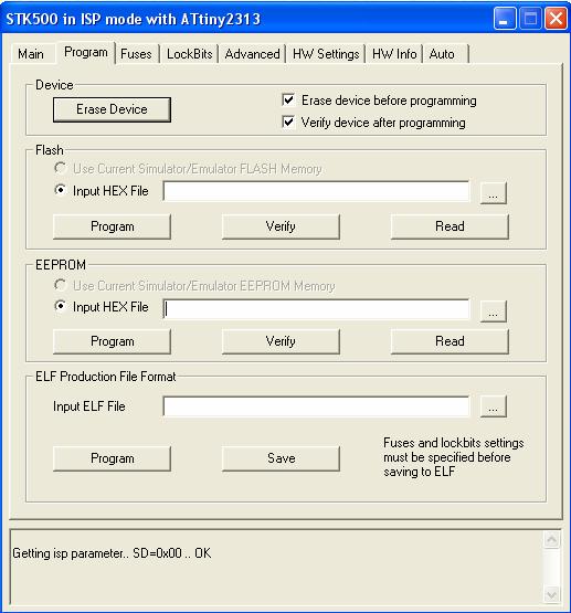

Program
Вкладка Program изображена на рис. 5:
Рис. 5
Группа Device "Erase device before programming" - стирание кристалла перед программированием
"Verify device after programming" - верификация(проверка данных) после программирования
Группа Flash
Кнопка выбор HEX файла прошивки
Кнопка "Program" - программирование выбранного HEX файла данных Flash
Кнопка "Verify" - верификация(сравнение с HEX файлом) данных flash
Кнопка "Read" - чтение данных flash
Группа EEPROM
Кнопка выбор HEX файла данных EEPROM
Кнопка "Program" - программирование выбранного HEX файла данных EEPROM
Кнопка "Verify" - верификация(сравнение с HEX файлом) данных EEPROM
Кнопка "Read" - чтение данных EEPROM
Группа ELF Production File Format
Кнопка выбор ELF файла
Кнопка "Program" - программирование выбранного ELF файла
Кнопка "Save" - сохранение ELF файла

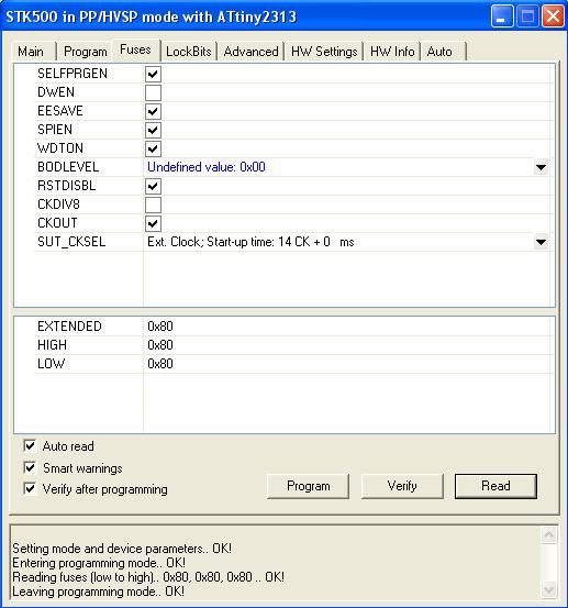

Fuses
Вкладка Fuses изображена на рис. 6:
Рис. 6
"Auto read" - автоматическое чтение Fuse байтов
"Smart warnings" - предупреждения при ошибке
"Verify after programming" - верификация после программирования
Кнопка "Program" - программирование Fuse байтов
Кнопка "Verify" - верификация Fuse байтов
Кнопка "Read" - чтение Fuse байтов

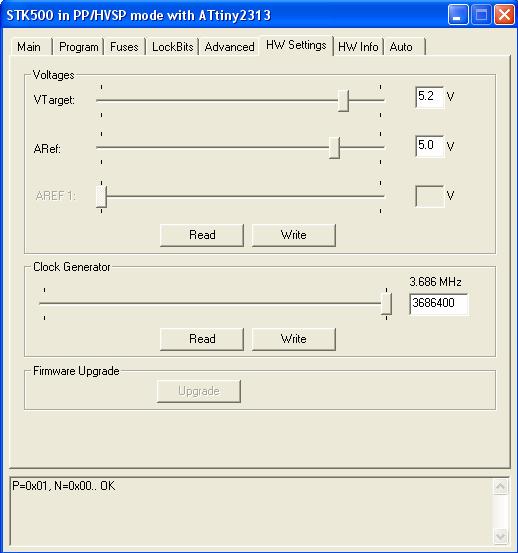

HW Settings
Вкладка HW Settings изображена на рис. 7:
Рис. 7
Функции группы Voltages позволяют устанавливать напряжение питания МК VTG и опорное напряжение AREF.
Группа Clock Generator позволяет установить частоту на выводе SWCLK разъема HV программирования. Определяет частоту при программировании повышенном напряжением. Скроллингом устанавливается необходимая частота после чего нажимаем кнопку "Write".
Кнопка "Read" предназначена для чтения текущей частоты.
Группа Firmware Upgrade
Кнопка "Upgrade" - автоматическое обновление.

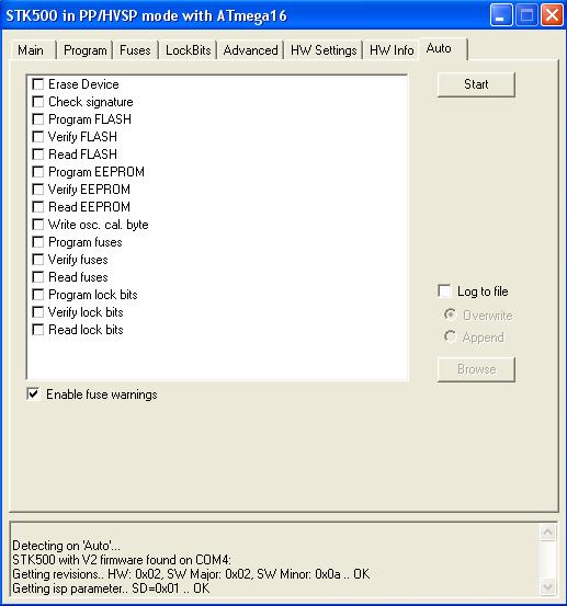

Auto
Рис. 8
Данная вкладка предназначена автоматического программирования установленных параметров предыдущих вкладок. Удобно если необходимо прошить несколько процессоров подряд с одинаковыми параметрами. Задаем все что нужно в соответствующих вкладках, устанавливаем галочки и нажи-маем Start.

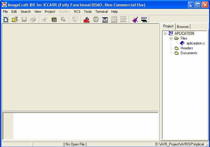

ICC for AVR
Главное окно программы изображено на рис. 9:
Рис. 9

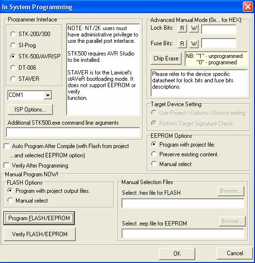

Для отображения окна программирования необходимо нажать кнопку , окно программирования изображено на рис. 10.
Рис. 10

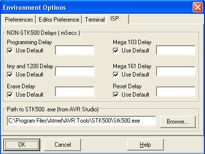

Выбираем программатор STK-500/AVRISP и COM порт на котором установлен программатор рис. 10 нажимаем кнопку "ISP Options..." рис. 11
Рис. 11
Нажимаем кнопку "Browse..." и указываем путь к файлу "Stk500.exe", по умолчанию программа AVR Studio устанавливается на диск C, тогда файл находится по адресу C:Program FilesAtmelAVR ToolsSTK500Stk500.exe

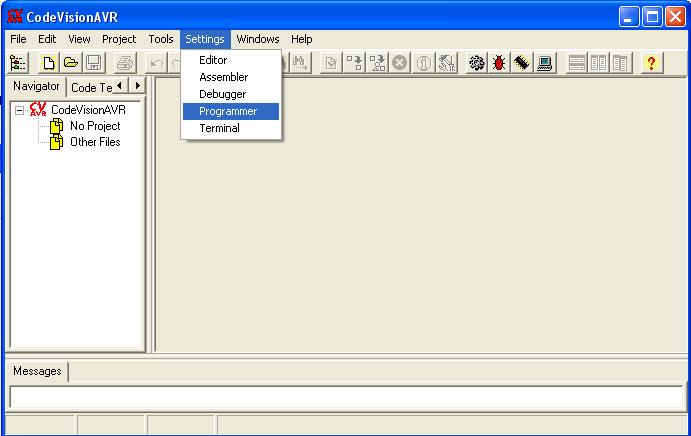

В меню "Settings" выбираем вкладку "Programmer" (рис. 13)
В выпадающем списке "AVR Chip Programmer Type" выбираем "Atmel STK500/AVRISP", в выпадающем списке "Communication Port" выбираем порт на который установлен программатор (рис. 13)

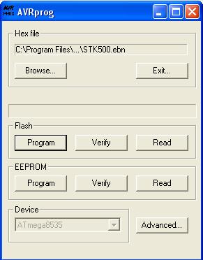

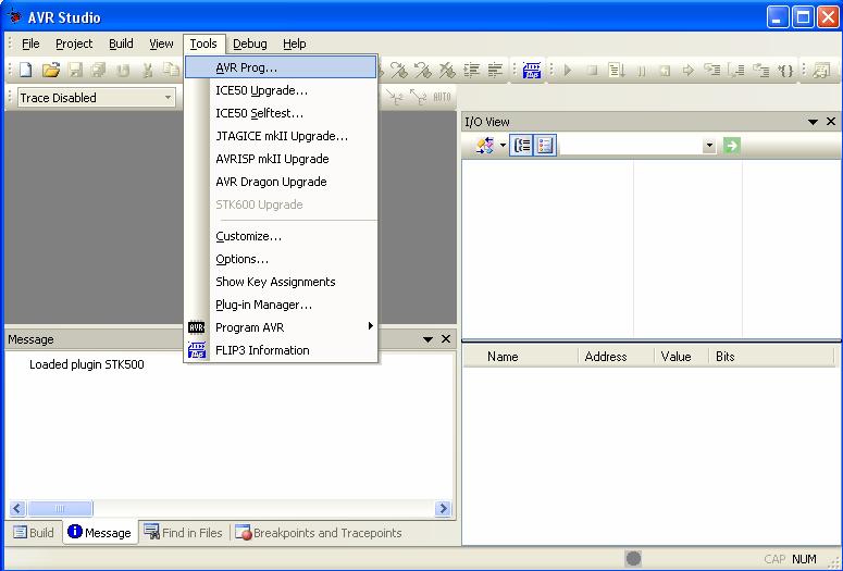

1. утилитой AVR Prog находящейся во вкладке Tools Рис.14
Рис. 14
В появившемся окне необходимо выполнить установки в соответствии с рис. 15:
Рис. 15
Файл прошивки STK500.ebn находится в директории в которую установлена AVR Studio в папке STK500, по умолчанию C:Program FilesAtmelAVR ToolsSTK500
2. Утилитой Upgrade, находящейся в директории в которую установлена AVR Studio в папке STK500, по умолчанию C:Program FilesAtmelAVR ToolsSTK500.

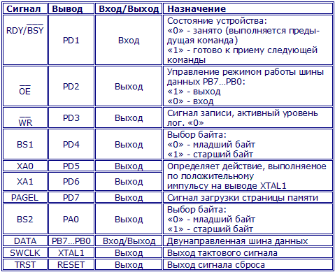

Таблица 1. Обозначение и функции выводов, используемых при программировании в параллельном режиме
Таблица 1

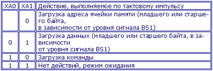

Таблица 2. Функции сигналов XA0 и XA1.
Таблица 2

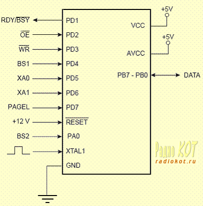

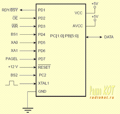

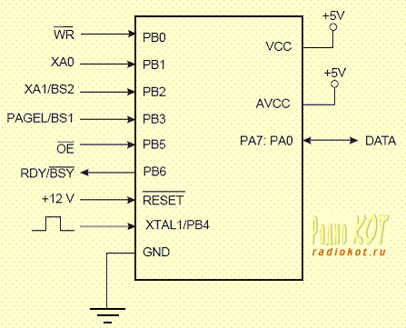

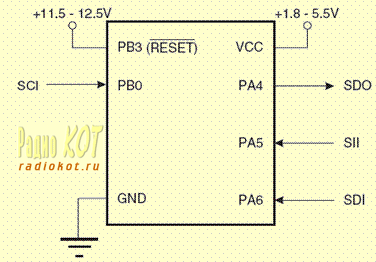

Подключение МК при HV программировании
Рис. 17
ATmega8515, ATmega8535, ATmega16, ATmega161, ATmega162, ATmega163, ATmega164P, ATmega165, ATmega165P, ATmega1650,ATmega169, ATmega169P, ATmega1690, ATmega32, ATmega324P, ATmega325, ATmega325P, ATmega3250, AT-mega3250P, ATmega329,ATmega329P, ATmega3290, ATmega3290P, ATmega323, ATmega64, ATmega640, ATmega644P, ATmega645, ATmega6450, ATmega649, ATmega6490, ATmega103, ATmega128, ATmega1280, ATmega1281, ATmega1284P, AT90CAN32, AT90CAN64, AT90CAN128, ATmega2560, ATmega2561, AT90USB162, AT90USB646, AT90USB647, AT90USB1286, AT90USB1287

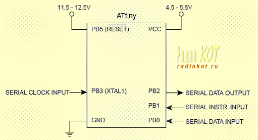

SCI-тактовый вход, SDO(PB2)-DATA0, SII(PB1)-DATA1, SDI(PB0)-DATA2 ATtiny11, ATtiny12, ATtiny13, ATtiny22, ATtiny25, ATtiny45, ATtiny85, ATtiny15
Рис. 20
SCI-тактовый вход, SDO(PA4)-DATA0, SII(PA5)-DATA1, SDI(PA6)-DATA2 ATtiny24, ATtiny44, ATtiny84
