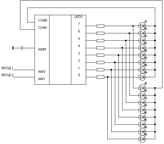

Начинать будем с простого - сделаем шкалу из двух линеек по 8 светодиодов, которые "столбиком" будут показывать уровень входного напряжения на двух входах МК, т.е. сделаем "стерео" индикатор. Обязательно применим динамическую индикацию, т.к. иначе выводов МК может и не хватить (пока не задумываемся о конкретном типе МК). Сначала добьемся линейного соответствия количества светящихся светодиодов и входного напряжения, т.е. наша шкала будет иметь динамический диапазон примерно 18 dB. Напомню, что динамический диапазон определяется как 20log(dU), где dU - отношение максимального уровня индикации к минимальному. Так как у нас всего 8 светодиодов в шкале, то dU=8, это очевидно. Кстати, если шкала будет индицировать мощность, то динамический диапазон автоматически уменьшится вдвое.
Этап второй - схема.
Пока что схему нарисуем безотносительно к конкретным выводам конкретного МК - будем пробовать сделать универсальную программу. Надеюсь, когда потребуется, ни у кого из читателей не возникнет проблемы "распределить" виртуальные названия выводов по "реальным" ножкам выбранного контроллера. И с учетом этого наша схема получается такой, как на рисунке:
Схема
Конденсатор на сигнале AREF может и отсутствовать - это уже будет определяться конкретными требованиями к конкретному МК. Так же могут появиться некоторые дополнительные соединения (например, для atmega8 требуется всегда соединять вместе выводы GND и AGND, а так же VCC и AVCC). Эти нюансы в статье не рассматриваются ввиду их очевидности.
На аналоговые входы AIN0 и AIN1 будут подаваться наши измеряемые сигналы: это должно быть постоянное напряжение не более 2,5В. Подать такие сигналы лучше всего с эмиттерного повторителя, т.к. он имеет высокое входное и низкое выходное сопротивление, что очень удачно вписывается в концепцию как со стороны "входа", так и "выхода". Однако, варианты возможны и в этом случае, потому снова отбросим нюансы источника сигнала и не будем о них задумываться, главное для нас - программа.

Шкал у нас 2, выбор шкалы осуществляется сигналами (см. рисунок 1) COM0 и COM1. Для простоты условимся, что эти сигналы соответствуют линиям (битам) одного порта. Чтобы выбрать одну шкалу, надо подать 0 на СОМ0 и 1 на СОМ1, чтобы включилась другая шкала - наоборот. Светящиеся светодиоды в шкале соответствуют установленным в 1 битам порта LEDS.
Динамическая индикация в нашей шкале будет заключаться в том, что при каждом вызове наша функция должна сначала погасить светящуюся в данный момент шкалу (записью в соответствующий СОМх единички), затем вывести в порт LEDS заранее вычисленный байт (собственно "уровень") для другой шкалы, после чего включить эту самую другую шкалу.
Разобравшись с алгоритмом, обдумаем необходимые нам переменные. Во-первых, раз шкал две, то должно быть как минимум 2 глобальных (т.е. доступных из любой функции всей программы) байтовых переменных, хранящих текущий уровень на шкале. В основном цикле в эти переменные будут записываться значения, а в фоновом процессе индикации извлекаться и выводиться наружу. Наиболее удобно использовать массив, т.к. это позволит при желании достаточно просто увеличить число шкал. Еще нам надо где-то "помнить" номер текущей шкалы, заодно знать, какими битами в каких портах все эти наши шкалы управляются. Все константы опишем, как обычно, в файле SCALE.H, а остальное - в файле IND.C, который создадим и подключим к нашему проекту.
Итак, опишем следующие константы и макросы в файле SCALE.H:
// распределим порты
#define COM PORTB /* можно указать любой порт вашего МК */
#define DCOM DDRB /* порт управления режимом порта СОМ - тоже приведите в соответствие с выбранным портом*/
#define LEDS PORTD /* можно указать любой порт вашего МК */
#define DLEDS DDRD /* снова привести в соответствие с портом для LEDS */
// назначим номера битов управления
#define COM0 (0) /* пусть первая шкала управляется младшим битом выбранного порта */
#define COM1 (1) /* а вторая шкала - следующим битом */
// определим вспомогательные константы
#define OFF_ALL ((1<<COM0)|(1<<COM1)) /* этим можно погасить обе шкалы сразу */
#define SCALE0 ((unsigned char) ~(1<<COM0)) /* этим включается первая шкала */
#define SCALE1 ((unsigned char) ~(1<<COM1)) /* этим включается вторая шкала */
#define SCALE_NUM (2) /* количество шкал */
