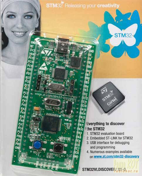

Для начала работы я приобрел уже упомянутую STM32VLDiscovery (цена в розницу порядка 400 руб).
На борту – микроконтроллер STM32F100RBT6B в 64-контактном корпусе cо 128кБ флеш-памяти и стандартным набором коммуникационных интерфейсов. Все выводы доступны на контактной гребенке, есть пользовательская кнопка и пара светодиодов. Кроме того, и это очень выручает, на плату интегрирован USB программатор-отладчик ST-LINK для STM32, который позволяет работать не только с установленным на плату контроллером, но и с любым другим: сигналы для программирования также доступны через разъем. Для начала работы вполне достаточно.

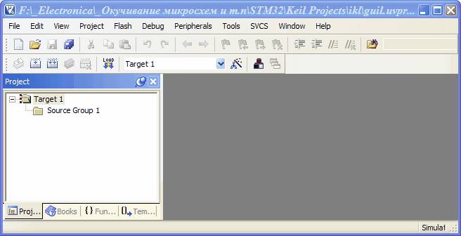

Теперь нужно настроить Keil. После запуска программы, выбираем «Проект-Создать новый», сохраняем файл проекта с приятным слуху именем в корневую папку проекта.

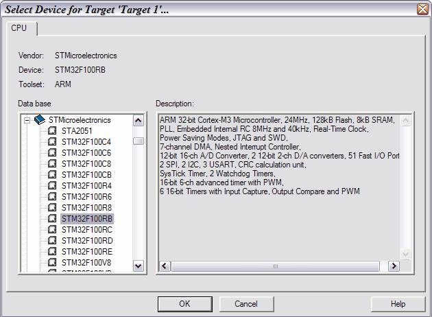

Далее Keil предложит выбрать целевой микроконтроллер, укажем то, что установлено на нашей плате:
Справа можно почитать кратенькую характеристику микроконтроллера.

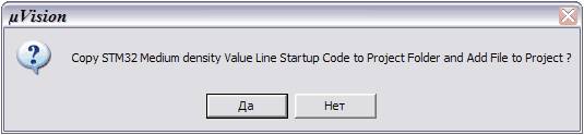

Говорим ОК, Keil предлагает скопировать свой startup для выбранного микроконтроллера в папку проекта, отказываемся.

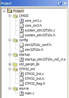

Создается структура проекта, пока что пустая.
Путем прямых и контекстных кликов на членах структуры проекта, выбирая пункты подменю «добавить группу» и «Добавить файлы в группу» добиваемся того, чтобы структура приобрела следующий вид:
Т.е. мы добавили в проект все файлы, распределенные по папкам ранее. Вообще, можно было не копировать вручную файлы по разным папкам, а использовать уже сформированную структуру каталогов из stm32vldiscovery_package. Однако лично мне так понятнее, что с чем взаимодействует и я точно знаю, что где лежит. Не претендую на истину, просто мне так удобнее.

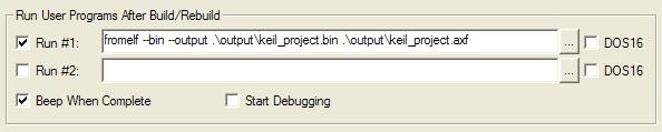

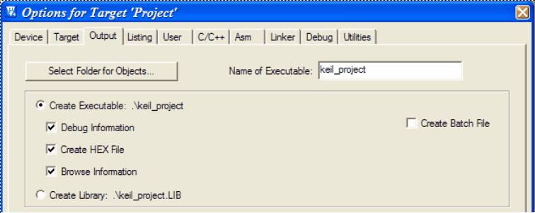

Теперь идем в настройки проекта: через меню Проект-Опции для Project или просто Alt+F7. Device и Target просматриваем, но не трогаем. На вкладке Output жмакаем «Select Folder for Objects», в качестве целевой выбираем папку output в корне проекта (если еще не создали – создаем). Имя исполняемого файла – keil_project или любое другое. Ставим галку Create HEX File – пусть будет.
Если хотим получить еще и bin-файл (а это моет быть полезно при использовании сторонних программ-прошивальщиков, бутлоадеров или хотя бы просто для наглядного представления размера прошивки), на вкладке User заполняем строку:
Это запустит встроенную утилиту преобразования. Имя bin может быть любым (мы же его создаем), а вот axf должен назваться так же, как исполняемый файл на вкладке Output.

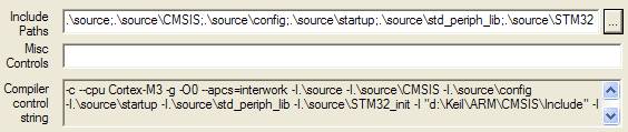

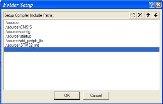

На вкладке С/С++ жмакаем на Include Paths и заполняем в появившемся окне пути, по которым компилятор будет искать все требуемые файлы.
Должно получиться что-то такое:
В итоге строка на вкладке заполнится этими же путями, перечисленными через точку с запятой:

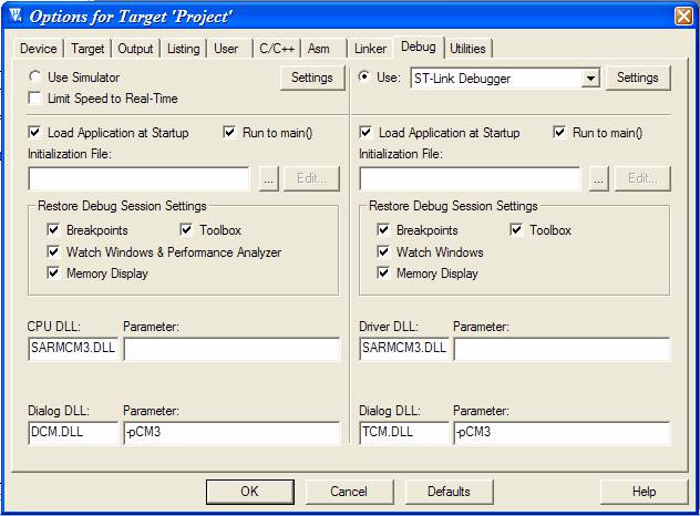

На вкладке Debug оставляем все как есть, или выбираем в правой части окна ST-Link в качестве отладчика.

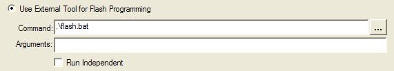

Тем самым при запросе на прошивку микроконтроллера мы будем вызывать STM32 ST-LINK Utility через батник, созданный ранее. Поясню, зачем все это надо. Если использовать встроенный в Keil прошивальщик, то в силу неких внутренних глюков особенностей, прошивка происходит только при запуске отладки через Debug-Start Session; при Flash-Download прошивки не происходит. Это весьма неудобно. Компромиссное решение и предложено выше.

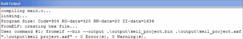

Теперь можем нажать «Project-Rebuild all target files» и, если все сделано верно, в нижней части экрана увидим лог работы компилятора:

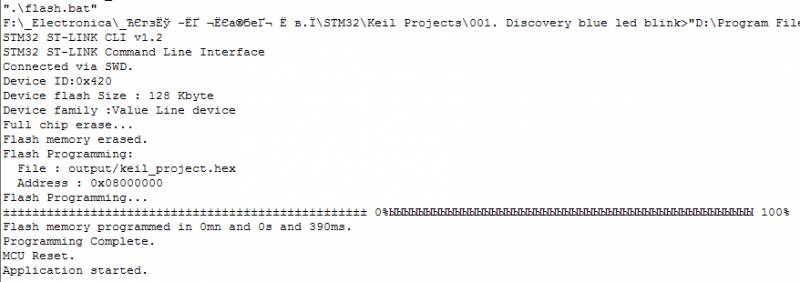

Ошибок не обнаружилось, можно прошить контроллер. Считаем, что Discovery к компу уже подключена (каких-либо настроек или драйверов она не требует), поэтому просто жмем «Flash-Download». Процесс прошивки много времени не займет:
К этому времени плата уже во всю будет мигать синим светодиодом…

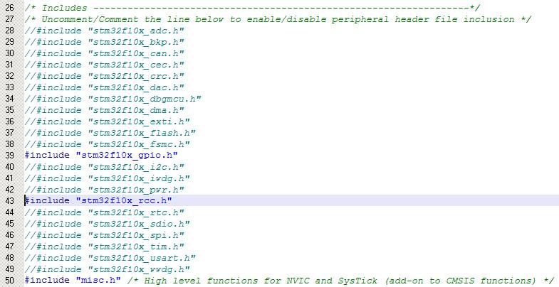

Открываем проект, смотрим на структуру:
std_periph_lib уже не пустая. Какие файлы за что там отвечают понятно по названиям, кроме того, стоит ознакомиться с содержимым h-файлов, многое станет понятнее. Для совсем глубокого понимания изучаем еще и с-файлы. Чтобы начать их использовать, в файле stm32f10x_conf.h нужно раскомментировать соответствующие строки:
Вообще, неиспользуемые файлы из этого набора лучше удалять из структуры проекта, в противном случае компилятор при сборке все равно ворошит их, что заметно замедляет процесс вцелом.

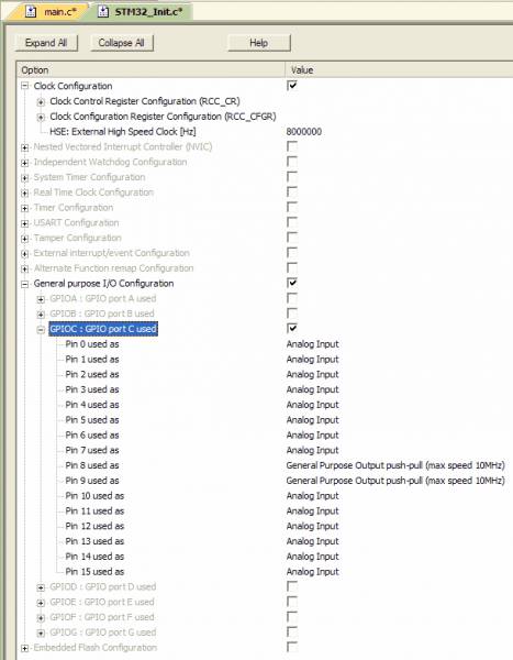

Открываем проект, видим в структуре группу STM32_Init. Если открыть STM32_Init.c, в левом нижнем углу поля текстового редактора можно увидеть следующую картину:
Если ткнуть на Configuration Wizard, увидим следующее:
Думаю, комментарии излишни?
В нашем примере, настраиваем на выход порты С 8 и 9. Постановка галочек изменяет содержимое файла STM32_Init.c, в котором через директивы условной компиляции и прочие ухищрения происходит настройка периферии процессора. Для  использования всего этого в проекте, нужно вызвать функцию STM32_Init (), что и делается внутри уже нам знакомой по предыдущим примерам InitAll(). В остальном ничего не изменилось, компилируем, прошиваем, убеждаемся, что таки да, визуально все работает совершенно так же…
Я этот механизм использовал в том числе и так: что-нибудь настроил, проверил, что работает, потом снял галочки и настроил все то же самое вручную. Работает? Прекрасно, значит, разобрался еще с кусочком.

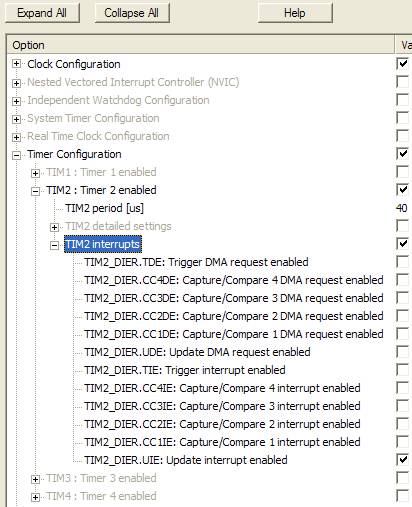

Открываем проект, в STM32_Init сделаны следующие настройки:
Период счета таймера (используем таймер 2) 40 мкс, разрешено прерывание по обновлению (т.е. каждые 40 мкс). Функция-обработчик - TIM2_IRQHandler ().
В самом начале обработчика прерывания происходит проверка причины, по которой мы там, собственно, оказались, и сброс соответствующего флага. Здесь это сделано с помощью непосредственной записи в регистры, но можно использовать и функции StdPeriph_Lib. Стоит взять за правило сразу после входа в прерывание обрабатывать его флаги. В противном случае, в ряде ситуаций, несброшенный вовремя флаг микроконтроллер, даже находясь внутри прерывания, может расценить как возникновение еще одной исключительной ситуации, в результате чего после выхода из прерывания мы сразу же влетим туда еще раз. Так что, во избежание…
В основном цикле с помощью флага, выставляемого в прерывании, каждые 200 мс изменяется состояние зеленого светодиода, кроме того, каждые 5 мс происходит изменение значения яркости синего светодиода, что в сочетании с 8-битным счетчиком дает 256*5 = 1280 мс период его плавного угасания.

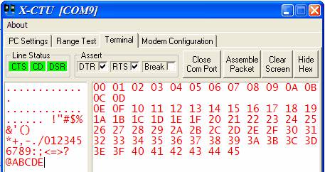

Пример 6 – USART

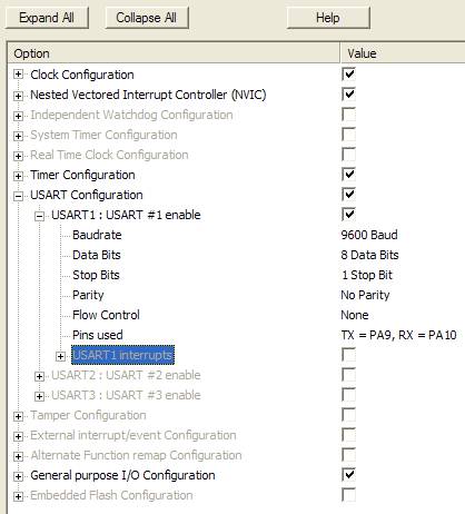

Здесь освоим простую отправку единичных байт информации через USART микроконтроллера. Чем мне понравились STM, так это наличием как минимум двух USART даже на младших контроллерах. Весьма часто лично мне такое требуется, весьма…
Открываем проект, USART настроен так:
Поскольку собрались использовать новую периферию, не забываем подтаскивать нужные файлы в std_periph_lib и раскомментировать соответствующие строки в stm32f10x_conf.h
В основном цикле программы добавлена строка, которая синхронно с изменением состояния зеленого светодиода производит отправку абстрактных данных в UART1.
Компилируем, прошиваем.
Подцепив это к COM-порту компьютера (с использование соответствующего согласования на MAX232 или USB-RS232 преобразователя, что гораздо удобнее) в терминале получим следующую картину:

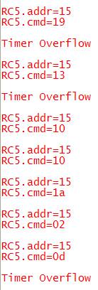

Пример 8 – декодер RC5
В принципе, среди аппнотов STM32 есть реализация RC5 декодера, но лично у меня с наскока она не заработала (да и не только у меня), так что вернусь к ней позднее, а пока просто адаптируем исходник из статьи «Некоторые протоколы ИК-пультов. Часть 2» . Там можно ознакомиться с принципами построения и алгоритмом работы этого декодера. Писано было под AVR, ну дык на Си же, так что какие проблемы?

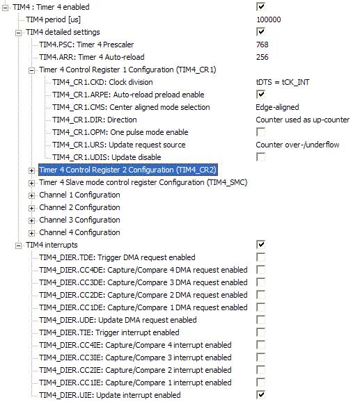

Используем более тонкую настройку таймера:
Предделитель – 768, что при тактировании от частоты 24МГц (а это именно так, поскольку умолчальные настройки системы тактирования (внешний кварц на 8МГц * 4) мы в наших проектах не трогали) дает частоту счета таймера  24МГц / 768 = 31250Гц – как и в исходнике.
Ограничив таймер значением счета в 256 получаем практически 8-битный счетчик – аналог таймера AVR.

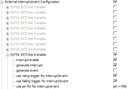

Далее все сводится к включению внешнего прерывания:
Весьма радует, кстати, что можно назначить прерывание на любую ногу микроконтроллера. Их всего (или целых?) 16, и номер пина должен быть уникальным (т.е. одновременно использовать С.9 и В.9 как входы прерывания, насколько я понимаю, не получится), но при должном подходе к проектированию это не проблема. Нога В.9 толерантна к 5В уровню, поэтому выход TSOP1736 подключаем к ней напрямую.
Ну а дальше все сводится к использованию функций для работы с таймером, типа старт/стоп счета, считывание/установка значения.
Результат выводится опять же через USART:
Timer Overflow – ложные срабатывания фотоприемника (внешние помехи).

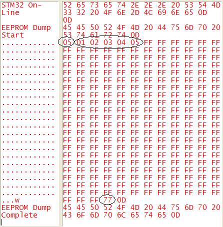

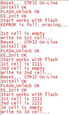

Пример 9 – эмуляция ЕЕПРОМ
При всем богатстве периферии STM32F100RBT6B, ЕЕПРОМ в нем, как впрочем и во всех STM32F10х, отсутствует. Производитель мотивирует это тем, что в противном случае не удалось бы поддерживать настолько низкую цену. Впрочем, сознавая полезность энергонезависимой памяти, STMicroelectronics предлагает воспользоваться документом AN2594 - EEPROM Emulation. В нем описывается способ записи во флеш-память микроконтроллера произвольных данных пользователя непосредственно из программы. Flash имеет свои плюсы и минусы при таком использовании, однако если писать нужно не сильно часто, а вопрос цены изделия приоритетен, это вполне оправданное решение. Производитель предлагает тестовый проект с исходниками, однако пример в нем не очень интересен. Я взял из него файлы eeprom.c и eeprom.h (собственно это и есть драйвер для записи во flash) и сделал свою демку на их основе.
Как всегда скачиваем, компилируем, прошиваем проект.

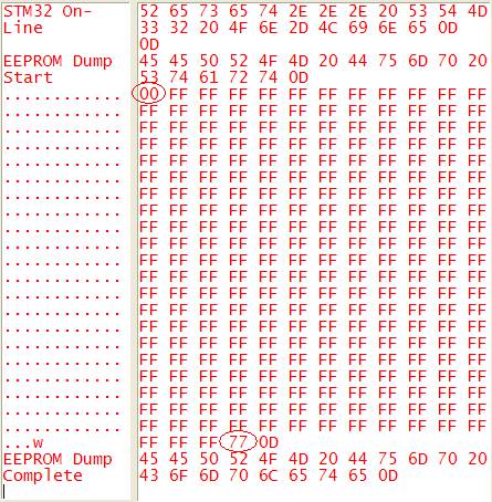

При каждом включении проверяется содержимое ячейки памяти по указанному адресу. Если оно не совпадает с определенным значением, это значение туда записывается и программа останавливается. Если совпадает – проверяется вторая ячейка, если и она совпадает – третья. Так в цикле по трем ячейкам; если все 3 заполнены нужными значениями, они стираются и начинается новый цикл. Вся информация выводится в терминал:
Один момент. Для работы с flash должен быть включен внутренний тактовый генератор. Этот момент описан в PM0075 STM32F10xxx Flash memory microcontrollers.
Пример 10 – I2C
Микроконтроллер, который мы на данный момент мучаем, имеет на борту два аппаратных I2C интерфейса. Вообще, к I2C на STM32 масса претензий, вплоть до полной неработоспособности у некоторых разработчиков и отказа от аппаратного модуля в пользу программной эмуляции интерфейса. Конечно, многое зависит от конкретного разработчика, но дыма без огня, как известно, почти не бывает, а нареканий в И-нете встречается ну уж больно много… Как бы там ни было, у меня после небольшого допиливания вполне пристойно заработал пример от уважаемого коллеги GYUR22   отсюда . Результаты приведены в примере в папке «010.1 Discovery Hard I2C». Я подключал EEPROM AT24C256-10PI, сделал простейший счетчик стартов микроконтроллера. При старте микроконтроллер читает значение байта по нулевому адресу, увеличивает на 1, записывает полученное значение по нулевому адресу и по адресу, равному полученному значению. Т.е. при первом старте содержимое первых 256 байт EEPROM выглядит так:
После нескольких включений:
После 11 включений происходит сброс и перезапись EEPROM значениями по умолчанию.
0x77 в последнем байте – просто контрольное значение.
