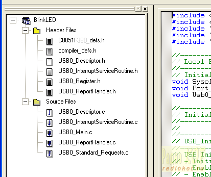

Для реализации описанного выше функционирования МК должен еще поддерживать и массу других функций, требуемых от устройства класса HID. Все они реализованы инженерами фирмы Silicon Labs и доступны для загрузки с вебсайта фирмы. В целом проект BlinkLED написан на языке С и состоит из 5 файлов программ (имеющих расширение .с) и соответствующих файлов заголовков (с расширением  .h). После открытия файла проекта BlinkLED.wsp из папки МК в IDE Вы увидите следующую картину:
Ниже приведено описание и назначение каждого из файлов программ.

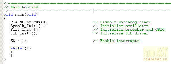

Файл USB0_Main.c  в соответствии с его именем содержит главную программу пользователя. Собственно, подпрограмма main() в этом файле обеспечивает настройку тактового генератора МК на частоту 48 МГц, отключает сторожевой таймер, инициализирует выводы порта, подключенные к светодиодам D4 и D5 на вывод, инициализирует регистры USB модуля и разрешает прерывания. После этого она входит в бесконечный цикл и вся дальнейшая работа программы обеспечивается прерываниями. При адаптации к Вашему устройству может потребоватся переинизиализировать линии порта ввода/вывода в соответствии с требуемым функционированием.
Файл USB0_Standard_Requests.c содержит всю необходимую реализацию функций интерфейса HID. Никаких изменений в нем делать не следует, нужно просто включить этот файл в проект.
Файл USB0_InterruptServiceRoutine.c содержит релизацию функций обработки прерываний модуля USB. Никаких изменений в нем также делать не надо, следует просто включить его в проект как и предыдущий файл.
Мы уже прошли через 3 файла из 5 принадлежащих к проекту, т.е. как-бы больше половины пути, и пока не изменили ни строчки. Хорошая новость, что никаких изменений в .h-файлах тоже делать не следует (с одним-единственным исключением, см. ниже). Однако, в двух оставшихся С-файлах программы может потребоваться сделать некоторые изменения, исходя из назначения Вашего устройства. Рассмотрим подробнее что именно можно/нужно изменить и зачем.

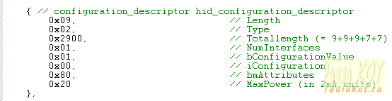

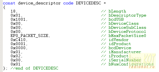

Файл USB0_Dexm_aor.c. Как известно, при подключении USB-устройства к компьютеру, последний запрашивает конфигурацию устройства, чтобы понять как с ним работать. Конфигурация устройства начинается с дескриптора устройства и соответствующие данные содержатся в структуре DEVICEDESC.
Поле idVendor со значением 0xC410 соответствует фирме Silicon Laboratories, и его можно оставить как есть (фирма разрешает это). Поле idProduct со значением 0х0001 означает идентификатор устройства. Для Вашего устройства его можно получить бесплатно по запросу в Silicon Labs. Оба поля существенны для программы компьютера для установления связи с устройством. Если изменить эти поля здесь, соответствующие изменения потребуются и в программе компьютера, иначе Ваше устройство им не опознается. Короче, можно также оставить пока эти поля как есть.

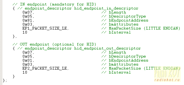

Следующая структура HIDCONFIGDESC содержит данные, специфичные для USB устройства класса HID. Эти данные настроены на работу с двумя конечными точками, как указано выше, которые будут опрашиваться не реже, чем через каждые 10 миллисекунд (последние значения в структурах IN endpoint и OUT endpoint. Число 10 можно изменить при желании, но оно должно быть не менее 1 и не более 1000, в соответствии с требованиями для транзакций типа INTERRUPТ  в спецификации USB. Помимо этого, значения EP1_PACKET_SIZE_LE и EP2_PACKET_SIZE_LE определяют максимальный размер массива байтов, передаваемый в одном пакете через контрольную точку. Они определены в соответствующем файле заголовков USB0_Dexm_aor.h и равны 10. Максимальное их значение при простой реализации не должно превышать максимальный размер данных пакета, т.е. 63. Важная установка MaxPower, определяющая максимальное токопотребление устройства в градациях 2 мА. Для нашего устройства  20*2 = 40 мА будет достаточно.

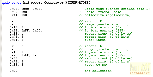

Ну а что-же тогда менять? Менять можно значения в дескрипторе сообщений HID (HIDREPORTDESC), причем только поля report count и report ID. В этом дескрипторе определяется тип данных, передаваемых в компьютер и из него. Малейшее несоответствие декларируемого типа данных с реально посланным – и Ваше устройство не будет понято компьютером.
В тестовой программе предполагается, что обмен информацией между МК и компьютером будет производиться на основе байтов, т.е. report size равно 8. Каждому сообщению, посылаемому через конечную точку типа INTERRUPT должен быть присвоен некоторый идентификатор (report ID), и номера эти не должны повторяться. В программе используются лишь 2 сообщения: передаваемое из МК в компьютер (reportID = 1) и из компьютера в устройство (reportID = 2). Если Вас это устраивает можете оставить номера без изменений (иначе придется делать соответствующие изменения в программе компьютера и в следующем файле программы МК, см. ниже). Значение report count соответствует числу байтов, передаваемых в сообщении. Мы передаем лишь 1 байт, т.е. это число равно 1. При передаче массива эти числа можно  увеличить, но не более, чем до значений EP1_PACKET_SIZE_LE и EP2_PACKET_SIZE_LE, соответственно. Шеснадцатеричные числа, предшествующие описанным здесь значениям полей являются идентификаторами полей, в соответствии со стандартом HID, и используются компьютером, чтобы ему разобраться к чему относятся значения полей. Изменять их, естественно, не следует. Если Вы захотите добавить другие сообщения, каждому из них следует присвоить свой report ID, добавить для каждого его описание в структуре HIDREPORTDESC и скорректировать длину полученного массива в 2-байтовых константах HID_REPORT_DExm_aOR_SIZE и HID_REPORT_DExm_aOR_SIZE_LE определяемых в файле USB0_InterruptServiceRoutine.h. Вторая из этих констант получена из первой путем перестановки байтов (little endian) и требуется для использования в таком виде в структурах данных HID. Например, если первая константа равна 0xABCD, то вторая должна быть определена как 0xCDAB.

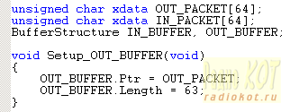

Ну а где-же в программе МК происходит мигание светодиодами? Все функционирование устройства при получении данных из компьютера реализовано в последнем файле проекта – USB0_ReportHandler.c. Файл начинается с декларирования буферов USB OUT_PACKET и IN_PACKET, располагаемых во «внешней» памяти МК. Как известно, МК семейства х51 поддерживают внешнюю память данных, обычно располагаемую вне МК. Однако, в семействе С8051 на борту МК имеется 2Кб или 4Кб такой памяти помимо стандартных 256 байтов RAM и памяти программ МК. На языке С такая память регламентируется как xdata.
В рассматриваемомом файле имеется всего 3 коротких подпрограммы. Первую их них – Setup_OUT_BUFFER() (см. выше) - менять не надо. Она устанавливает указатель на буфер для отсылки в компьютер в структуре OUT_BUFFER и его длину.

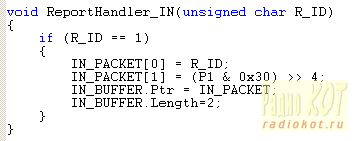

Подпрограмма ReportHandler_IN() вызывается обработчиком прерываний по запросу данных из компьютера (подпрограммой Get_Report() в файле USB0_Standard_Requests.c),  а также по запросу МК (из подпрограммы SendPacket() в файле USB0_InterruptServiceRoutine.c).

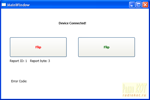

При подключении тестовой схемы к компьютеру и запуске программы на экране появится следующее окно. Структура окна аналогична таковому из первой части статьи. В верхней строке окна показас статус подключения устройства к компьютеру. Под ним имеются 2 кнопки для включения/выключения красного и зеленого светодиодов. Еще ниже отображается идентификатор принятого от устройства сообщения и значение байта самого сообщения. В самом низу высвечивается код ошибки коммуникации, если такая возникнет.

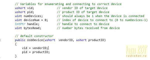

Прилагаемое программное обеспечение использует вместо файла SLABHIDDevice.cs файл UsbDevice.cs, содержаший лишь используемые для демонстрации функции библиотеки. Класс UsbDevice, описанный в этом файле, начинается с определения следующих полей и конструктора:
  • vid  и pid – идентификатор производителя (мы используем стандартный идентификатор Silicon Laboratories 0x10C4) и идентификатор устройства определенные в программе для МК.
  • numDevices – число подключенных к шине USB устройств с определенными в классе полями vid и pid (их, вообще говоря, может быть несколько).
  • deviceNum – порядковый номер устройства с определенными выше параметрами, с которым следует установить связь. Предполагается, что к компьютеру будет подключено не более одного такого устройства, т.е. этот параметр всегда равен нулю. Если будет подключено несколько подходящих под описание устройств, настоящей программой связь будет установлена лишь с первым из них в списке, сформированным USB драйвером компьютера.
  • handle – внутренняя переменная, используемая для связи с выбранным устройством.
  • bytesRead -  число байтов полученных от устройства.
Конструктор класса просто инициализирует поля vid  и pid в соответствии со значениями, посланными из основной программы.

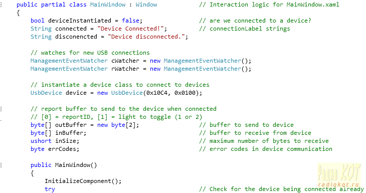

Основная программа MainWindow.xaml.cs также тачинается с описания полей своего класса и включает его конструктор и несколько подпрограмм обработчиков событий. Регистраторы событий cWatcher и rWatcher (connect и  remove) отслеживают моменты подключения USB устройств к компьютеру и отключения от него, соответственно. В главной программе они настроены на проверку этих событий каждую секунду. Этим обеспечивается автоматическое распознавание подключения и нашего устройства. Массивы байтов outBuffer и inBuffer служат для хранения информации посылаемой в устройство и принимаемой из устройства, соответственно.
Отметим также создание объекта класса UsbDevice, упомянутого ранее. Он настроен на работу с устройствами со значением vendorID и productID, определенными в программе микроконтроллера (см. выше). Однако, в программе МК они должны быть представлены в порядке байтов от младшего к старшему (little endian), т.е. как 0xC410 и 0х0001, или с точностью до наоборот по сравнению с программой на C#. Порядок байтов определяется требованием стандарта USB.

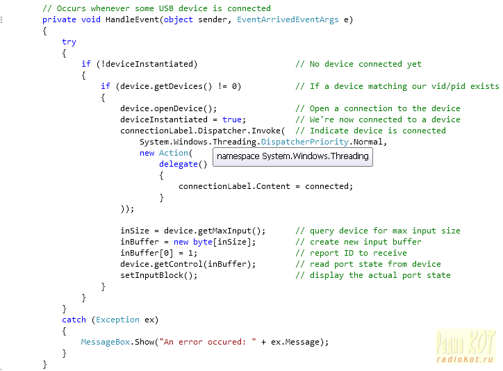

При подключении какого-либо USB устройства к компьютеру вызывается функция HandleEvent. Она проверяет наше-ли это устройство (по vid и pid) и если да, и устройство не было опознано ранее, то устанавливает с ним контакт. Также создаются буфера ввода/вывода и посылается запрос в устройство о статусе светодиодов. Таким образом компьютер получит достоверную информацию о текущем состоянии светодиодов даже если программа была запущена после подключения устройства к компьютеру, или наоборот.
Очень важно (!!!) отметить следующее. Несмотря на коммуникацию устройства и компьютера через конечные точки типа INTERRUPT, запрос о состоянии светодиодов производится сейчас через контрольную конечную точку EP0 (device.getControl). Только так можно заставить MK ответить на запрос информации из компьютера. При этом в первый байт входного буфера inBuffer следует до посылки запроса поместить значение идентификатора требуемого сообщения (в нашем случае 1). Если вместо этого посылать запрос через контрольную точку типа INTERRUPT (device.getInterrupt), то МК пошлет обратно в компьютер данные, только если они к моменту запроса будут помещены в его USB буфер. Наша программа в МК посылает в буфер USB данные о состоянии светодиодов только после включения/выключения одного из них. Таким образом, в этом случае, например при запуске программы компьютера, в него не будет послано ничего в ответ на запрос!

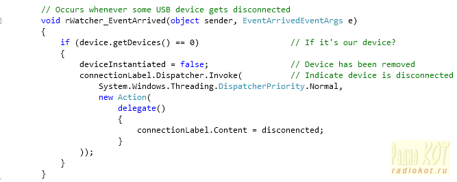

Обработчик событий rWatcher_EventArrived вызывается при отключении какого-либо USB устройства от компьютера. При этом проверяется наше-ли это устройство, и если да, то переменная deviceInstantiated устанавливается в FALSE, что, в частности, прекращает реакцию программы на кнопки интерфейса и тем самым препятствует попытку коммуникации с отключенным устройством. В верхней части окна программы высветится Device Disconnected.

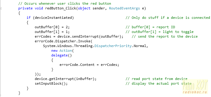

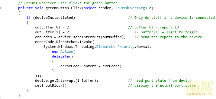

Следующий обработчик события redButton_Click вызывается каждый раз по-нажатии на «красную» кнопку интерфейса. При этом подготавливается посылка в МК сообщения с идентификатором 2 (в байте outBuffer[0]) для изменения состояния красного светодиода. Посылаемое значение 1 вызывает смену его состояния с включен на выключен или наоборот.
После этого производится прием информации из порта МК, уже через конечную точку типа INTERRUPT и отображение ее в окне программы.
Обработчик события greenButton_Click нажатия на «зеленую» кнопку интерфейса аналогичен предыдущему. Отличие лишь в значении байта, посылаемого в МК. Этот обработчик производит управление зеленым светодиодом на плате.

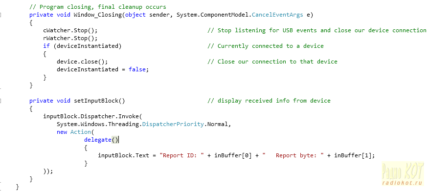

Наконец, последние две функции программы обеспечивают надлежащее отсоединение ее от устройства при закрытии окна интерфейса и отображение принятого от МК сообщения в окне.
