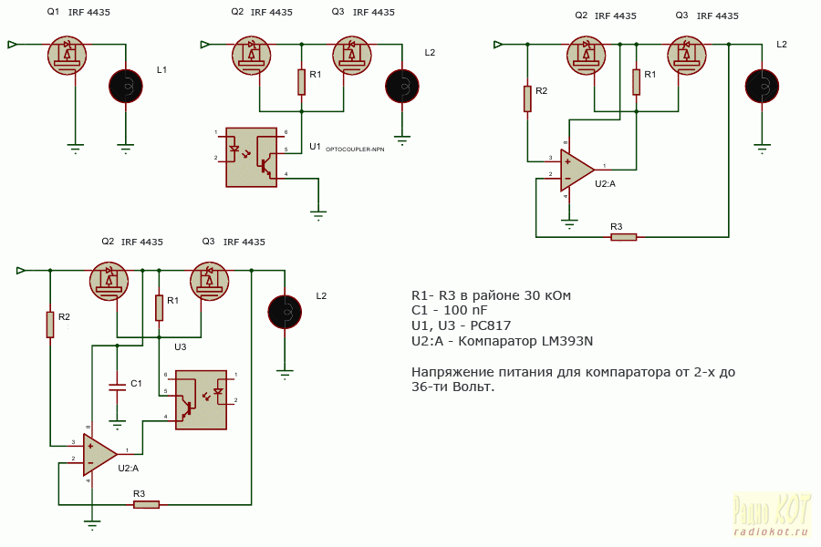

Так, для начала сами схемы.
Первая схема самая простая, ее выкладывают в сети все кому не лень, с нее и начнем. Это защита от переполюсовки питания, больше применения ей нет, не является полноценной заменой диода, так как будет пропускать ток  в обратном направлении, т.е. если вместо нагрузки повесить конденсатор, то при отключении блока питания, этот конденсатор разрядится через открытый полевик на сам блок питания.
Вторая схема - назовем ее электронным (управляемым) рэле. При отсутствии управляющего сигнала на оптроне схема разорвана по питанию с любой стороны. При подаче управляющего сигнала на оптрон оба полевика откроются и мы получим "замкнутые клеммы", т.е. ток (положительной полярности) сможет проходить в любом направлении.
Третья схема - полноценная замена диода (неуправляемая). Вместо оптрона стоит компаратор, который позволяет окрыть полевики когда левый потенциал напряжения больше правого и закрыть, когда все наоборот. Выход компаратора представляет собой свободный коллектор n-p-n транзистора, эмиттер которого посажен на землю.
Четвертая схема - полноценная замена управляемого диода (тиристора). Последовательно с выходным транзистором компаратора стоит оптрон, который и управляет работой схемы.
P.S. Заметил что неправильно подключены входы компаратора, для того чтобы все работало как в описании их нужно поменять местами.
Целесообразность применения каждый выбирает сам, неоспоримым преимуществом является малое сопротивление полевика в открытом состоянии, как следствие практически отсутствие падения напряжения на ключе, что обеспечивает как минимум выигрыш по КПД (актуально для малых нагрузок) и уменьшение напрасного тепловыделения (актуально для больших нагрузок).
