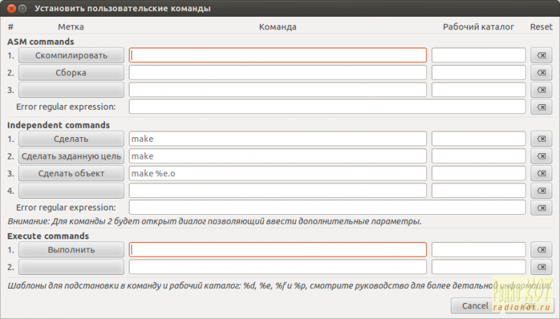

Все, в принципе тут можно и остановиться, но ведь это неудобно до жути - каждый раз руками лапами вбивать всю эту лабуду в консоль. Да еще и в голове держать синтаксис команд, а она-то не резиновая. Вот тут то и настало время "вкусностей" Geany, из-за которых мы именно его и выбрали. Geany задуман как редактор именно для программистов, поэтому в нем есть три абстрактных действия с файлами: компиляция, сборка и запуск. При этом пользователь может сам определить какие команды должны выполняться в этих действиях.
Таким образом, мы получаем возможность повесить запуск avra на действие "компиляция" (или gcc-avr если вы пишете на С) а на "запуск" - avrdude. Еще останется свободным "сборка".
Запускаем наш редактор, открываем файл с исходником и жмем Сборка - Установить комманды сборки.
Видим вот такое окошко:
В поля "Скомпилировать" и "Выполнить" (на скрине подсвечено оранжевеньким) вводим соответственно команды для компиляции и прошивки в кристалл программы.

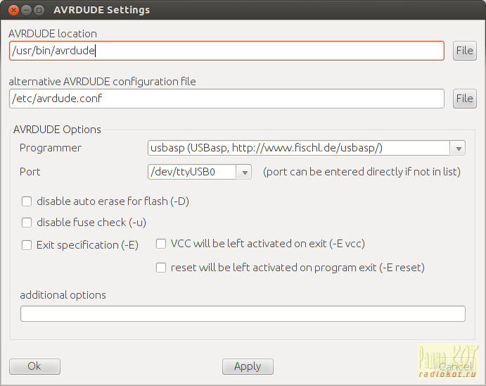

В принципе, avrdude позволяет их устанавливать, но для этого нужно укурившись даташитом пересчитать их в шестнадцатеричную систему и потом подсунуть в avrdude. Учитывая высокую вероятность ошибки и крайнюю трагичность ее последсятвий такой вариант сразу отметается. Мы же будем для этого юзать графическую оболочку к avrdude - avr 8 burn'o'mat. Качаем deb-пакет с их сайта, устанавливаем. У меня он просто так ставиться не захотел, пришлось подредактировать кое-что. Во вложениях к статье - исправленный deb-пакет. Если возникнут с этим проблемы - пишите в форум, разберемся.
При первом запуске ее нужно настроить. Переходим во вкладку Settings - AVRDUDE
Видим вот такое окно:
Сюда нужно ввести путь к avrdude, к файлу с ее настройками, тип вашего программатора и порт к которому он подключен. В общем, ставим все как на скрине.
Все, после этого выбираем нужный контроллер, жмем Fuses и правим их как надо.
