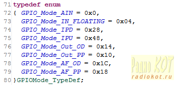

Выводы порта настроенного на вход могут быть в разных режимах, для каждого вывода он может быть своим:
  • Цифровой вход - вход, значение которого (логическая 1 или 0) можно считывать программой. Если напяжение на входе 0, то значение равно 0, если на входе напяжение равное напрядению питания, то значение входа 1. Третьего не дано. Можно сделать с подтягивающим резистором либо к питанию, либо к массе
  • Аналоговый вход  - вход значение которого можно считывать программой, но значений может быть много - целых 4096. А точнее от 0 если на входе напяжение 0 относительно минуса питания микроконтроллера до 4095, если на входе напряжение равное напряжению питания. Все эти преобразования делает АЦП - аналогово-цифровой преобразователь, при помощи его можно например измерять напряжение на терморезисторе и узнавать температуру или измерять напяжение на фоторезисторе и узнавать яркость попадающего на него света... Ну много чего можно придумать, если фантазия есть :) Если питать микроконтроллер от 3В, то 0В = 0, а 3В = 4096, значит 3/4096=0.000732421, т.е. при изменении напяжения на входе на 0.000732421В значение входа в программе меняется на 1. Не так-то всё и сложно, да? Идём дальше
  • Цифровой вход в режиме альтернативной функции - вход для работы с периферией. Например вход для таймера или вход для какого-нибудь интерфейса. Из программы значение этого входа считать нельзя. В программе можно например считать данные полученные по этому выводу каким-нибудь интерфейсом.
А у порта настроенного на выход выводы могут быть в таких режимах:
  • Выход. Просто выход. Обычный цифровой выход. На выводе либо напрядение питания (логическая 1) либо на выводе нет напряжения (логическая 0). Всё просто.
  • Выход в режиме альтернативной функции - выход управляемый периферией. Этим выходом нельзя управлять из программы, но программой можно заставить управлять этим выводом например интерфейс.

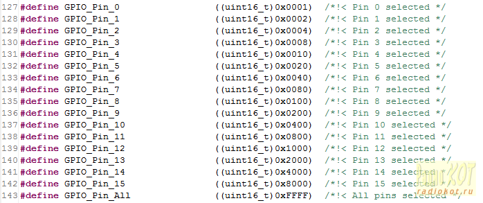

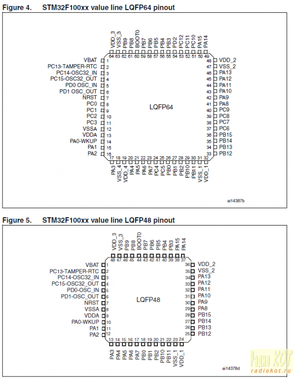

Но не все выводы можно назначать «как захочется». Для того, что бы узнать, что можно, а что нельзя нужно посмотреть документацию (таблица 4) или воспользоваться программой MicroXplorer.

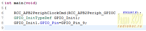

Перед использованием порта его нужно сначала тактировать - подавать на него тактовые импульсы, т.к. изначально они не подаются для экономии энергии. Можно выбрать разную частоту тактирования - больше частота - быстрее работают входы или выходы этого порта, но и больше потребление энергии.
Ещё есть выводы BOOT 0 и BOOT 1. Эти выводы не относятся к портам, они служат для управления загрузкой микроконтроллера. Если во время подачи питания на выводе BOOT 0 логический ноль (вывод соединен с общей точкой), то микроконтроллер выполняет программу загруженную во flash память, т.е. Вашу прошивку. Если во время подачи питания на выводе BOOT 0 логическая еденица (вывод соединен с питанием микроконтроллера), а на выводе BOOT 1 логический ноль, то микроконтроллер выполняет не Вашу прошивку, а записанный на заводе загрузчик. Запомните это! Вы будете часто пользоваться этим в процессе работы с микроконтроллерами STM32! Иногда загрузка записанного с завода загрузчика - единственный способ записать/изменить прошивку микроконтроллера. Это бывает например при конфигурировании в прошивке выводов, к которым подключается программатор или при прошивке микроконтроллера без использования программатора. Так что настоятельно рекомендую при проектировании печатной платы эти выводы (или хотя бы BOOT 0) распологать в удобном месте.

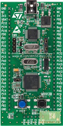

Ну, котята, пора вставать на лапы! Надеюсь у Вас уже есть отладочная плата? Или хотя бы микроконтроллер? Надеюсь есть :) А если нет, то бежим в магазин! (и желательно не за колбасой. хотя...) Какое же это учение без практики?
Отлично на первых порах иметь отладочную плату, например STM32VL-Discovery, но если жаба душит или всё-таки нехватает на колбасу, то можно обойтись и одним микроконтроллером и преобразователем интерфейсов RS-232 ->UART (напр. MAX3232) или USB ->UART (напр. FT232RL). В этом случае в 100 рублей можно вполне уложиться, но придётся делать печатную плату и паять минимум 48 выводов шириной 0,3 мм с зазором 0,2 мм. Я предупреждал.
Сначала нужно естественно прикошачить отладочную плату или контроллер к компьютеру.
Если у Вас отладочная плата:
С отладочной платой, конечно проще. Берём шнурок Mini-USB и соединяем плату с компьютером, все драйверы должны поставиться автоматически. Увидеть STMicroelectronics STLink dongle в диспетчере устройств - хороший знак! Ну а если что-то пошло не так и ничего не вышло - не надо царапать диван, нужно просто зайти сюда и установить STM32 ST-LINK utility.

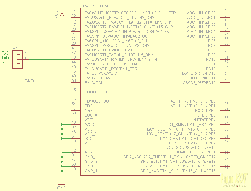

Если у Вас один микроконтроллер, то у Вас должны быть прямые лапы. Но я в Вас не сомневаюсь!
Перед подключением микроконтроллера к компьютеру его нужно припаять к печатной плате. Для этого кроме микроконтроллера и прямых лап нужна как минимум печатная плата. А тут уж Ваше творчество.

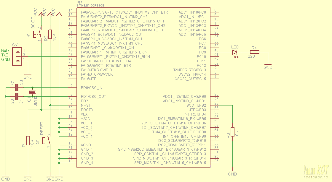

Рабочий минимум на схеме ниже:
Но это неинтересный минимум.
Добавьте светодиодов и кнопок (не забудьте про выводы BOOT), например так
А вот с пайкой этой блохи могут возникнуть проблемы. Но я надеюсь, не возникнут. Я накошачился паять её своим любимым советским 25 Вт паяльником с шириной жала в 3/4 ширины контроллера. У меня больше проблем с изготовлением печатной платы... ну тут уж у каждого своя технология.

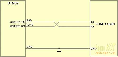

И переходник нужно сделать на UART по документации к той микросхеме, которую купили.
Соединяем выводы TxD и RxD на печатной плате с выводами RxD и TxD соответственно переходника. Не забываем про общую точку и питание всего этого.
Ну вот, товарищи, и прикошачили. Дальше будем повелевать этой шайтан-машиной :)

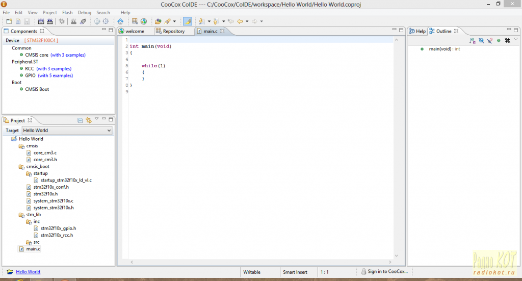

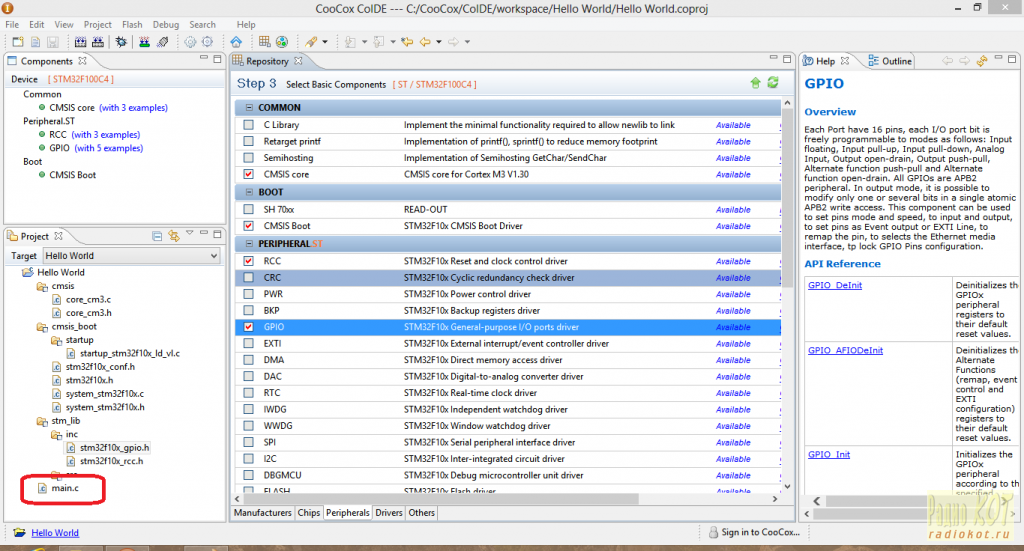

Пользоваться мы будем средой разработки CooCox IDE, но это не просто так, а по нескольким причинам:
  • Во-первых это свободно распространяемое ПО. А это значит, что Ваша карма будет чиста
  • На мой взгляд (да и не только на мой) эта среда разработки удобнее остаальных
  • Позволяет использовать отладку
  • Много примеров, которые можно загружать в среду разработки (полезно для котят и не только)
Среда разработки - это программа для написания кода, компилятор, отладчик в одном. Удобненько :) Но если какому-то суровому Челябинскому коту удобнее писать код (в блокноте например), компилировать и прошивать разными программами - я не против, тогда Вам пригодится STM32 ST-LINK utilit для загрузки прошивки в микроконтроллер. Хозяин барин, как говорится.
Эта среда разработки основана на многим известном Eclipse.
Итак:

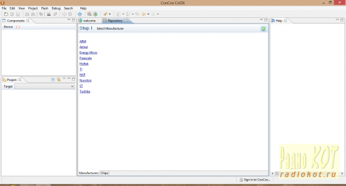

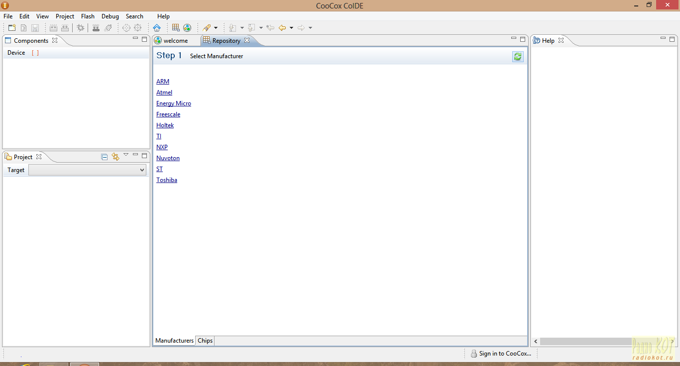

  1. Идём сюда
  2. Тыкаем Download through CoCenter (Recommend)
  3. Вводим адрес эл.почты (можно от балды, он там «для галочки»)
  4. После загрузки устанавливаем этот самый CoCenter

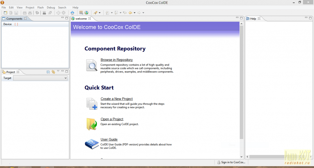

  5. В первой строчке, где написано CooCox CoIDE тыкаем Download
  6. После того, как загрузка закончится, то вместо Download будет Install. Сюда и жмём
  7. Идём сюда
  8. Справа в колонке Download скачиваем файл который .exe. Устанавливаем его.

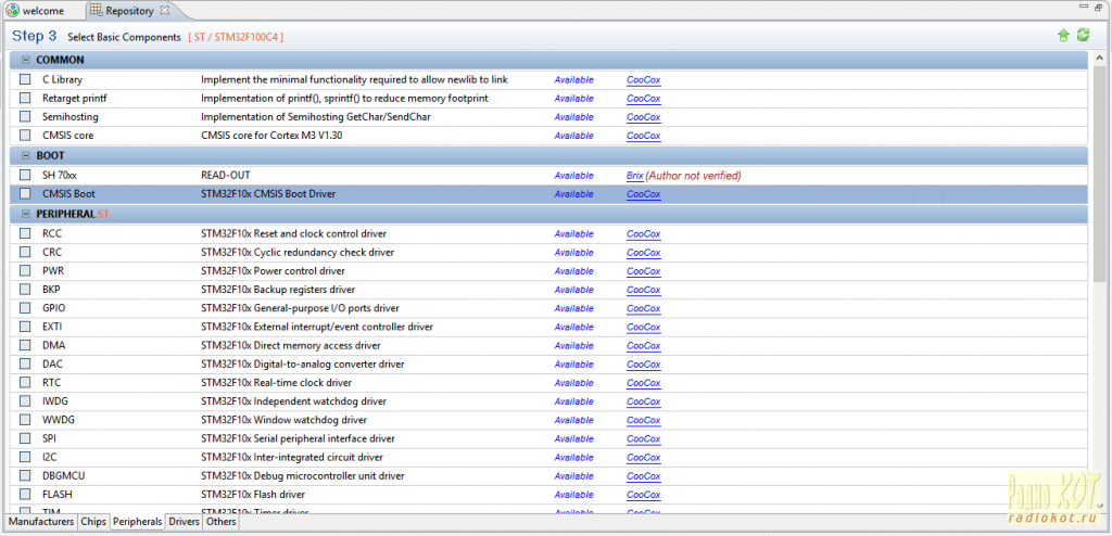

  9. Открываем сам CooCox CoIDE, вкладка Project, Select Toolchain Path.
  10. Указываем путь к файлу arm-none-eabi-gcc.exe (это мы установили в п.8, путь приблизительно такой: D:Program Files (x86)GNU Tools ARM Embedded4.7 2013q1bin)

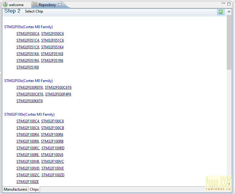

  11. Снова открываем CoIDE, нажимаем View -> Configuration, открываем вкладку Debugger и делаем так [фото]
  12. Радуемся, потому что теперь мы можем написать программу и прошить её в микроконтроллер! Чем мы и займёмся.

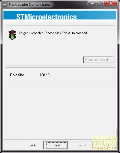

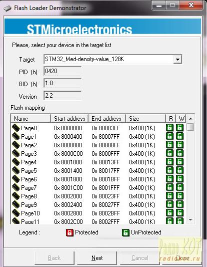

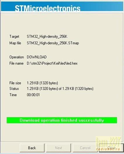

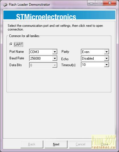

Если у Вас вариант без отладочной платы/программатора, то для загрузки программы в МК понадобится программка Flash Loader Demonstrator которая находится здесь

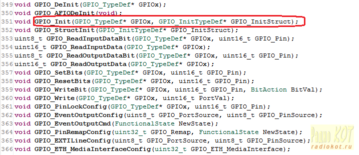

Перед тем, как использовать функцию, её нужно объявить в самом начале файла. Делают это в таком виде:
тип_возвращаемой_переменной имя_функции (тип_переменной);

Открываем среду разработки:
Нажимаем Browse in Repository
Выбираем ST
И далее свой микроконтроллер.
Потом мы увидим список подключаемых библиотек.
Для нашей простенькой программы нам понадобится: CMSIS core, CMSIS Boot, RCC, GPIO.
Библиотеки CMSIS core и CMSIS Boot - системные, их нужно подключать обязательно
Библиотека RCC для работы с системой тактирования
Библиотека GPIO для работы с портами ввода-вывода
Теперь слева в окне Project открываем файл main.c

Далее в главной функции main нужно включить тактирование порта, как это сделать можно посмотреть в файле stm32f10x_rcc.h:
Какой порт ответственный за какой вывод можно посмотреть в документации к МК:
Для тактирования порта С добавляем строчку:
RCC_APB2PeriphClockCmd(RCC_APB2Periph_GPIOC , ENABLE);

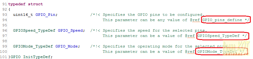

Далее нужно настроить выводы. Смотрим, в файле stm32f10x_gpio.h в какой структуре настраиваются выводы:

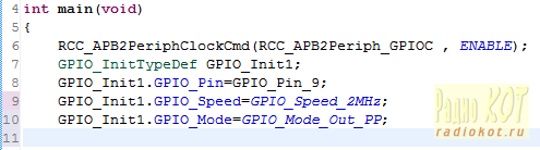

Добавляем в прогармму строчку:
GPIO_InitTypeDef GPIO_Init1;
Этой строчкой мы объявили структуру GPIO_InitTypeDef - дали ей название GPIO_Init для использования в нашей программе далее.
Какие в этой структуре можно настроить параметры и какой вид они имеют, смотрим всё в том же stm32f10x_gpio.h:

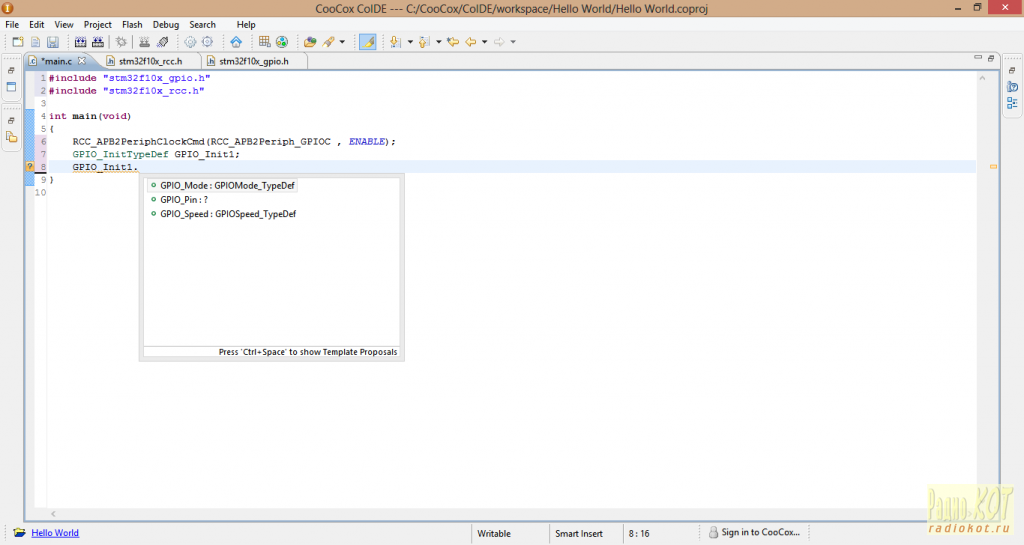

Теперь чтобы настроить параметры выводов при помощи структуры нужно написать её название, поставить точку и появится окошечко в котором эти параметры указаны
Дважды щёлкаем по одному из них, и он появляется в строке, далее ставим = (присвоить) и прописываем значение из stm32f10x_gpio.h
Так же поступаем со всеми параметрами. Не забываем точку с запятой в конце каждой строки!
Далее нужна строка инициализации (не обязательно, но во избежании неприятностей желательна)
GPIO_Init(GPIOC , &GPIO_Init);
Теперь будем мигать! Мигать мы будем циклично, сделаем зацикливание в цикле while. Условие цикла будет 1. Еденица - всегда истина, нуль - всегда ложь.. такова се ля ви..

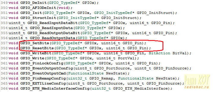

Чтобы подать ток на вывод нужно установить бит, чтобы выключить вывод нужно сбросить бит. Как это делать - всё в том же stm32f10x_gpio.h:
Делаем так:
while (1){
GPIO_SetBits(GPIOC, GPIO_Pin_9);
Delay (200000);
GPIO_ResetBits(GPIOC, GPIO_Pin_9);
Delay (200000);
1 всегда истина, значит цикл будет зацикливание.
GPIO_SetBits - функция установки бита
GPIO_ResetBits - функция сброса бита

Теперь если у Вас отладочная плата, то подключаем её при помощи USB шнурка и нажимаем Download Code To Flash. Радуемся выполненной работе и полученным знаниям :)
А если у Вас не отладочная плата, то подключите к своей плате переходник сделаный ранее, а переходник к COM-порту компьютера. Далее соедините вывод BOOT 0 c плюсом питания микроконтроллера и включите питание микроконтроллера. Тем самым микроконтроллер войдет в режим прошивки. Вообще процедура прошивки не сложная. Нужно просто следовать указаниям приложения Flash Loader Demonstrator. Сначала указываем номер COM-порта, через который у Вас подключен микроконтроллер и скорость. Для воизбежании сбоев, скорость лучше выбрать поменьше
Если программа увидела Ваш микроконтроллер, то появится окно, в котором будет написано, сколько у него памяти
После нажатия «Next», Вы увидите страницу с адресацией памяти. Она нам не понадобится.
Следующий шаг самый ответственный. Можно выбрать очистку памяти или прошивку
Для прошивки выбираем Download to device и в поле Download from file выбираем компилированный .hex файл, который находится в папке CooCox -> CooIDE -> workspace -> имя_проекта -> имя_проекта -> Debug -> Bin. После снова нажимаем «Next».
После того, как увидим такое окно:
Отключаем питание микроконтроллера, закрываем Flash Loader Demonstrator, отключаем переходник, и включаем микроконтроллер в обычном режиме (когда при включении вывод BOOT 0 соединен с минусом питания микроконтроллера). Радуемся!
