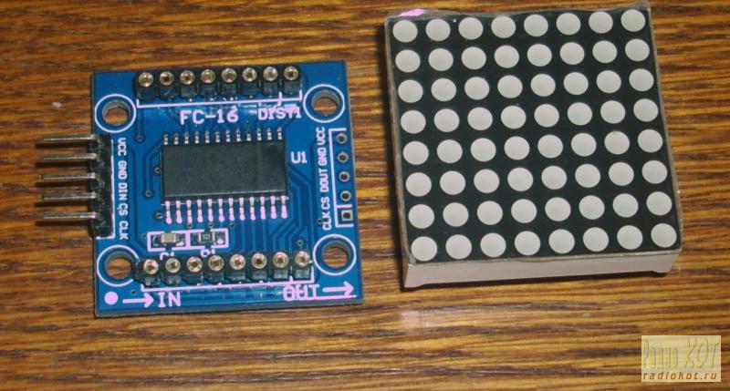

У китайских продавцов, через интернет-магазин, я приобрел модуль светодиодной матрицы с микросхемой МАХ 7219.
И тут, в полный рост встала проблема проверить правильность сборки этой игрушки (на китайской матрице ключа я так и не нашел). Большинство примеров работы с МАХ7219 найденных мной на просторах сети были или в больших проектах или рассчитаны на подключение к Arduino с помощью библиотек (что при наличии в кармане pic16f628a меня не устраивало). Притом как известно, любому коту, интересней вначале поиграть с каждой деталькой в отдельности и уж потом все собрать вместе.

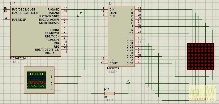

Для проверки модуля и программы была собрана следующая схема в Proteus,
а затем и на макетке. В железном исполнении схема собрана из pic16f628a и модуля матрицы. Pic тактуется внутренним генератором.
Приведенный исходник программы позволяет прогнать небольшой тестик и убедиться в работоспособности модуля.
