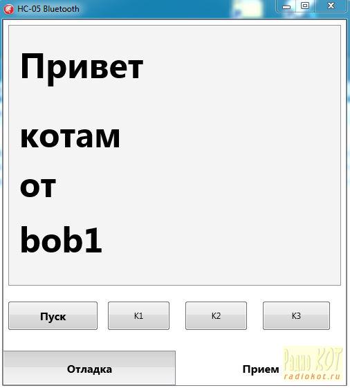

В сети достаточно много статей управления китайским модулем НС-05, но все они управляются через терминал программу. Предлагаю вашему вниманию программу оболочку для получения данных и управления вашими различными устройствами. В окне программы имеется 4 текстовые строки для отображения полученной информации и 3 кнопки (К1, К2, К3) для управления вашим устройством.

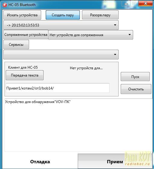

Для начала работы нужно создать пару. Схему включения модуля НС-05  и создание пары средствами Windows можно посмотреть тут. Соединение можно сделать и через вкладку Отладка. Алгоритм следующий:
1. Включаем модуль НС-05. Достаточно подать питание на модуль.
2. Нажимаем кнопку "Искать устройства". В выпадающем меню выбираем найденное устройство.
рис.1

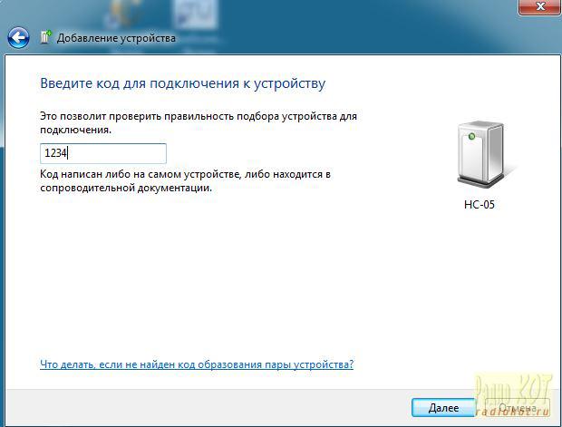

3. Жмем кнопку "Создать пару". В панели задач выйдет окно требующее участия пользователя. Нажимаем.
4. В окне вводим пароль подключения. Обычно это 1234 или 0000.

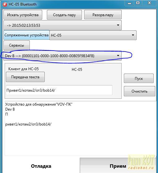

5. После создания пары, для проверки нажимаем кнопку "Сопряженные устройства". В выпадающем меню выбираем НС-05.
6. Нажимаем кнопку "Сервисы". Должны выйти цифры сервиса нужного нам сервиса для передачи данных (в синем кружочке).
7. Соединяем выводы RX и ТХ. Это для проверки модуля...создания эхо.
8. Нажимаем 2 раза кнопку "Передача текста" .  В нижнем части окна (рис.1) появится П.... ривет1/котам2/от3/bob14/   , а во вкладке "Прием"  как на рис.2.

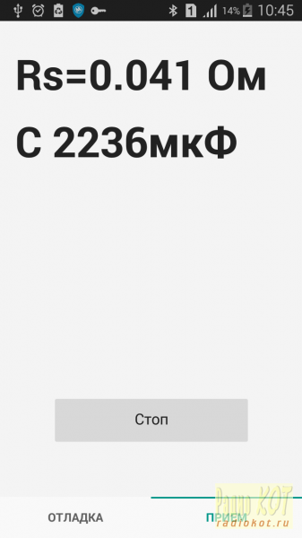

Комментарий по передаваемым данным микроконтроллером.
Кусок программы  для микроконтроллера выглядит так:
uint8_t tx_buf1[14]="Rs=0.041 Ом1/"; // первая строка
uint8_t tx_buf2[12]="С 2236мкФ2/"; // вторая строка
// uint8_t tx_buf3[12]= " 3/" ; // третья строка
// uint8_t tx_buf4[12]= " 4/"; // четвертая строка
Здесь Rs=0.041 Ом это полезная информация, а 1/  конец строки. 1 -это информация для вывода в первую строку программы для виндовс. 2-во вторую.
Работа.
Для начала приема данных нужно нажать кнопку "Пуск". Вот так выглядят принимаемые данные на андройд устройстве.
