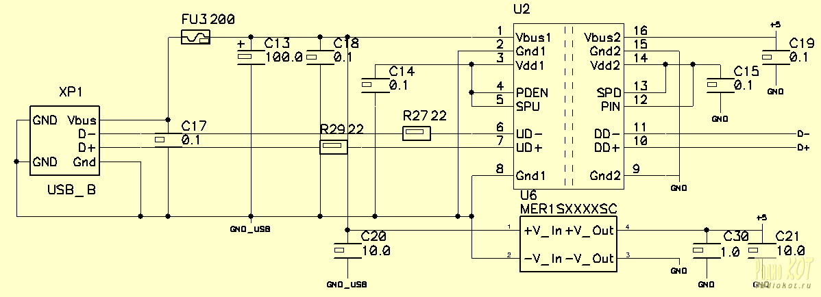

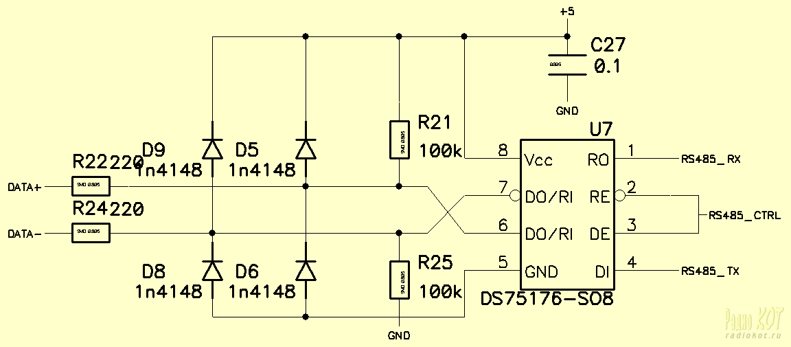

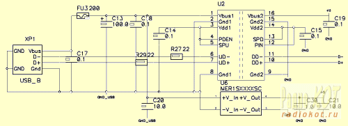

Схема P-Cad доступна для скачивания в конце, разберем ее по кусочкам, хотя ничего волшебного там нет.
Устройство подключается к компьютеру через USB с обеспечением полной гальванической развязки, как по линиям данных (микросхема U2 на схеме ADUM4160), так и по питанию 5В (DC/DC конвертер U6). USB-выход этого узла поступает на преобразователь USB-RS232 по классической уже схеме на FT232B (см. здесь), так что ее приводить не буду (да, знаю, на сегодняшний день есть более простые схемотехнические решения, но здесь как всегда работаем по принципу «из наличия»):
Полученный поток данных RS232 отдаем на первый USART микроконтроллера STM32F100C8. У этого микроконтроллера два интерфейса USART и ко второму из них подключена микросхема-драйвер RS485, а именно MAX485:
В зависимости от желаемых скоростей обмена по RS485, особенностей подключаемых устройств, наличия сети устройств и нюансов ее построения и топологии, могут быть различные варианты оформления выходной части представленной схемы в плане номиналов и способов включения элементов защиты и согласования (резисторы и диоды на схеме выше), так что у меня тут ни разу не канон.

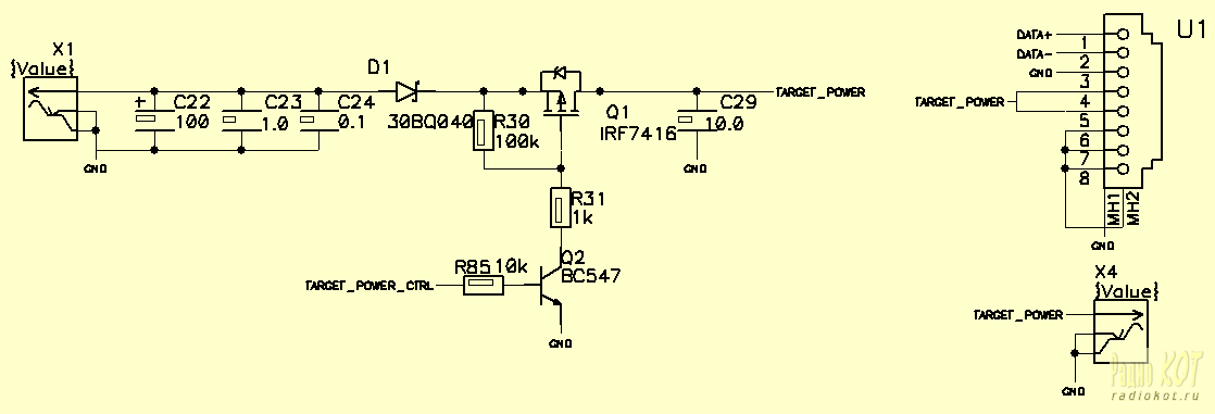

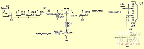

Помимо этого в устройстве присутствует ряд светодиодов для индикации состояний, кнопка, пищалка и возможность управления питанием подключенного устройства, если запитывать его через соответствующую цепь:
Обычный ключ на полевике, в качестве входного и выходного разъема используются DC на 5,5мм, а U1 – разъем 8P8C (под вилку RJ-45), потому как для подключения устройств удобно использовать витую пару. В его распиновке постарался учесть и варианты PoE, и более-менее стандартную распиновку китайских DMX-контроллеров, и свои предпочтения…
Таким образом, устройство, условно, состоит из трех блоков, расположенных последовательно: (USB<->RS232) <-> (микроконтроллер) <-> (RS232<->RS485). Что происходит с данными в микроконтроллере, какой функционал туда заложен – определяется исключительно прошивкой, которая неоднократно менялась в разных ситуациях. Это может быть простой транслятор данных туда-сюда, можно реализовывать какие-то более сложные алгоритмы (по приходу команды с ПК сбросить подключенное устройство по питанию, затем послать ему какую-либо последовательность, чего-то подождать, сконфигурировать, после этого доложиться компу и включить прозрачный обмен, например, или по нажатию кнопки делать посылки фиксированных данных и т.п.). Тут все зависит от текущих желаний и потребностей.

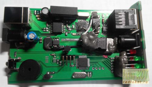

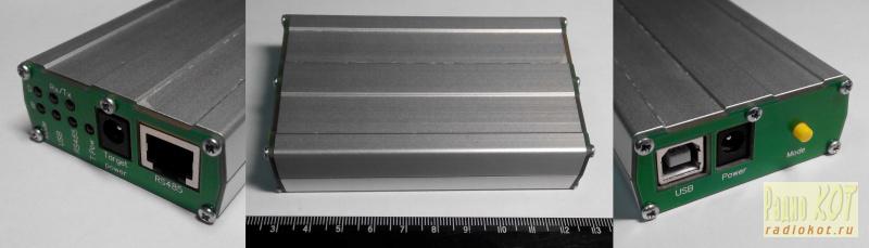

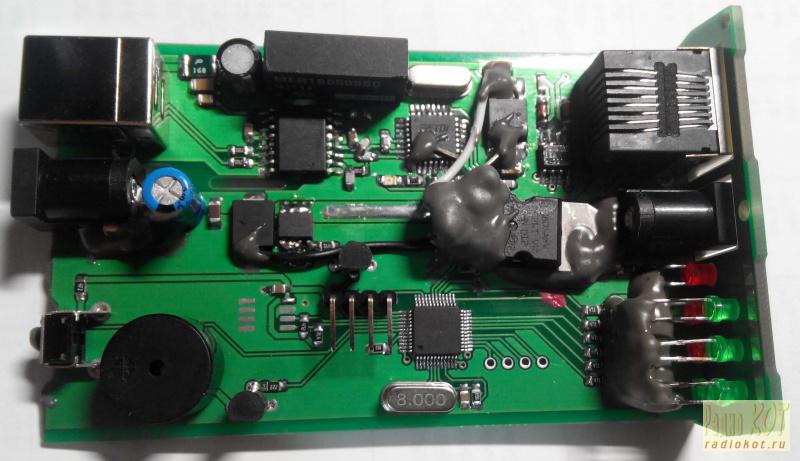

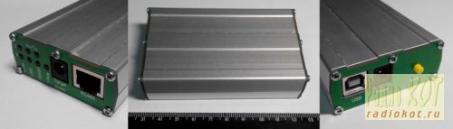

Для истории – фото собранной платы (LM7805 была добавлена позже, навесом, служит для возможности питания контроллера не только от USB, но и от напряжения питания целевого устройства) и внешнего вида устройства. Вроде даже симпатишно…
Какое-то время этот конвертер использовался по прямому и не очень назначению, но в определенный момент я закономерно пришел к необходимости применения в своих устройствах такой вещи, как бутлоадер для микроконтроллеров. Опять же, отправлю в Гугл, а если коротко, то это специальная прошивка для микроконтроллера, которая может каким-либо образом (интерфейсом) принимать данные (прошивку) и осуществлять самопрограммирование микроконтроллера полученными данными.

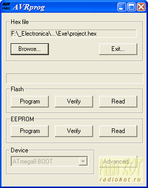

Если соединение прошло успешно, увидим:
Верхняя часть – выбор файла прошивки (кстати, запоминает его при закрытии, иногда это удобно, иногда – прошиваешь не то, что хотел). Внизу видим, к какому устройству подключились (эта сигнатура определяется параметром DEVTYPE в main.c бутлоадера. По какому принципу они присваиваются – без понятия, на всякий случай, то, что удалось найти, лежит в файле chipdef.h в конце статьи.

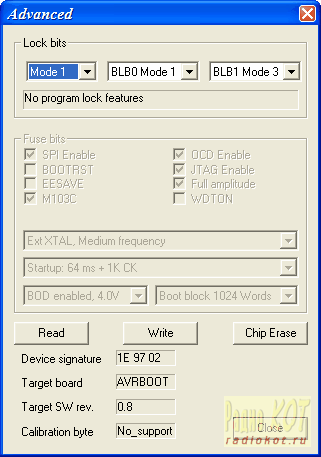

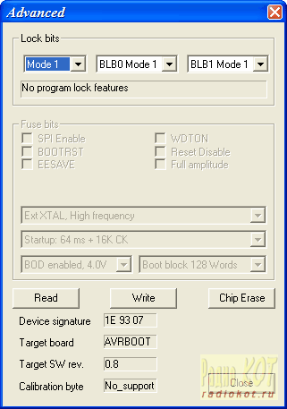

Если жмакнуть на «Advanced», увидим следующее:

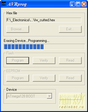

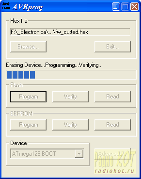

Закрываем и жмакаем на Program, начинается процесс прошивки:

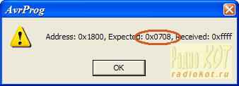

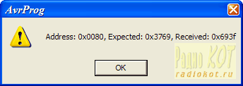

При верификации вылезает обещанная ошибка:
Однако, перезагружаемся, ждем, пока бутлоадер отсчитает таймаут, и… все работает, согласно записанной прошивке. Если посмотреть дамп памяти с прошитого контроллера, можно убедиться, что все прошито верно, несмотря на ошибку верификации.

Под кнопкой «Advanced» особых изменений нет:

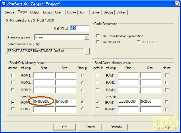

Здесь, видимо, уже пора рассказать об особенностях написания основной прошивки STM32 для загрузки бутлоадером. В отличии от AVR здесь предопределенной области для бутлоадера не предусмотрено. Стартуем с нулевого адреса, а уж что там окажется – заранее неизвестно. Поэтому делают так: бут подготавливается для старта с нулевого адреса (как обычная прошивка для записи программатором), а уже в нем задается адрес, по которому размещается основная программа, которую нужно запустить. В моем исходнике за это отвечает параметр PROGRAM_START_ADDR. 32-битная переменная вида 0x08003000, задающая стартовый адрес основной программы в абсолютных адресах. Очевидно, что 0x3000 – на единичку больше максимального размера бутлоадера. Этот параметр можно произвольно изменять, оставаясь в рамках доступной flash и не забывая, что основной программе все же тоже нужно место.
Теперь конкретно по основной программе. В компиляторе линковщику нужно сообщить адрес памяти, с которого программа должна начинаться. В Keil это делается в меню Project -> Options for Target на закладке Target:
Знакомое же значение верно? Эта настройка необходима, но не достаточна.
В исходнике основной программы первым делом, в самом начале функции main, необходимо перенести на этот адрес таблицу векторов прерываний.
Делается это следующим нехитрым образом:

Как вы понимаете, выше, в начале листинга, должно быть магическое число:
#define START_ADDRESS_WITH_BOOTLOADER 0x08003000
тоже, подозреваю, знакомое). Т.е. если этот дефайн определен, то подготавливаем прошивку с указанным смещение, если нет - обычную.
Теперь в результате компиляции мы получим hex-файл с необходимыми параметрами адресации. Ну что ж, рискнем) Этот самый hex под названием fw_offset.hex можно увидеть парой картинок выше в окне AvrProg’а. Нажимаем на «Program» и начинаем огребать:

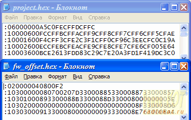

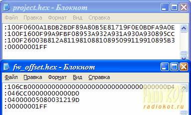

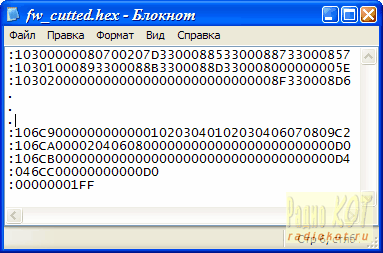

Копаем дальше) Для сравнения открываем hex для AVR (сверху) и для STM (снизу) (простым блокнотом, файл-то текстовый, на самом деле…):
Конец файлов:

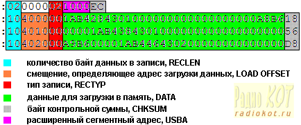

Видим, что разница есть, но пока что ни черта в ней не понимаем. Здесь придется сделать небольшое отступление в область структуры hex-файлов. Все весьма доступно описано. Если коротко, то каждая строка начинается с двоеточия, далее идет два символа, задающие количество байт данных в строке; потом 4 символа адреса; потом 2 символа типа записи; поле данных; 2 символа контрольной суммы. Все пары символов следует читать как 16-тиричные значения. Стырю картинку из указанного чуть выше источника:
Таким образом, теперь понятно, что в STM’овском hex есть группы данных, которые в AVR отсутствуют. В порядке общего развития можно вникнуть за что они отвечают, после чего придти к выводу, что их можно попробовать удалить. В том же блокноте приводим hex к следующему виду, т.е. удаляем все, кроме записей данных и признака конца файла (середину вырезал для наглядности) и сохраняем под именем fw_cutted.hex:
Кстати, можно заметить, что адресация данных начинается со смещением 0x3000. Знакомое число)
В итоге, AvrProg перестает пытаться залить несуществующие данные (откуда он их только берет-то, ведь что-то же заливает) и начинает сразу с того, что нужно.

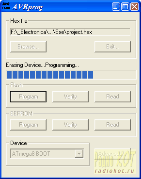

Пробуем прошить, теперь процесс идет гораздо шустрее:
Верификация:
Ошибка:
Здесь ошибка вполне ожидаема, потому как процедура чтения flash не реализована, бутлоадер отдает вместо данных 0xFF. А вот то, что оно ожидает получить 0x0708 – отрадно, потому как это первые байты нашей прошивки! Адрес доступа странен, но AvrProg читает данные исключительно порциями по 256 байт, а не по 1024, как адресуемся мы в STM32. Короче говоря, предпосылки неплохие. Перезагружаемcя… Работает! Основная прошивка запустилась после бута, все в порядке.
Полшага в сторону. В исходнике бута есть возможность включить реальное чтение flash (в порядке эксперимента я таки написал этот функционал) и передачу этих данных в AvrProg. Более того, оно работает. Однако, при верификации оно все равно вываливается с ошибкой, причем в одном и том же месте для одной и той же прошивки. Дамп памяти в этом месте не выявляет никаких расхождений, все записано точно. В общем, ситуация, аналогичная Atmega88. На практике это приводит только к увеличению времени прошивки, потому как при отдаче левых данных ошибка вываливается сразу, а с корректными данными оно еще секунд 10-20 лопатит файл. Так что я решил до выяснения обстоятельств на это пока внимания не обращать.

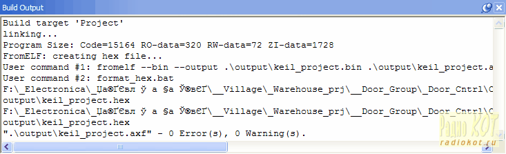

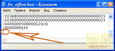

Так, вроде разобрались, один неприятный момент: ну не будешь же каждый раз ручками в hex лазить, верно? Ваяем bat-ник format_hex.bat следующего содержания:
type output*.hex > fw_offset.hex
type output*.hex | findstr /b /v :02000004 | findstr /b /v :04000005 > fw_cutted.hex

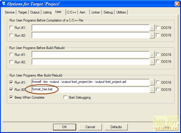

При размещении его в папке проекта Keil, если не менялась структура папок проекта по умолчанию, после его запуска в папке появятся два файла: fw_offset.hex (просто копия hex из папки output) и fw_cutted.hex (отредактированный файл). Редактирование сводится к вырезанию из файла строк, совпадающих с образцом, с помощью команды findstr (линуксоиды курят маны к sed). Копирование (первая строка батника) выполнена через type с перенаправлением вывода, потому что простое copy дает лишний байт в конце файла:
Вроде ни на что не влияет, но неаккуратненько как-то…

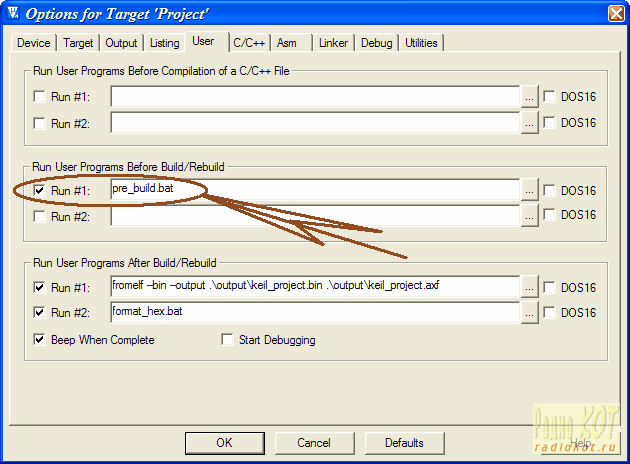

Здорово, но не вручную же его запускать, в самом деле. В Keil в меню Project -> Options for Target на закладке User дописываем наш батник:
Теперь, после компиляции, увидим следующее:

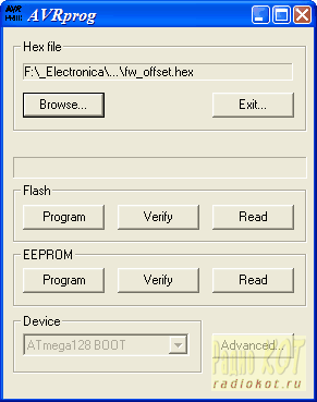

а в папке проекта автоматически обновятся файлы hex. Как уже говорил, AvrProg запоминает, с каким файлом работал в последний раз, так что если ведется работа над тем же проектом, то можно сразу шить.

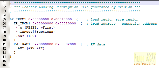

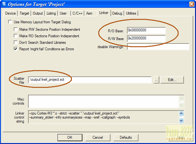

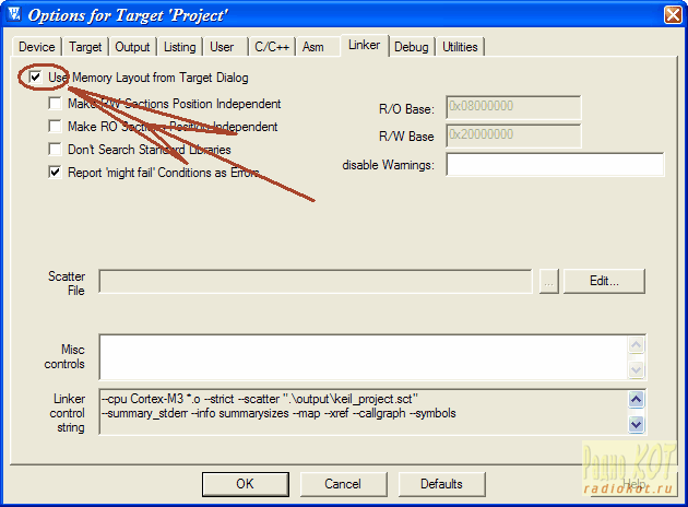

Так, уже легче, но все равно есть необходимость помнить, какая конфигурация распределения памяти на данный момент настроена в свойствах проекта. А это не всегда удобно. Попробуем автоматизировать и этот момент. Идем в свойствах проекта на закладку Linker:

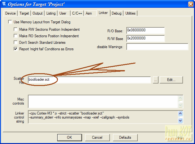

Нас интересует галочка в районе левого верхнего угла панели, а именно «Use Memory Layout from Target Dialog». Т.е. если «галка» стоит, то в качестве исходных настроек распределения памяти для линкера берутся данные с закладки «Target», которые мы уже меняли чуть ранее парой экранов выше. Снимаем эту галку (теперь настройки на закладке «Target» игнорируются), становится интереснее:
У нас появляется возможность задать настройки непосредственно здесь, либо же подгрузить некий загадочный «scatter file». Настройки в явном виде менять смысла нет, уже проходили, а вот насчет файла стоит задуматься. Собственно говоря, файл содержит те же самые настройки и генерируется системой перед каждым актом генерации прошивки – build. Размещение и название файла по умолчанию видно нас скриншоте, внутри там примерно следующее (открывается в самом Keil’e, если нажать на кнопку «Edit»):
Видим все те же уже знакомые значения (здесь – по умолчанию, для конфига без бутлоадера), если начать менять настройки распределения памяти, начнет изменяться и этот файл. Синтаксис тоже понятен, комментарии и разбивка на группы скобками. Что ж, попробуем сгенерить такое самостоятельно, будем создавать файл bootloader.sct для размещения в основной папке проекта:
