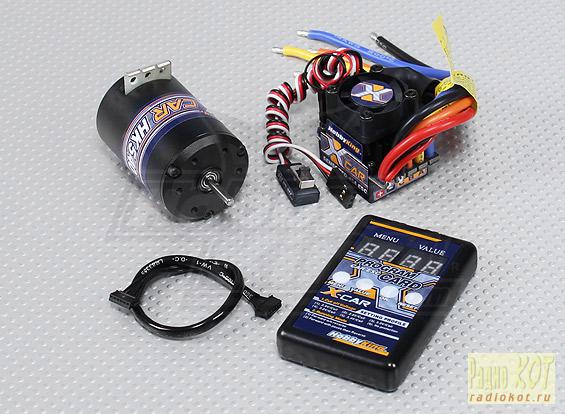

Но, оказалось, что знакомый купил регулятор бесколлекторного двигателя HobbyKing X-CAR SENSORED 45A ESC без карты программирования.
      Для тех, кто не в "теме" - карта программирования (на фото коробочка справа внизу), это устройство , которое позволяет изменять настройки параметров самого регулятора.
Этих параметров десять и не всегда дефолтные значения устраивают. Их перепрограммируют картой, и больше никогда не меняют (про "фанатов" все перестраивать 100 раз в день промолчу)
По сути эта карта- одноразовое устройство, которое больше не потребуется, после настройки.
Знакомый купил ESC регулятор без карты, хотя она как-бы должна (?) быть в комплекте.

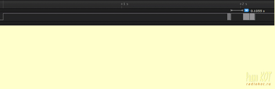

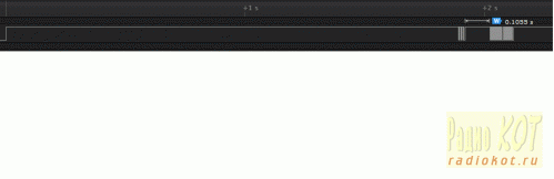

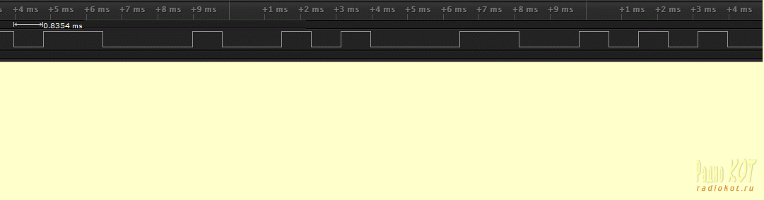

Вооружившись логическим анализатором, я снял лог обмена карты и регулятора.
Алгоритм установления связи оказался весьма простым:

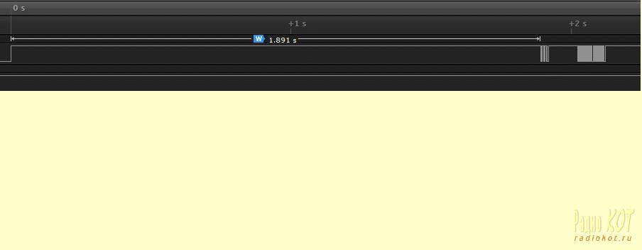

после подачи питания, через паузу 1,8с карта посылает стартовую последовательность, на которую ESC отвечает (через паузу 0.1 с) текущей конфигурацией своих параметров.
Изучая эти сигналы, удивляло большое число импульсов в ответе - "наверное, кодирование и контрольные суммы - подумал Штирлиц"

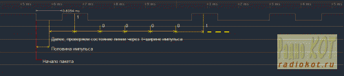

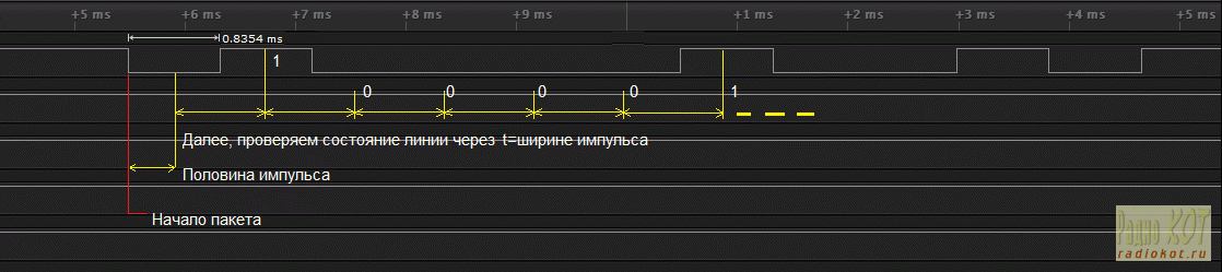

Для начала я выделил самый короткий импульс во всем пакете:
он оказался равен 0,8354ms. Причем, такой длительности были как "единичные", так и "нулевые" импульсы.
Предположил, что когда сигнал 0 - передается бит "ноль", когда 1 - передается бит "один". Оцените, какая у меня невероятно оригинальная логика! :)
Более внимательное изучение лога показало, что бывают импульсы двойной, тройной и более ширины, но, всегда кратно 0,8354ms.
Начало пакета всегда ноль.
      Вот я и решил, что тактовый интервал равен 0,8354ms, и надо считывать значение бита через такой промежуток, пока не будет принят весь пакет из 118 бит.
Никаких синхронизирующих импульсов нет, поэтому сделать так:
от первого перепада на линии из 1 в 0 сделать паузу на половину ширины импульса, считать значение, и далее - через паузу ширины импульса чиать остальное
таким образом, считывание бита происходит в середине достаточно широкого импульса, и неизбежное плавание частоты не будет сказываться.
Получилось!

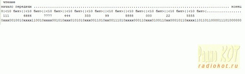

Пакет в памяти, но, где там скрыты параметры?
Чтобы их найти, поступил следующим образом:

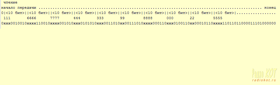

Изменяя один параметр в карте и отправляя его в ESC я собрал лог обмена для разных значений, свел это в таблицу, проанализировал... и вот что получил в итоге:
Цифра означает номер параметра (десятый это 0) число цифр - число разрядов, и положение в пакете. Неизменяемые биты так и остаются 0 или 1 всегда.
Пакет данных состоит из 118 бит. Первым всегда передается бит 0, на каждый параметр зарезервировано 10 бит, в конце пакета некая последовательность бит, которая никогда не меняется.
Внутри десяти бит параметра значащие биты идут в начале, младший вперед. Остальные биты не меняются.
Стартовая последовательность является константой, посылается картой через паузу в 1,8 с после включения
000001011111000001011111001000000
передается слева на право.

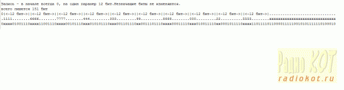

Измененные параметры надо записать обратно в ESC.

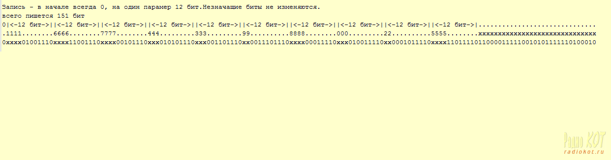

Снова вооружаемся логическим анализатором - после передачи пакета ESC банально ждет на приеме, причем ждет бесконечно, до выключения питания.
Жму на карте кнопку "запись" и получаю 151 бит на запись !
Это просто "праздник какой-то"! Для записи каждый параметр теперь содержит уже 12 бит. Зачем? Неиспользуемые биты никогда не меняются!
Странная избыточность информации.

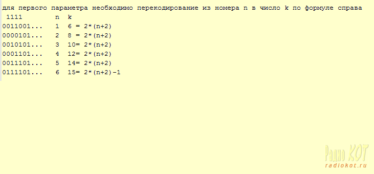

Одна заковырка все-таки всплыла.
Ни как не получалось понять последовательность бит для первого параметра
Долго не понимал логики, стал вспоминать код Грэя, другие подвохи....
Из регулятора параметр 1 читается значением 1,2,3,4,5,6 (в двоичном виде естественно), а писать его надо как 2*(n+2) ещё и вычитать 1 для 16, чтобы получить 1111 в пакете.
В итоге, просто "в лоб" вывел зависимость перекодирования 1,2,3,4,5,6 в то, что надо посылать в ESC.
Остальные параметры передаются без "выкрутасов" простым двоичным кодом, младший вперед.

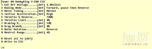

После "расшифровки" протокола, относительно много времени заняла работа над пользовательским интерфейсом - как сделать удобно и красиво ввод и изменение параметров.
Выводится меню и пользователь номером из меню выбирает параметр, затем его значение и выходим снова в главное меню.
Сброс в дефолные значения R.
Запись в ESC происходит только по команде записи W, поэтому перебирать параметры в меню можно сколько угодно.
Мне такой интерфейс нравится :)

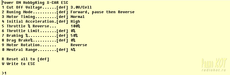

Жмем Reset на Ардуино - в программе putty увидим сообщение "Power ON HobbyKing X-CAR ESC", ардуино ждет включение регулятора.
Подключаем аккумулятор к ESC и включаем его питание (двигатель при этом можно не отключать, он не мешает).
Регулятор не будет пищать обмотками как при нормальном включении, так как наша программа переведет его в режим настройки.
На Ардуинке загорится и потухнет синий LED - индикатор обмена с ESC.
Через пару секунд в терминал будет выведено текущее состояние настроек регулятора, примерно так:
нажав кнопку oт 1 до 0, попадаем в следующий уровень меню - изменение параметра.
Нажатие Enter или любой недопустимой кнопки выводит меню заново.

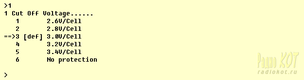

Напрмер, выбираем 1. Нажимать Enter не нужно. Если ваша терминальная программа посылает CRCF автоматом - это надо отключить.(в терминалке IDE Ардуино, например)
символ ==> показывает текущее значение параметра. Признак [def] подсказывает значение, которое было по умолчанию.
Выбрав число 1...6 мы изменим параметр на это значение и вернемся в предыдущее меню.
Если просто нажать Enter или любой другой символ - вернемся в верхнее меню без изменений.
