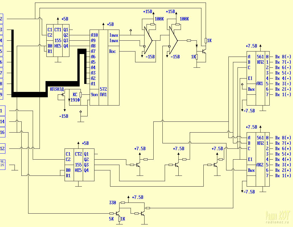

Договаривались – веселились, засели делать окончательный вариант проекта – прослезились. У LPT-порта сколько выходных ножек? 8 для данных и 4 для служебных сигналов, итого – двенадцать. А потребуется сколько? Считаем, 10 для вывода значения на ЦАП, плюс 3 для переключения номера входного канала на коммутаторе аналоговых сигналов, итого – тринадцать, неувязочка получается. Пришлось дополнять схему не только двумя коммутаторами аналоговых сигналов «8 в 1» на микросхемах 561КП2, но и парой счётчиков на 155ИЕ5, которые могли преобразовать количество импульсов на одном входе в разные комбинации сигналов аж на четырёх выходах. Чтобы наш ЦАП преобразовывал сигнал как можно точнее, к нему был прикошачен (хотя тогда мы этого слова ещё не знали, ввиду неопытности) источник опорного напряжения на КП303Д+КС191Ф+переменный резистор, какой был под рукой. Ну и раз уж аппаратная часть совмещает в себе аналоговую и цифровую электронику, пришлось сделать блок питания, выдающий несколько разных опорных напряжений (схема блока питания не приводится). Всё это было собрано в железе, к железу была написана программа, а результат вручен преподавателю. Награда, в виде двух «пятёрок» за экзамены, нашла своих героев. Прошло почти два десятка лет, и вот мне захотелось поделиться результатами наших с другом трудов, когда-то подтолкнувших меня на скользкий путь радиогубительства…

Как это работает (в железе)?
Сразу скажу, на схеме слева обозначены номера контактов параллельного порта, справа видны восемь входов аналоговых коммутаторов. Старшие семь бит порта данных (d1..d7, контакты с 3 по 9) непосредственно подаются на старшие (A7..A1) биты входа ЦАП. Младшие три бита на входе в ЦАП (A10..A8) берутся с младших битов (Q2..Q4) счётчика импульсов СТ1, который инкрементируется импульсами по выходу d0 регистра данных LPT (вывод 2). Старший бит счётчика СТ1 не используется, а сбрасывается СТ1 импульсом на 16-м выводе параллельного порта (сигнал Init, бит C2 в регистре управляющих сигналов). Выдаётся такой импульс в процедуре «ViborSleduyuschegoKanala», как видно из её названия, переключающей на очередной канал коммутаторы аналоговых сигналов. Дополнительная функция этого-же сигнала – отключение выхода аналоговых коммутаторов, для этого после пары транзисторов (для инверсии и преобразования уровня сигнала из 5 в 7,5 вольт) он подаётся на управляющие входы EI микросхем 561КП2. Тем самым достигается то, что в момент переключения с канала на канал все аналоговые входы оторваны от цифровой части схемы и друг от друга. Счётчик СТ2 предназначен для преобразования числа импульсов на выводе 1 параллельного порта (сигнал Strobe, бит C0 в регистре управляющих сигналов параллельного порта) в три бита номера выбираемого канала с аналоговым сигналом. Старший бит этого счётчика тоже не используется, а выходы Q2..Q4 после транзисторных преобразователей уровня подаются на входы A, B и C коммутаторов аналоговых сигналов АК1 и АК2. Сброс СТ2 происходит по импульсу на 14-м выводе LPT (сигнал Auto LF, бит C1 в регистре управляющих сигналов параллельного порта). После этого импульса счётчик СТ2 сбросится до ноля, однако транзисторные преобразователи не только согласовывают уровень двоичного сигнала, но и инвертируют его! Поэтому на входах обоих аналоговых коммутаторов будут не три нулевых, а три единичных значения. Из-за этого нумерация входов всего устройства (1..8) не отличается на единицу от нумерации аналоговых входов (0..7) коммутаторов АК1 и АК2, а идёт в обратную сторону, т.е. на 0-й вход коммутатора заведён 8-й вход устройства, соответственно на 7-й вход коммутатора заходит 1-й вход устройства.
ЦАП, в роли которого используется микросхема К572ПА1, получает входное значение данных напрямую с LPT-порта (7 старших битов) и со счётчика СТ1 (3 младших бита), и на основе их вырабатывает некоторое аналоговое значение. Это аналоговое значение усиливается операционным усилителем ОУ1. Выход первого ОУ подаётся на вход второго ОУ, работающего в режиме компаратора. Здесь напряжение, сформированное ЦАП и ОУ1, сравнивается с положительным уровнем канала, выбранного в данный момент на аналоговом коммутаторе АК2. В это же время аналоговый коммутатор АК1 соединяет отрицательный уровень того же канала с общей (аналоговой и цифровой) землёй схемы. Получается, что на выходе второго ОУ будет либо высокое, либо низкое напряжение в зависимости от того, больше напряжение после первого ОУ, чем разница между «плюсом» и «минусом» выбранного аналогового входа, или нет. Этот выходной сигнал сравнения заводится на 12-й вход LPT-порта (бит S5 в регистре статуса параллельного порта). Чтобы не сжечь вход и не морочиться с формированием уровня сигнала, выход второго ОУ заведён на него не напрямую, а через транзистор. Попадая на базу, высокий уровень сигнала либо открывает транзистор, соединяя вход с землёй схемы, либо низкий уровень запирает транзистор и на вход LPT-порта попадает практически без изменений уровень, который в этот момент подан на 2-й контакт LPT-порта (сигнал d0 регистра данных), в этот момент имеющий высокое значение.
