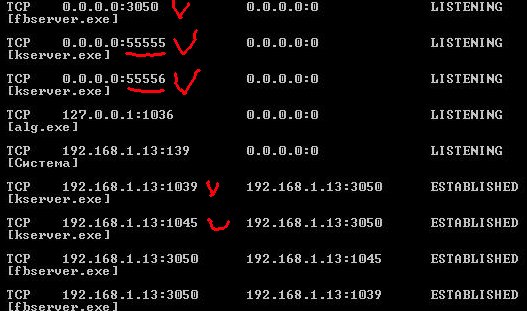

Tolmi писал(а):Ну так не работает Ваш сервер. Нет открытого порта 55555/55556
Теперь разбирайтесь, что нужно сделать с ПО. Для начала можно прочесть документацию :tea:

вот скрин netstat -anb при старых(которые стояли изначально)настройках,может что скажут вам?

Александр33 писал(а): вот скрин netstat -anb при старых(которые стояли изначально)настройках,может что скажут вам?
Вам нужно добиться того, чтобы в выводе netstat были строчки с красными галочками. Без них ваш сервер работать не будет. Как их достичь - это уже Вам виднее, я же не вижу, в каком состоянии там всё находится. Читайте логи, думайте.
Первые три галки - запущен сервер БД и сервер POS терминала, и они слушают (LISTENING) соединения.
Без этих строк принимать данные, приходящие по сети, некому.
Ниже, где ESTABLISHED - это сервер POS общается по TCP/IP с сервером БД, что говорит о том, что скорее всего всё в порядке и всё работает.
