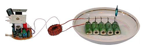

В интернете ходит такая схема переделки
энерго сберегающей лампы в БП

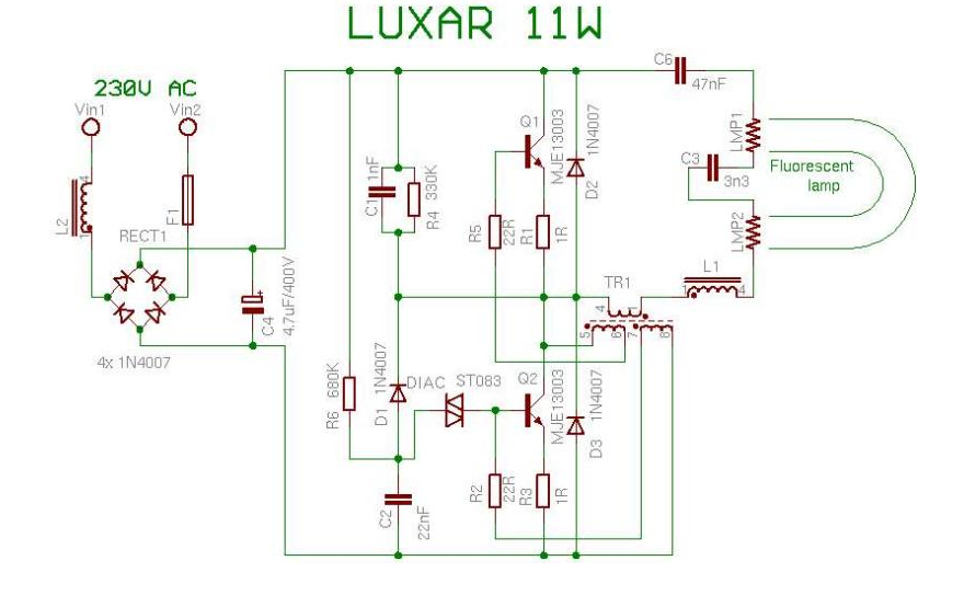

Но у меня лампы с другой схемой, но похожей, типа такой в 20 ватт.
У меня есть два варианта как сделать...
вариант 1
вариант 2
Какой выбрать? Что бы работало без фейервеков.)
а зачем ему запускаться без нагрузки?Dm7203 писал(а):ОС останется по току ( без какой либо нагрузки на выходе - бп не стартанет )
Спасибо, попробую!Dm7203 писал(а):Собирайте по 2й , ну и не забывайте про охлаждение
Не пойму только зачем нужен кондер 2.2 нф ?
И что вы питать от этого собираетесь ?
А лампочка донор какой мощности?bler0101 писал(а):расчетать мощней, больше 50 ватт не требуется.
У меня тоже греются не слабо.rus084 писал(а):странно я взял полную мощность лампы , но больше не получается (начинают сильно греться транзисторы ) . как это исправить?
[/url]А вы попробуте снять 100вт если на вторичной обмотке будет висеть выпрямительный мост и конденсатор. Переменка она практически не кому не нужна.bler0101 писал(а):Мощность, выделяемая на нагрузке – 100 Ватт.
Вероятно с зазором, вот оно и сдохлоbler0101 писал(а):трансформатор ферит (от принтера, помельче )
bler0101 писал(а):после моста 600 вольт...
Мультиметр показал 600 вольт с чем то там, я сам удивился.Телекот писал(а):Так был там зазор или нет в центральном стержне?bler0101 писал(а):после моста 600 вольт...![]()
Откуда там столько?
