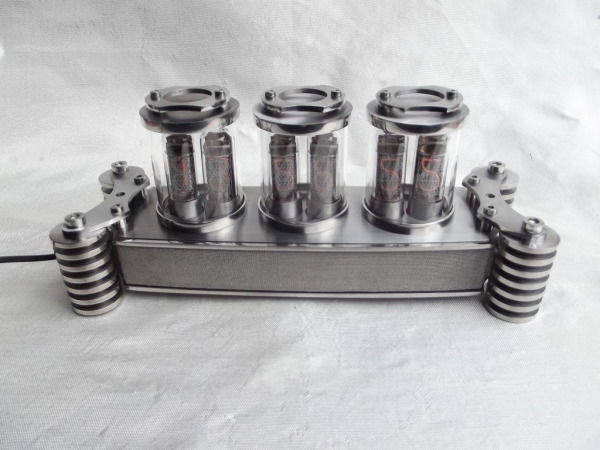

Подарок другу. Тестовая версия упаковки)
- Ян
- Сообщения: 1947
- Зарегистрирован: Вт ноя 01, 2005 17:32:22
- Откуда: Москва
Re: Часы на газоразрядных индикаторах
Не видать что-то тестовой версии!
О, появилось!
О, появилось!
