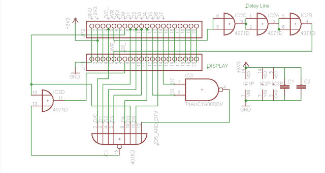

rl55, а если поставить на вход транзистор с изолированным затвором, тогда необходимость в резисторе отпадает? Току же ненадо протекать а нужно только, чтобы заряд на затвор (внутреннюю обкладку конденсатора) перемещался и обратно.

Re: Мелкие вопросы по теории
[uquote="pomidor7",url="/forum/viewtopic.php?p=3623699#p3623699"]но не понял, что за "блок" справа,где 2 кондера. это что???[/uquote]
Это условно показано подключение питания, а конденсаторы- электролит и керамика по питанию.
[uquote="jast321",url="/forum/viewtopic.php?p=3623729#p3623729"]а если поставить на вход транзистор с изолированным затвором, тогда необходимость в резисторе отпадает?[/uquote]
Наоборот, он еще более необходим будет. Без него на затворе будет неопределенный потенциал, вплоть до опасных пробойных значений.
Потом, чтобы каскад работал как детектор, нужно задать такое смещение на затворе, чтобы полевик был на грани открывания. Тогда он будет работать как детектор, усиливая лишь одну полуволну сигнала.
Можно, конечно, из него сделать просто усилитель, выбрав для этого необходимое смещение на затворе, переведя этим каскад в линейный режим. Тогда за ним уже можно какой-нибудь детектор прицепить.
Понял.
реагировать на статическое поле он я как понимаю не будет?
