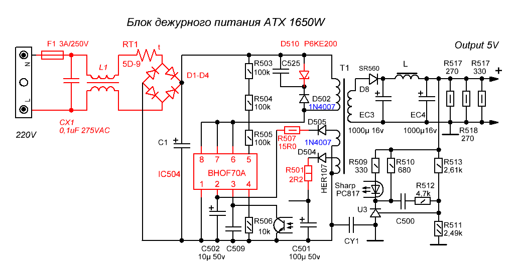

БП от DVD периодически уходит в защиту

Первичка в одной секции, обмотка питания ШИМки в другой и вторичка в остальных.

Да не путаюсь, а сам удивляюсь. Это при внешнем питании ШИМки.
При обычном включении +5В есть, но это без нагрузки. Т.е. бп запустился зарядил конденсаторы по линии 5В. Затем отключился. И.т.д. Под нагрузкой напряжение прыгает.
Заменил ШИМку - результат тот же. Обратил внимание на то, что если взять бп за трансформатор (феррит), то громкость "тиков" увеличивается.
Выпаял транс., видимых повреждений сердечника не увидел, пропаял все ножки, проверил на замыкание обмотки между собой. Схема выходной части немного изменилась по обмоткам. Поставил транс на место.
Во общем пока без изменений.

Сообщение доцент2 »
При внешнем питании ШИМки на выходе не было отрицательного напряжения по линии -24В, -12В. По остальным все плавало.

не представляю ка такое возможно там в BBG потокосцепление обычно велико и все есть или всех нет....
но транссм у вас хитрый не исключено что внути оен треснутый в несколких местак и зазоры меняются от поля или прикосновения
>>"Обратил внимание на то, что если взять бп за трансформатор (феррит), то громкость "тиков" увеличивается."<<
ябы всеже к трану присмотрелся если все банки и шимка проверены/заменины
а еще некоторые особо криво спроектированые ИБП не могут работать без минимално необзодимой нагрузки на тех вых. откуда идет питание на схему ОС и сами цепи ООС

Транс выпаивал. Внешне повреждений нет. Возможно его роняли и треснул центральный стержень!?
Нагрузку по линии +5В ставил резистор 30-100 Ом. Только громче "тикать" стал.
Сегодня случайно на место резистора R13 поставил не 180 Ом, а 10 Ом и о чудо, с большими сверчками, но бп запустился и появились все напряжения.
Конечно стабилитрон при этом нагрелся как печка. Вернул обратно 180 Ом. Не хочется транс разбирать, да и сердечника такого нет.

Сообщение Asaba »
Давным давно сказали, что не хватает самопитания, а ты ерундой маешься.
Когда ты поставил 10 ом, то нагрузил блок, напряжение самопитания повысилось и он заработал.
Проверь резистор по самопиту там 10 ом должно быть, а не 100.
И тупо повесь на выходе нагрузку из резистора.
R4 - 75 ом по мне так многовато будет.

Asaba, меня (и не тока)смущает страное поведение его БП при внешнем питани шим! когда навыходе толко 1 напряжение основного канала
или он накосячил с замерами или в схемек точно чето не то/не так

100 ОМ по питанию в БП поставил изготовитель, так же и 75 Ом. И БП с ними работал, хотя в даташнике и стоит 30 Ом.
Что касается нагрузки в 10 Ом, во первых такое сопротивление я по ошибке поставил вместо R13. а во вторых я не думаю, что в дежурном режиме dvd потребляет как нагрузка в 10 Ом по +5В.
Я уже писал, что ставил нагрузку по +5В от 30 до 100 Ом при этом "тики" становятся громче. Вот и все изменения.

Сопротивление по питанию я ставил 30 Ом как в даташнике, результата нет. И с нагрузкой и без нагрузки.
Ради интереса уменьшил до 20 и нагрузку повесил на +5В 10 Ом, бп запустился с дикими сверчками и напряжения были занижены примерно на 1,5-2 вольта по всем каналам. При этом сопротивление нагрузки грелось как печка. Если пальцами пробовать сжимать сердечник транса, то громкость свечков резко увеличивается.
Надо сердечник транса разбирать.

В моем БП питание ШИМки идет через 1N4148. В снабере стоит 1N4004. Во вторичке HER107 (F, -24V, +12V), 1N4007 2 шт (+3V3) и только один Шоттке 1N5822 по линии +5В.

[uquote="доцент2",url="/forum/viewtopic.php?p=4099975#p4099975"]В моем БП питание ШИМки идет через 1N4148.[/uquote]
во.. а это может быть та причина
замене 1N4148 на FR105 или HER105 и возможно оно взлетит
стока чудес /коскоф с этими 1N4148 что я где их вижу в питани -не глядя удаляю

musor писал(а):вы удивитесь но во мнгих бп с завода в снабере стоит 1N4007! да тот самый нч дивод что на 50гц ставят... в выпрямителе самопитания я такое не разу не встречал там всегда фаст/гдтрафаст или ваще вч диот... vertigo, вам попал после какогото кулиба впаявшего чо было в хламе...до поры до времени жило...
вы удивитесь тоже, но я несколько раз встречал 1N4007 в самопитании ШИМ. Причем с завода так. Например в дежурке мощного блока питания.
