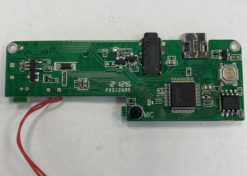

Здравствуйте. Дабы не плодить темы, китайский зеркало-видеорегистратор не включается, На проц(noname 21140-wb) идет питание, на флэш(t25s80) нет питания. Если на флэш подать от внешнего ИП 3v, то регистратор запускается. Посмотрел по дорожкам, от проца НЕ идет питание на флеш при подаче питания, а так же не реагирует на нажатие кнопки включения(до проца сигнал с кнопок доходит, прозвонил).

Не может быть такого чтобы проц питал флешку, ищи гдето лдо 3,3 вольтовый стаб

Перед дросселем 2r2(на плате рядом с выводами на кнопки управления и разъемом для карты microsd, см. фото) идет sot 23-5, вот на него поступает 5 вольт, а не выходит 3.3v (на плате даже написано 3.3v, а их нет). Как понимаю это понижающий dc\dc и он труп? По маркировке не пойму, написано: первый символ 1 или l. дальше A18g1 или A1Bg1
подал 3.3v с ЛБП на кондер после дросселя - регистратор также запустился
флешку имеете ввиду sd-карту? я имел ввиду ПЗУ, маркировка t25s80

заменил dc\dc - не помогло, родная работает на другой плате

Лдо это не дсдс. А флешка это 25я, не сд карта
Re: Ремонт видеорегистратора Lexand LR5100
[uquote="alex260593",url="/forum/viewtopic.php?p=4262934#p4262934"]на него поступает 5 вольт, а не выходит 3.3v[/uquote]
следовательно, либо на плате КЗ, и срабатывает защита, либо что-то в обвязке этой микросхемы не в порядке. Судя поalex260593 писал(а):заменил dc\dc - не помогло
КЗ маловероятно (хотя может быть так, что большим током с лабораторника какой-нибудь замкнувший конденсатор догорел до обрыва). Я б начал с проверки конденсатора и дросселя на выходе DC/DC.alex260593 писал(а):подал 3.3v с ЛБП на кондер после дросселя - регистратор также запустился

IN — входное напряжение питания.
GND — земля, общий провод.
EN - напряжение включения. При подаче напряжения на этот вывод микросхема включается, при соединении с землей — отключается.
SW — выход для подключения дросселя.
FB — напряжение обратной связи.
вывод EN через диод соединяется с процем. Получается проц не дает команду включения, так?
но и IN и EN не звонятся между собой, глядя на эту схему...
Сейчас без всяких ЛБП подаю на 1й вывод 4.2-5v и так же все включается, но как и ранее при питании от ЛБП секунды записи не идут, на кнопки не реагирует... видимо проц умер?

Еще раз пишу, ищи лдо стабилизатор 3,3 на плате

прозвони резисторы 2R2, и 0... Может через них идёт питание на флешку...
Если так, то это редкое явление... чтобы часть мк была запитана и рулила скармливанием себе прошивки...
ну допустим что это так... тогда смотри наличие питания на кнопке включения(относительно земли), да и саму кнопку проверь, и смотри появление высокого уровня на EN, во время зажатия кнопки включения...
Вот правда-бы... сначала отследил куда идёт и во что упирается питалово этой флешки...
Может переходное отверстие, может смд-резистор, смд-дроссель...
Тебе важно отследить в какой первый полупроводник(ключ, либо dc\dc шим либо линейный) упирается это питание(флешки), незабывая при этом проверить весь пассив включенный последовательно с этой дорожкой питания(3.3v) флешки...
ну а EN только с мк соединяется, пускай и через диод...вывод EN через диод соединяется с процем. Получается проц не дает команду включения, так?

Спасибо за информацию. По итогу так и не победил его. Кинул перемычку, он запускается, но висит на логотипе. Пробовал перешивать 2-3 разные прошивки от старших ревизий - безрезультатно.

там 2 стаба на 3.3 жежурный обычно ldo на малый ток и боле мощный управляемый чаще dcdc но иногда ставят тоже ldo но управляемый так вот чтоб ядро прицика
работало нудно постояно!!!!(постояно карл!) дежурное питания на проце ...
при нажати кнобки PWR проц дает команду на шину ENBL всех вторичных питатилей а их там модет быть боле 1 +для памяти RAM лдя LCD(1.8 2.5 и тп) иногда оно запитано от 2чного 3.3 через гасящие диоды но это ваще в гавноподелках
и толка если все питатели исправны и выдают норму начнется инициализация и загрузка ОС нафигатора кстати если флешка сбойная может "прошится" но не работать
