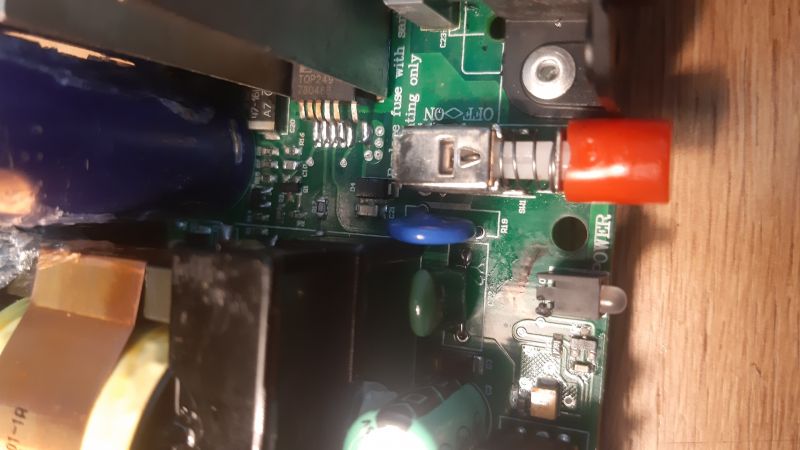

Ребята, прошу помощи с ремонтом этого аппарат. Принесли в ремонт это чудо, причина - не включается. Вскрытие показало, что взорвался ШИМ TOP250R. Остальное все на вид живое без прогаров, неисправностей и прочего. Замена шим - не помогла, Импульсник просто щелкал, заметил обрыв резистора R16 6,8Ом , не было такого, поставил 10 Ом. Теперь при запуске мигает светодиод зеленый, красный раза три-четыре и тишина. НЕ буду рассказывать, всю историю, в итоге заменены все TL431 (2шт) оптопара Pc817, транзистор Q1, проверены ВСЕ номиналы резисторов в обвязе, не поменял только конденсатор параллельно впаянный диоду, который идет на 7ю ногу ТОРа (см. фото) и варистор впаянный последовательно с этим диодом. ТОР вначале был впаян 250YN, думал в нем косяк, сейчас поставил 249YN. Сейчас имеем следующее, при запуске, включается красный светодиод, и есть напруги, крутится куллер, потом на секунду зажигается зеленый светодиод (там светодиод двуцветный) и опять красный, при этом напряжения остаются на месте, куллер тоже останавливается. Замерял напряжения на 7815 и 7915 ,
Самое интересное, после остановки куллера, продолжает гореть красный светодиод, но напряжения есть.

Dj_ZeeX, а что за R16 которого не было нужного номинала? В какой цепи стоит?

[uquote="redish",url="/forum/viewtopic.php?p=4269719#p4269719"]В какой цепи стоит?[/uquote]
На фото видно, резистор соединен с первой и пятой ногой ТОРа и с эмиттером Q1, а другой ножкой резистор соединен на конденсатор С20, 47мкФ*16В на его плюс, а минус этого конденсатора на 4-ю ножку ТОРа

рекомендую подобрать номинал поближе к тому, что был. Поставь хотя бы два по 10 Ом в параллель...

[uquote="redish",url="/forum/viewtopic.php?p=4269863#p4269863"]Поставь хотя бы два по 10 Ом в параллель...[/uquote]
Тоже пробовал, никаких изменений :(
