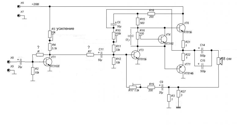

Подскажите пожалуйста, конденсатор параллельно R16, в 0,1мкф, он ДЛЯ ЧЕГО НУЖЕН - улучшает точность передачи синусоиды (одинаковость и симметрия величины плечь) - на ВЧ, в базы выходных транзисторов, ... или предотвращает возбуждение?
(17.94 КБ) 87 скачиваний
Я такие конденсаторы видел на нескольких схемах УНЧ, в том числе на Амфитоне.
Но, не больно то они распространены, почему то...
Может у них есть какое то название собственное, типа ... Схема - 'такого то'.
Или это что то типа цепочки Буше-Цобеля, только приделанной в другом месте?]
As
Сообщения: 45934
Re: Мелкие вопросы по УНЧ.
Сообщение As »
Конденсатор уменьшает динамическое сопротивление источника напряжения смещения на высоких частотах, это нужно для более быстрой перезарядки ёмкости переходов транзисторов последующего каскада... Когда он нужен, а когда совсем не обязателен - считать нужно, или в симуляторе посмотреть на его влияние...
(если каскад УН симметричен - конденсатор скорее ненужен, если это транзистор, нагруженный на стабилизатор тока - конденсатор может снизить немного четные гармоники... :dont_know: )

АВК
Сообщения: 2269
Сообщение АВК »
As, спасибо, я почти понял. Это немного за гранью моих знаний.
Тоесть, если выходные транзисторы 'дубовые', то им полезно..?
Ладно, а я Вас более подробно спрошу - дело в том, что я 'усовершенствовал' схему - тем, что под руками было в то время.
(65.42 КБ) 89 скачиваний
Я прошу Вас прокомментировать эти замены в плане 'работоспособности' этого УСя.
VT1 был кт3102Б - поставил кт3102Е
VT3 - кт801А (В=22)
VT4 - мп42А (В=40) - соответственно перевернул коллектор с эмитером (думаю, что 'германий' в этом месте самый оптимальный, но у него 15 вольт в пределе коллектор-эмитер)
VT6 - кт817Б
VT7 - кт837Д
Выходники - эмитерные повторители, да ещё подпёртые 1омом, и на 8 ом нагрузки - думаю, что им не требуется подбор усиления.. ?
Так нужен конденсатор 0,1мкф между базами выходных транзисторов?
Примерно какое сопротивление оптимально для R7? Оно находится меж 2х ООС и влияет на их действенность, но насколько?
Нужен ли конденсатор, примерно 100 пикоф, между базой и коллектором V3? (от возможного возбуждения, или его вполне заменит конденсатор между базами выходных транзисторов?
ssc
Сообщения: 24375
Сообщение ssc »
..представленная схема
..как усилитель мощности низкой частоты не работоспособна..
..в связи с чем что-либо в дальнейшем обсуждать по этому вопросу не имеет смысла..
