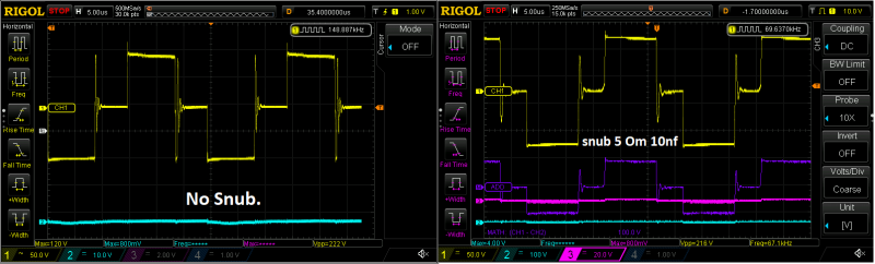

zanderid писал(а):Чем могут быть вызваны такие колебания на переключениях?
Телекот писал(а):Снабберные цепочки хоть стоят?
[/quote]
да, ставил RC снабберы, на каждый транзистор, но может не правильно подбирал емкость и сопротивление.

[uquote="zanderid",url="/forum/viewtopic.php?p=4540113#p4540113"]
[/quote]
да, ставил RC снабберы, на каждый транзистор, но может не правильно подбирал емкость и сопротивление.[/uquote]
А что их там подбирать?
Резистор огрничивает зарядный ток конденсатора RC цепи, вот и пляшите от этого.
Выбрали резистор, потом начинаете "грузить" емкостью конденсатора смотря за подавлением колебаний.

Показали бы фото трансформатора без наружной изоляции, если не страшная коммерческая тайна. Килиманджаро правильно подметил, может, слабая связь обмоток. Ваш жгут проводов при намотке нужно делать плоским и закрывать весь сердечник, вторичка должна полностью закрывать первичку, а еще лучше быть вмотана внутрь первички. Снаббер лучше делать не большую емкость и большое сопротивление, а наоборот. Ну уж точно не 100 Ом 0,1 мкФ. Еще важна топология платы. Посмотрите нормальный заводской блок, какие там короткие дорожки на первичной и вторичной стороне. На вторичной стороне, если трансформатор с "косой" дорожка от места запайки косы идет внутри других силовых дорожек по центру, я полагаю, чтобы компенсировать возникающие паразитные контуры.

резистор там 10-30 Ом по идее должен быть, но это как трансформатор намотан. может и меньше.

Вот такие стоят снабберы, но не обращайте внимание на номиналы, все подбираю по ходу пьессы... Скажите что и куда прикрутить, что бы уменьшить колебания на закрытии
ps/ сейчас вторичка перемотана на однополярную со средней точкой ..

У Вас параллельно транзисторам просто емкость стоит, а нужно поставить RC цепочки 20-30 Ом 2.2-5.6 нФ, подберете. Параллельно выходным диодам 10 Ом 2.2-10 нФ, поставьте параллельно каждой паре. Не знаю, нужна ли снабберная цепь параллельно вторички, не повредит, если параметры правильно подберете.

zanderid,
Частота колебаний выбросов на трансформаторе какая у вас?

An1969 писал(а):Показали бы фото трансформатора без наружной изоляции, если не страшная коммерческая тайна.
Тайны нет, но что показывать? Было кольцо со вторичкой на полный диодный мост, потом вторичку перемотал на однополярную со средней точкой, потом все разобрал и перемотал на ETD 49 со средней точкой. Сейчас нмотана вторичка со средней точкой, в 6 жил, диаметрм 1.мм первая - половина обмотки , затем вся вторичка и потом вторая половина обмотки. Все плотно на сколько возможно.
Частота колнбаний (со снаберами) примерно 1Мгц
вот что получилось. Имеет смысл увеличивать емкости кондеров?

Правая картинка покрасивее. В принципе как бы и так можно оставить. А сколько у Вас витков в первичке на ETD49? 35 кГц у Вас? Зазор случаем не образовался? Притертые половинки, следов клея нет?

Снабберы с резистором 220к :shock: работать не будут , так что считай что их нет. 510 ом на низкой стороне тоже не о чём. И что за порнография по питанию 22р?

[uquote="An1969",url="/forum/viewtopic.php?p=4540426#p4540426"]Правая картинка покрасивее.[/uquote]
та что без снаберов?
[uquote="An1969",url="/forum/viewtopic.php?p=4540426#p4540426"]А сколько у Вас витков в первичке на ETD49? 35 кГц у Вас?.[/uquote]
первичка в две жилы 0.7 мм 34 витка.
[uquote="An1969",url="/forum/viewtopic.php?p=4540426#p4540426"]Зазор случаем не образовался? Притертые половинки, следов клея нет?[/uquote]
сердечник новый, но ничего не притерто, не знал что это нужно делать..
на выходе стоит 500Ом резистор, подребление с ним всего 20mА Из чего я делаю вывод, что больших потерь и следовательно локальных перегрузок нет.
На входном напряжении 110в и нгрузке 500W запускается и работает, ничего не скачет. Завтра поробую подать 200-250в посмотрим что получится

1 мгц. колебания - это считай без снабберного конденсатора. Это фигня.
