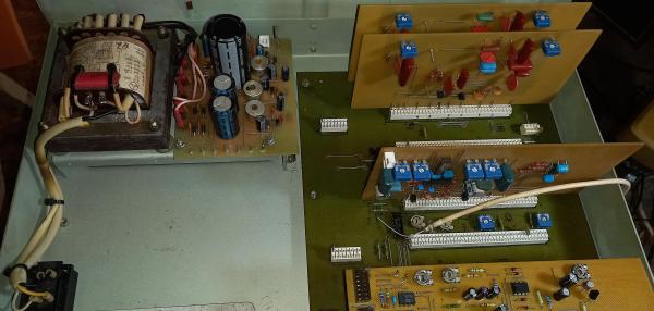

За счЁт чего происходит коррекция типа ленты?
Добавлено after 55 minutes 41 second:
поставил новую мс - ни чего не изменилось.

Проверь соответствие всех напряжений на разъёме Х1.
Коррекцией постоянных времени по типу ленты управляет микросхема КП4.

[uquote="ale0525",url="/forum/viewtopic.php?p=4800091#p4800091"]За счЁт чего происходит коррекция типа ленты?[/uquote]Обычно цепь из 1 конденсатора и нескольких резисторов в ООС усилительной микрухи.
Больший R + С задают коррекцию т2 3180 мкс, например, 318 кОм и 10 нФ.
Меньшие R можно переключать и выбирать величину т1.
Например 12 кОм и те же 10 нФ дают 120 мкс коррекцию под первый тип.

Транзисторы живые-оказалось пропало -15в. Со стабилизатора нет. Завтра буду смотреть. Только не понимаю - зачем там эти -15 в?

Первый каскад на транзисторе питается двух полярным напряжением, напряжение на коллекторе это смещение операционного усилителя, каскад с непосредственной связью (без разделительного конденсатора).

Точно -нет -15в нет и смещения в 0,6 в-вот я дурак. А как регулировка УВ работает в этой цепи?

регулировка в цепи обратной связи работает по переменному напряжению, она отделена электролитическим конденсатором.
