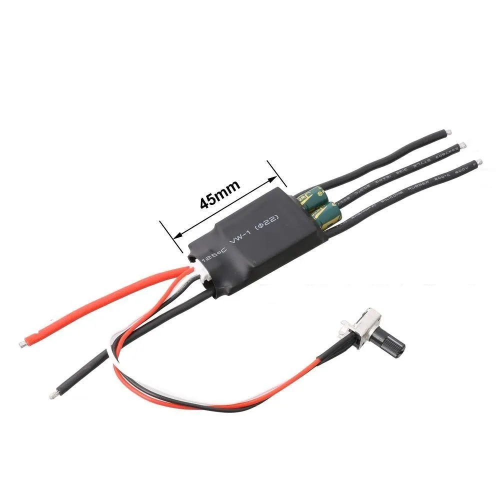

mickbell писал(а): Сб май 16, 2026 19:07:11 стабилитрон перенести в коллектор
Поставил стаб на 7,5V. Мощность на транзисторе уменьшилась втрое - 260->82mW. И Пики сквозняка увеличились - немножко.
u37 писал(а): Сб май 16, 2026 19:35:11 когда всё спаяете,и захотите включить
Лучше купить готовый.

diplodok писал(а): Сб май 16, 2026 19:55:06Лучше купить готовый.
Я ему даже подобрал, что именно купить.

Eggi писал(а): Вс май 17, 2026 06:52:22 на сдвоенных мосфетах e6936 aoe6936
Пара несимметричных N-MOS.
А на схеме N-MOS и P-MOS. Вот и сам себе ответ
Судя по твои вопросы, не обижайся, ты не очень в материи. Посмотри aoe6936 в какой корпус.
У меня в хозяйстве такие драйвера

diplodok писал(а): Вс май 17, 2026 08:39:54Пара несимметричных N-MOS.
Это смотря про какую схему речь. На вашей два N-мосфета, туда подошло бы.
diplodok писал(а): Вс май 17, 2026 08:39:54Судя по твои вопросы, не обижайся, ты не очень в материи.
Ну так я ему сразу предлагал такую вот штуку за недорого:
