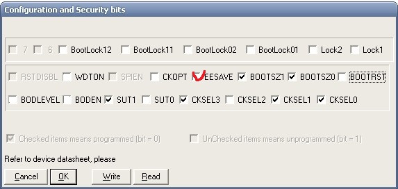

Я его тоже собрал, с последней прошивкой от 15.05.2010
Всем добрый вечер. Неподскажите Фюзы при прошивке какие ставили? :)
Не трогайте оголённые провода мокрыми руками! Они от этого ржавеют!
Alex-xxxx
Сообщения: 287
Зарегистрирован: Сб янв 23, 2010 12:58:10
Re: "РЕАНИМАТОР" для AVR
Сообщение Alex-xxxx »
Уже вопрос подымался в этой ветке http://radiokot.ru/forum/viewtopic.php?f=20&t=31520
Вот так попробуйте:

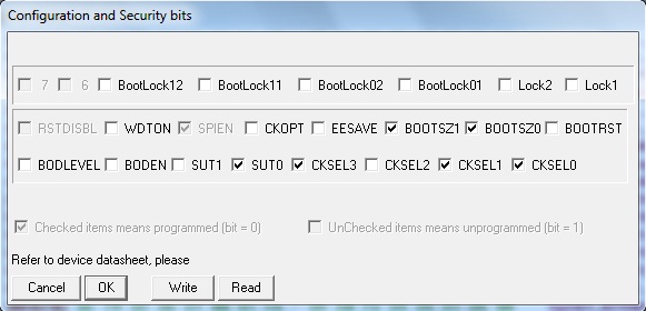

У меня стоят такие:

Хочу добавить (для ктех хочет повторить устройство, но боится опять залочить МК), что новая Атиега8 прошитая прекрастно справляется с возлеженной на нее задачей даже без коректировки фьюзов (т.к. по умолчанию фьюзы выставлены на работу от внутреннего генератора в 1МГц). Просто необходимо заливать толь флешь , а как устройство заработает, так можно и поэксперементировать со фьюзами!

Фюзы CodeVisionAVR
