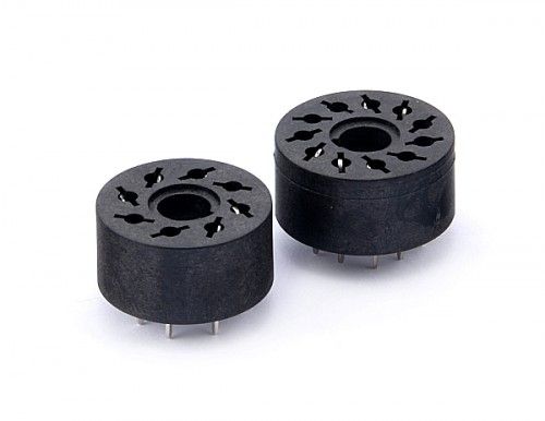

Нужна помощь со схемой
Здравствуйте, прошу помочь разобраться со схемой (фото платы прилагаются). Интересуют, что за круглые компоненты на плате и каким образом можно вычислить неработающее реле без пайки? Может у кого-то завалялась схема.

да панельки какие то вроде ламповых марка обычно сбоку указывается или просто разъем такой использован
так подай рабочее напряжение на обмотку реле (при неподключенной схеме скорее всего должно срабатывать только то на которое подаешь) и проверяй тестером сработали контакты или нет

врядли это ЛАМПОВЫЕ, либо очень специфические лампы
а прочее- согласен..

Панельки эти не "ламповые". Есть куча типов реле с таким разъёмом на 8 и на 11 пин, и колодки-переходники для них. Т.е. в эти панельки реле и вставляются (перемычка, воткнутая вместо реле, красноречиво говорит об этом)
Хотя 8-пиновые панельки для ламп вполне нормально годятся.
