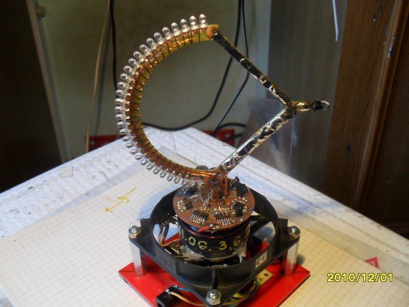

вот такую конструкцию я собрал. Черновой вариант, проверить концепцию. Как я писал, в наличии у меня только 1мм текстолит, и гнуть его гемор. Поэтому приходиться жертвовать динамикой. Движок асинхронный, без разогрева работает с 0.47 мкф - но мальнькая частота. С 1 мкф количество оборотов становится приемлимым, но греется как кипятильник сам движок.
Re: Propeller clock
levaclaus писал(а):комрады, посоветуйте движок для глобуса. Попытался собрать с асинхронным от бобинника - не тянет.
второй момент, как согнуть 1мм двухсторонний текстолит, без риска оторвать контактные площадки с поверхности при деформации. И не сломать собственно саму линейку?
Тяжко 1мм сгибать, это мы уже проходили, поэтому повторюсь, конструкцию (дугу) нужно делать из двухстороннего текстолита 0,5. Не такой это уж и дефицит, и при желании найти можно. А с такой дугой и движок можно выбрать поменьше, и балансировать проще. У меня вообще стоит от HDD, с регулятором скорости, и тянет прекрасно.
