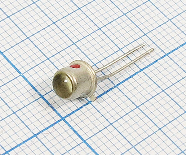

[uquote="Frensis",url="/forum/viewtopic.php?p=3768909#p3768909"]Определите, , тип и маркировку двухвыводного радиоэлемента:
[/uquote]
СОВЕТСКИЙ миниатюрный квантовый генератор монохромного излучения видимого спектра диапазона 700 nm мощностью 0,4 mcd
модели АЛ102А :))) :))) :)))
Frensis
Сообщения: 607
Зарегистрирован: Вс июн 08, 2008 14:26:20
Откуда: г. Астрахань
Re: Опознание радиоэлементов
Сообщение Frensis »
[uquote="АлександрЛ",url="/forum/viewtopic.php?p=3769230#p3769230"]СОВЕТСКИЙ....
модели АЛ102А :))) :))) :)))[/uquote]
Спасибо за подробное изложение :)) Только 3Л102А...

АлександрЛ
Сообщения: 43814
[uquote="Frensis",url="/forum/viewtopic.php?p=3769248#p3769248"]Только 3Л102А...[/uquote]
Это не такая уж и большая разница.. :beer: :beer: :beer:

Frensis
Сообщения: 607
Сообщение Frensis »
[uquote="АлександрЛ",url="/forum/viewtopic.php?p=3769262#p3769262"]Это не такая уж и большая разница.. :beer: :beer: :beer:[/uquote]
Большая...про параметры не скажу, а вот корпус кардинально другой. У меня есть эти АЛ102-ые...корпус отличается радикально :)
korob
Сообщения: 6643
Откуда: Ливны
Сообщение korob »
Frensis писал(а):АЛ102-ые...корпус отличается радикально
Это по ходу АЛ102хМ, у них корпус другой.
Frensis
Сообщения: 607
Сообщение Frensis »
[uquote="korob",url="/forum/viewtopic.php?p=3769290#p3769290"]Это по ходу АЛ102хМ, у них корпус другой.[/uquote]
Вот таких у меня много. Вроде АЛ102Б...
korob
Сообщения: 6643
Откуда: Ливны
Сообщение korob »
Это АЛ102хМ, буква зависит от количества красных точек. Чёрные точки это 3Л102х(М).
vem566
Сообщения: 4732
Зарегистрирован: Вс янв 24, 2010 13:14:02
Откуда: Омск
Сообщение vem566 »
У них высота цилиндрической части отличалась в два раза. Кто из них какой, конечно не помню.
Frensis
Сообщения: 607
Сообщение Frensis »
[uquote="korob",url="/forum/viewtopic.php?p=3769308#p3769308"]Это АЛ102хМ, буква зависит от количества красных точек. Чёрные точки это 3Л102х(М).[/uquote]
Ну вот, теперь все понятно...Теперь осталось выяснить, чем отличаются АЛ102А,Б от АЛ102АМ, БМ :)
