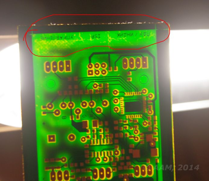

Короче, купил сегодня маску XV 501 T-4 SMART.
Попробовал на куске бракованой платы. Одновременно определял оптимальную выдержку.
Наносил через капроновый чулок, сушил 50 минут на утюге где-то при 70-80 градусах на балконе. Вонь не сильная, но в комнате я бы не стал :) Потом экспонировал 26 Вт черной "сберегайкой". От 3 до 18 минут. Там где до 5 минут явно сошло все. Наиболее красиво вышло в середине, как мне кажется. Это где-то 9-10 минут.
Проявлял в растворе 1 чайной ложки соды на пол литра воды (в инструкции написано что 10 г/литр) Проявлялось нереально долго! Минут 5 возькал плату в ванноче - ито где 18 минут до конца не сошла. Сходила очень медленно, причем везде, в т. ч. и где 3 минуты. Вот в чем дело?
Может отвердителя перелил? Наносил при красном фонаре, на балконе было уже темно, но я все равно накрыл картонной коробкой когда на утюге лежала.
Вот что вышло:

aam
По моему она SemiMat, то есть полуматовая. У меня такая есть. Как такового блеска нет, но все же не такая матовая как например черная. Из замеченных недостатков. Толщина слоя однозначно маленькая (капроновый чулок :)) ). Маску перегрел, из за того и смывалась плохо. При правильной сушке и правильной экспозиции (шаблон достаточной плотности), маска смывается секунд за 30-40 в 30 градусном растворе 1% (5 грамм на 0.5 литра воды) растворе кальцинированной соды. С почином :beer:

Щас буду пробовать уже на настоящей плате. Насчет толщины - тоже думал тонковат чулок. Кроме того, поскольку развел всего 2 капли маски - втирал из всех сил :)) Разводил прямо на плате кстати. Но щас побольше замешаю.
Придется делать в 2 захода, т. к. плата двухсторонняя. Т-ру поставлю поменьше. Походу мультиметр что-то гонит - например, показывает градусов 80, а утюг шипит если плюнуть. Шаблон вполне нормальный - маску из ПФ-ВЩ на нем экспонировал до 20 минут - смыть удавалось.
С 23 февраля! :beer:
Короче, нанес одну сторону на плату:
И вот брак:
:cry:
Маска наносилась через тот же чулок, только в нормальном количестве. На 10 см2 платы ушло 0,5 г маски и 2,5 г отвердителя.
Короче, опять пересушил((( Сушил на чуть меньшей температуре 1 час. Под конец накинул немного, т. к. маска была липкая. Но когда снял с утюга и плата остыла, маска перестала липнуть. Получается, что при озлаждении она твердеет. Но в итоге еле проявил - мусолил в растворе 15 минут (!), сошло вроде все, но в итоге имеем брак (обведен красным).
Плату еще не закреплял, вот думаю что делать... Сдирать все и делать заново заподло...

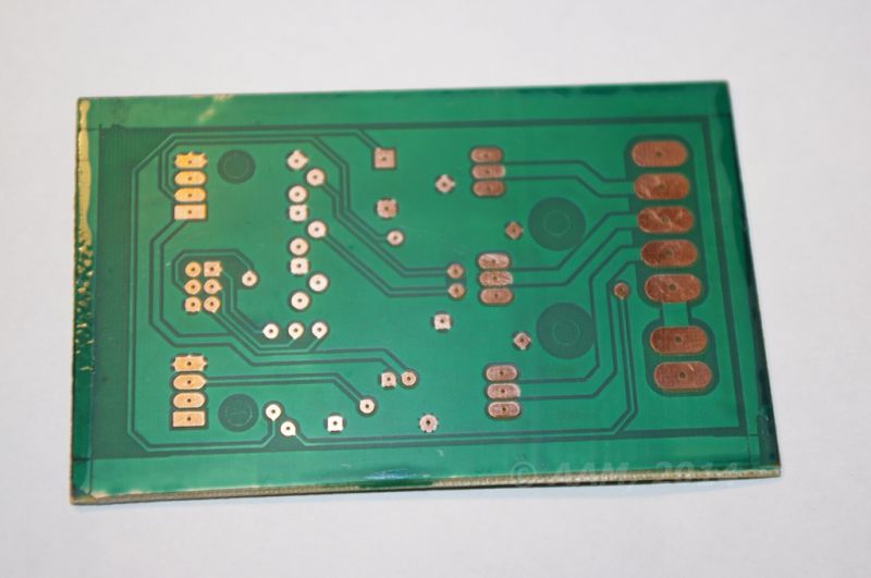

Короче, сделал вчера 2-ю сторону, можно сказать, почти идеально. Сушил 40 мин. на уменьшенной т-ре. Когда снимал, маска была липкая, но после остывания застыла. Засвечивал 11 минут, проявлял - 8 минут, но шло намного легче. Видно, указанная в ДШ т-ра сушки великовата и надо сушить градусах при 60, как писали в статье про FSR-8000.
Закрепление проводил в 2 этапа. Сначала облучение УФ в течение 40 минут, потом делал 2-ю сторону, также ее облучал, а после на утюг на ** (где-то 110 градусов показывал мультиметр). Вонище жуткое просто! Это на 1й взгляд маска пахнет слабо, но если ее много вонь может не такая резкая, но очень едкая. В общем, о сушке/закреплении в помещении и речи нет! Наносил я в комнате закрыв занавески, но и процесс нанесения тоже мало приятен. Вонь от этой смолы - что-то типа вони монтажной пены в сочетании с клеем ПВА и грунтовкой для потолка. Так что наносить тоже лучше на балконе, только что надо решить вопрос с занавесками либо делать это ночью. На морозе тоже работать нельзя, т. к. как я понял, маска от замораживания портится. К сушке это не относится, т. к. все равно на утюге. Утюг естественно надо сверху накрыть. Я использовал картонную коробку.
При закреплении вонь особенно противная - даже крышка провоняла и через закрытую балконную дверь запах немного просочился в комнату.
aam
Сообщения: 2994
Зарегистрирован: Сб фев 20, 2010 14:00:12
Re: Паяльная маска
Сообщение aam »
Короче, цените 2-ю сторону:
Вышла почти идеально.
Еслиб только не передержал на сушке и нормально закрепил на закреплении.
В итоге когда паял, чувствуется, адгезия не идеальна, т. к. если долго мусолить паяльником тонкие перемычки маски между ногами SO на полигоне ободрались.
Вот хз что повлияло - перед термическим закреплением плата валялась 40 минут под УФ-лампой, т. е. закрепиться должна была хорошо. Может проявка в течение 15 минут сказалась? Типа резист разбух и подпортился?

mial
Сообщения: 3254
Откуда: Боровичи, Новг. обл.
Re: Паяльная маска
Сообщение mial »
aam
15 минут проявки это ооочень много. Где то косячите с технологией. Думаю что все же с сушкой что то не так. :)

Сообщение aam »
Это понятно. Засветить не мог, т. к. мазюкал при красном фонаре и закрытых занавесках, а когда на балконе на утюг укладывал - это несколько секунд всего и пасмурно было. Потом накрывал коробкой.
Пересушил скорее всего - т .к. прочитал в ПДФке что надо при 80 градусах сушить. Может понял чего не так... :dont_know: В статье про FSR-8000 при 60 градусах на утюге сушили.
Ну и особенность не учел - когда плата на утюге - маска еще липкая - сбило с толку. Надо видимо несмотря на это снимать и проверять когда остынет.
