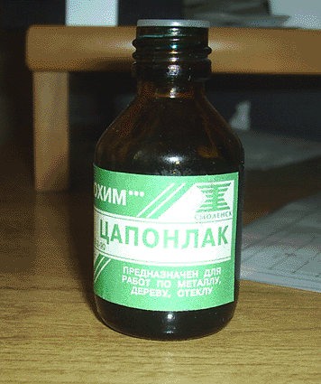

Хотя ветка и старая всё-же подброшу идею изготовнения паяльной маски полуручным способом. Берём лак-цапон и замешиваем его с сахарной пудрой. Потом этим "сладким" лаком закрашиваем контактные площадки и всё что должно остаться открытым для пайки. Красить можно не только кисточкой, но и приспособить например самоцентрующиеся трафареты (для площадок с отверстием в центре). Сушим "сладкий" лак и красим поверху нормальным лаком (желательно не на нитрооснове - чтобы цапон не поплыл) тоесть наносим саму "маску". Сушим. Замачиваем плату в тёплой воде и ждём когда "сладкий" лак начнёт набухать (кажется это называлось - осмос , если ещё не всё забыл из школьной программы). Сладкий лак набухнет и оторвёт лак-маску от контактных площадок. Цапон - не любит воду! , да и сахар растворяется через микропоры лака-маски. Останется хорошенько промыть это дело водой. Сразу предупреждаю - это просто идея . Сам ещё не пробывал. Кто попробует отпишитесь - интересно :-)
