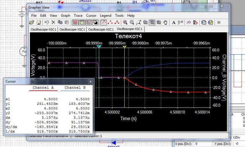

Работает, только как всегда сразу вопросы :)
1.Ниже 2 Гц не хочет моделировать, выше отлично. Это и в железе так будет. У меня же частота гораздо ниже 1Гц.
2.Я не умею определять мертвое время. Просто смотрю на затворы и ставлю маркер на 90% одного затвора (что он почти закрылся) и на 90% второго затвора (почти открылся полностью). Получилось при переключении одного плеча dx=4,1us а второе 24,4us. Графики ниже.
Телекот
Сообщения: 36290
Откуда: г.Мариинск
Re: Переключение полярности с независимой регулировкой длите
Сообщение Телекот »
Voloko писал(а):Телекот А чего ты молчал что у тебя 2 источника питания, я не внимательный и думал три
Третий источник основной для всей схемы, схемы управления.
1. В железе так не будет, и в мультисиме можно исправить. Зайди в генератор и увеличь в 10 раз длительность фронта и спада, это будет ближе к железу.
2. Истинное мёртвое время можно определить по току потребления от источника 30В, во время переключения ток падает до нуля. В моей схеме стоит датчик тока.

Получилось :kill: Посмотрим сколько будет в железе. При переключении в плюс и в минус дэдтайм по полтора микросекунды, даже много судя по графику.
Телекот
Сообщения: 36290
Откуда: г.Мариинск
Сообщение Телекот »
Можно удлинить мёртвое время если захочется, добавив маленький диод.

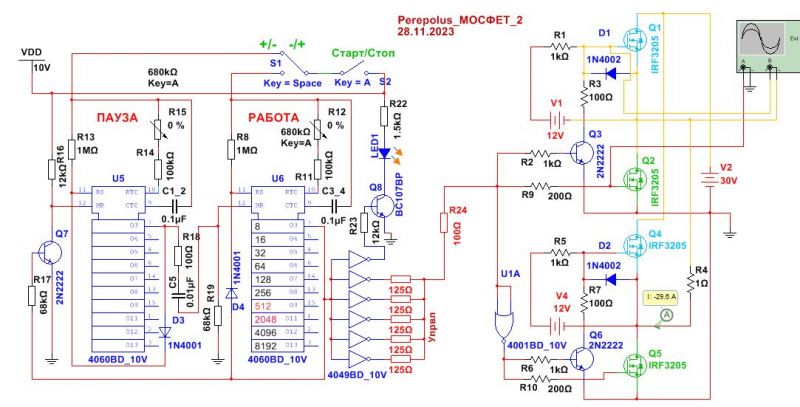

Слепил две схемы. Упорно не хотели моделироваться. Ставил между блоками всякое разное и даже оптрон. В итоге на выходах CD4049 125 Ом (мультисимщики подсказали, что в модели вых сопротивление 125 Ом). Начало моделироваться два переключения и останавливалось. Поставил R24 100 Ом и время моделирования было даже 2 секунды 8) . Ну и вопросы:
1.R24 в железе же не нужен?
2.На затворах верхних 12В, а нижних около 9В - это из-за R24?

Резистор не нужен, 9в потому что питание он 10в микросхемы.
Добавлено after 12 minutes 40 seconds:
Re: Переключение полярности с независимой регулировкой длительн
так попробуй. Да и в железе микросхемы лучше питать от 12в.

Изменил R13 R8 с 1 МОм на 100 кОм (вычитал рекомендации к этой микросхеме).
Рассчитал время импульса для двух частот (5Гц и 29Гц), вроди правильно. Меня устраивает любой диапазон. Какую частоту лучше оставить? Или при таких частотах без разницы.

Подскажите, источники V1 V2 могут быть на любое напряжение от 12 до 20В? Ограничение 20В т.к. максимальное напряжение Затвор-Сток 20В - я правильно понимаю? И 40мА достаточно? Спасибо.
