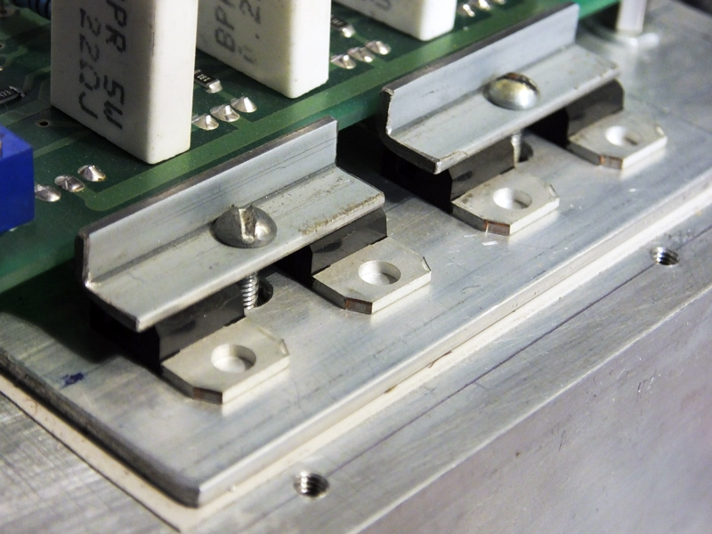

Нет никакой проблемы с прижимом резинок. Там, где она кажется, что есть, имеется недопонимание о том, как вообще работает такая резинка. Просто устанавливая резинку нужно отдавать отчёт в том, что есть такая характеристика, как удельная теплопроводность, и одна и та же резинка, положенная под один и тот же транзистор разными способами даст разный результат.
Вот способ конструкции теплоотвода, о котором велась речь
При таком способе установки транзисторов влияние относительно плохой теплопроводности резинки сведено к уровню плинтуса. Мне не удаётся выявить сколько-нибудь существенную разницу температур между телом радиатора и пластиной, к которой прижимаются транзисторы. А у Abraxxamas ещё и пластина не алюминиевая, как у меня, а медная.

городить два отдельных радиатора - не хочу в push-pull, дабы все-таки был более равномерный нагрев плечей. Да и в любом случае, крепить голую медь на алюминиевый радиатор... я не настолько гуманитарий!
Блин, номакон 1 вт/к, но зато 0,2 мм против гриззли 8 вт/к и 0,5 мм кто будет эффективнее? О Номаконе отзывы в основном не очень, гриззли оверклокеры боготворят.
Да, хочу почти так же, как на картинке, но только каждый транзюк прикручивать отдельно через отверстие в его корпусе, чтобы транзисторы плеча были вплотную друг другу.
Сами транзисторы будут стоять вертикально, нижний край медной пластины крепится на плате, задняя поверхность медяхи торчит наружу, где и крепится к радиатору, служащему задней стенкой корпуса.
