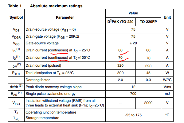

Тормози. Я понимаю, что у тебя много знаний и понимаю что при 50А 0,5 квадрата начнет плавиться при постоянном токе.
Поясни пожл. это без сарказма, реально поясни, в даташите пишут продолжительный (подчеркнул на картинке) ток 70А. Значит врут и это не продолжительный а импульсный - правильно.
Килиманджаро
Сообщения: 2749
Зарегистрирован: Вт янв 19, 2021 17:56:15
Re: Переключение полярности с независимой регулировкой длите
Сообщение Килиманджаро »
А ты посмотри на цифру 1 в скобочках в первом столбце и посмотри что она означает в сноске внизу за таблицей. Чем ограничен этот ток.

(1) - current limited package.

Да я посмотрел, сноска что ток ограничен кристалом в этом корпусе
Добавлено after 45 seconds:
Re: Переключение полярности с независимой регулировкой длительн
т.е. в корпусе ТО220 В таблице же написан ТО220

Это постоянный ток, они говорят за корпус транзистора а не за выводы. По рекомендованному току я тебе выдержку из книжки дал. Там уже учитывают и выводы транзистора. В корпус ТО220 можно запихать и низкоомный транзистор, и высоковольтный с большим сопротивлением канала, а выводы у всех одинаковы, поэтому производитель транзисторов и пишет о токе нутрей транзистора.

Это понял, спасибо. Вот не понял почему они сунут кристалл на 80А в корпус, который выдерживает 20А :(

Могу сказать что 25А через выводы корпуса ТО220 спокойно проходят если паять в пустотелые заклёпки. Испытано на схеме защиты от дурака мощного зарядного устройства. Значит и твои 30А на 2 транзистора проскочат за милую душу. И не отвлекайся зря на глупости.

Я даже заморочился и промерял ножки возле корпуса. 0,52мм.кв это диаметр 0,81мм а это предохранитель почти 60А. Соответственно и 30А можно пропускать через ногу, тем более этот ток по такому сечению будет проходить аж 3мм. И да два корпуса по 15А легко.

Больше потому как этот вывод (толстая часть) короткая и охлаждается с двух сторон. С одной стороны теплопроводящей пластмассой транзистора, с другой пайкой в плате. Так что этот предохранитель при 60А не сработает.

[uquote="Voloko",url="/forum/viewtopic.php?p=4513765#p4513765"]Это понял, спасибо. Вот не понял почему они сунут кристалл на 80А в корпус, который выдерживает 20А :([/uquote]
Не корпус выдерживает, а ограничивает ток ноги транзистора.
Производитель указывают способности кристалла, а ноги ты можешь хоть в воду сунуть, хоть жидким азотом охлаждать, это уже твои сложности.
Есть определенный ассортимент типоразмеров корпусов. Не будут же под каждый ток кристалла делать свой корпус. Чем меньше корпус. тем дешевле транзистор, вот они и засунули в ТО220.
Тем паче есть разные радиаторы, и медные, и с "магнитным" сдувом а не то что в твоей деревне люминием ограничено.
Как и в светодиодах в один типоразмер корпуса можно засунуть разное колисечтво кристаллов в зависимости от необходимости.
